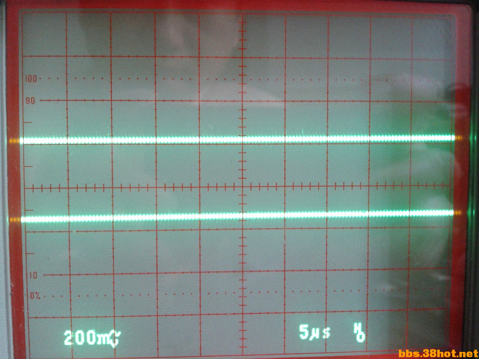

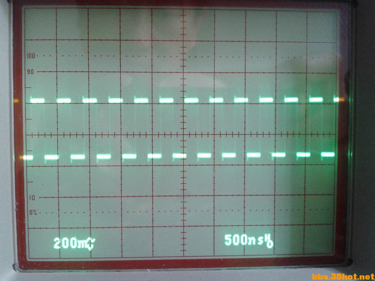

tek2465示波器故障,请各位老师指导我
发表于 2014-6-20 14:10:17 | 显示全部楼层 |阅读模式
自身的CAL
按下X10才勉强看清,不知问题在哪里?CAL本身没问题。
 楼主| 发表于 2014-6-20 14:12:43 | 显示全部楼层
还有,多余的字符是什么?请各位老师赐教

回悟老师,不是使用问题,2465的CAL和TIME旋钮是同步变化的,time旋钮无论在哪一档都一样。

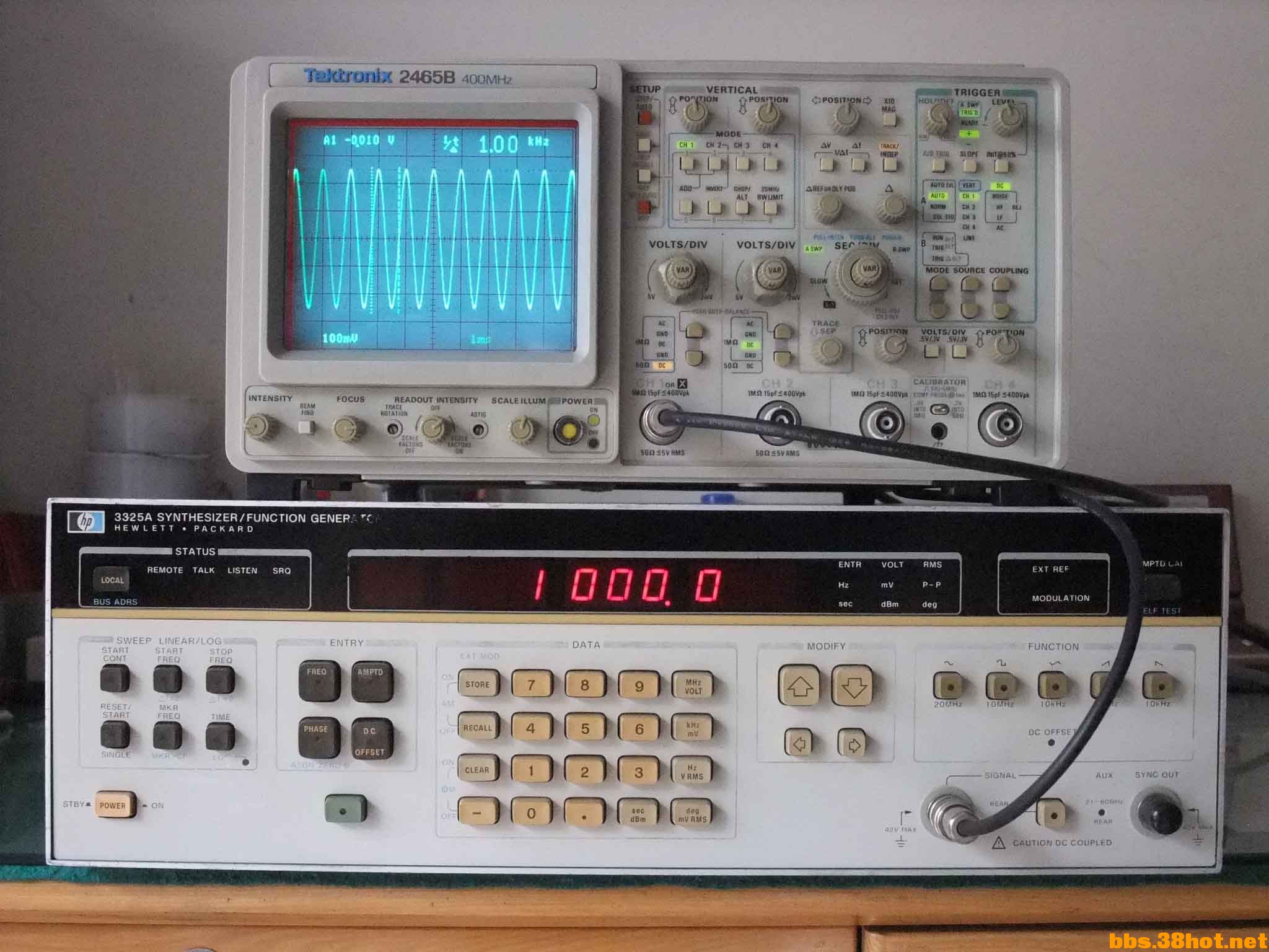

发表于 2014-6-22 17:50:15 | 显示全部楼层
把示波器时基扭的VAR调到最右,真到卡一声,,,,,,,你用其它示波器也量一下CAL输出的频率,对应显示的频率
发表于 2014-6-22 18:03:48 | 显示全部楼层
你所说的扫描频率过低,是如何判断的?
做这项检查,需要外加一个标准的测试信号,如 1KHz 的信号,将时基选择为 1ms/DIV,这时,在水平方向,每个格子里正好是1个完整的波形,机器时基就是准确的。如下图:
做这项检查前,必须仔细检查一下,面板上的旋钮,是否都在正确的位置。尤其是时基选择钮,2465机器用的是一套组合旋钮,是否在A扫描状态。如果在B扫描状态,时基数据是不正常的,最上面的小旋钮,必须在锁定位置。
如果A、B扫描开关失效,也会造成扫描时基不正常。这些都要仔细检查。都确保无误时,才考虑机器故障。
检查时基故障,可能需要另外一台示波器来检测。

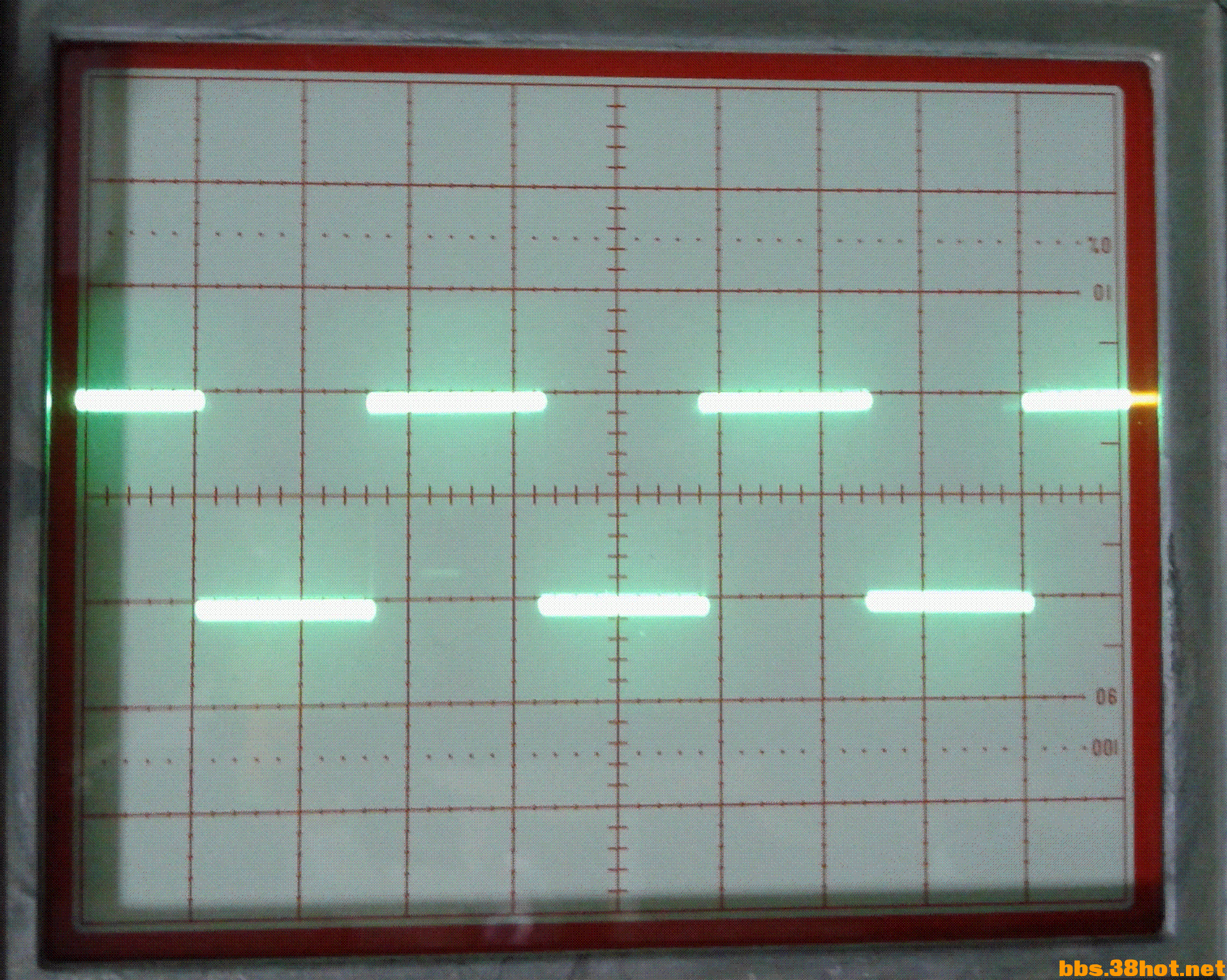

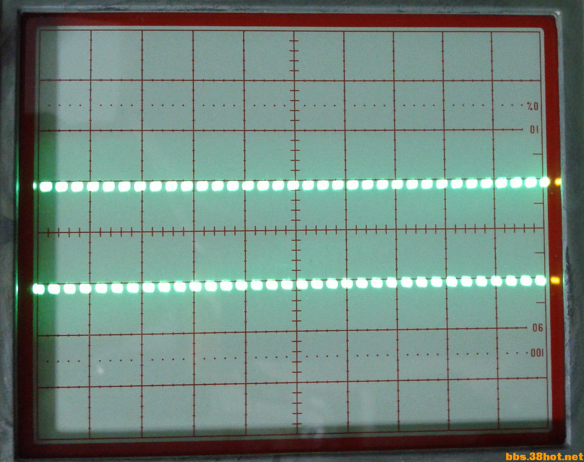

 楼主| 发表于 2014-6-22 20:59:00 | 显示全部楼层
老兵1234 发表于 2014-6-22 18:03
你所说的扫描频率过低,是如何判断的?
做这项检查,需要外加一个标准的测试信号,如 1KHz 的信号,将时 ...
老兵师傅请看:
关于A扫描B扫描我还得认真学习

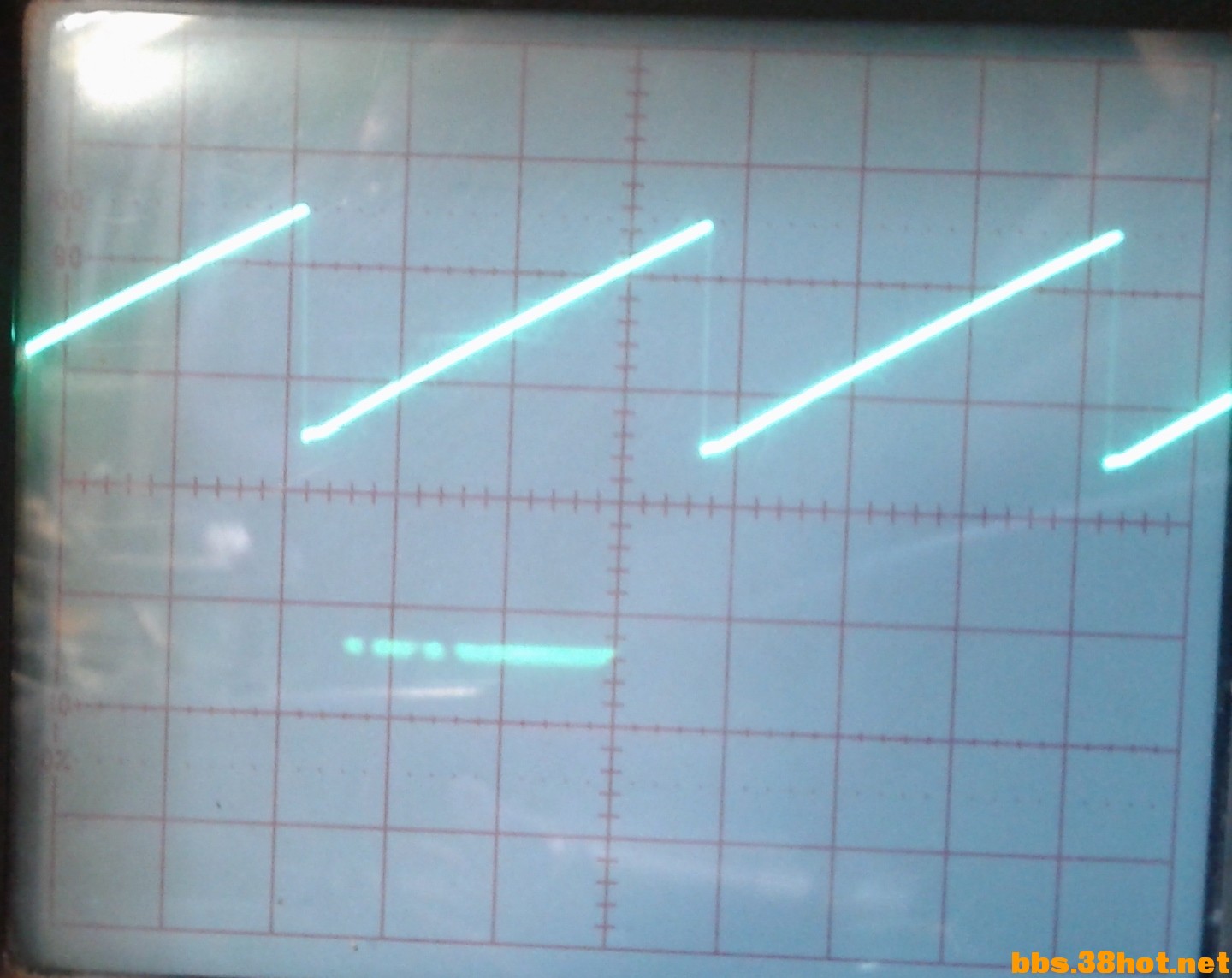

 楼主| 发表于 2014-6-29 22:27:37 | 显示全部楼层
老兵1234 发表于 2014-6-24 09:59
“老兵师傅:CAL信号与扫描时间对应关系是正确的。"
我发现,这个机器修理的思路拐弯儿了。
开始你说是CA ...
老兵师傅:
U700第8脚的波形如下,是1个7毫秒2,2V的锯齿波,时基在20微秒档,在向右旋就没有波形了。
