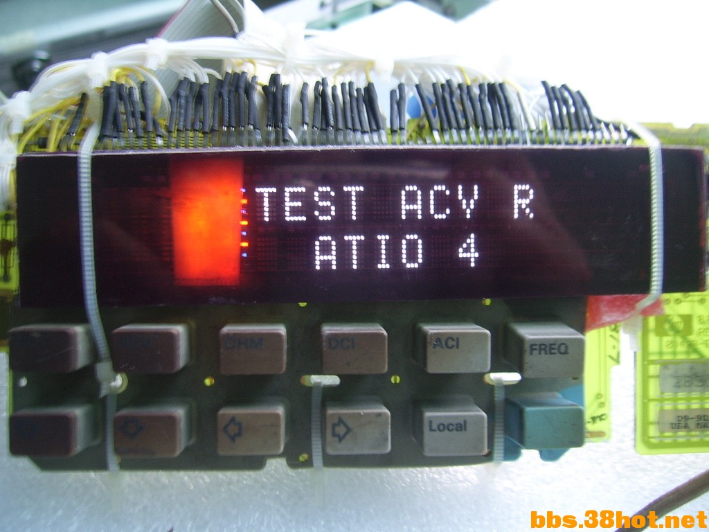

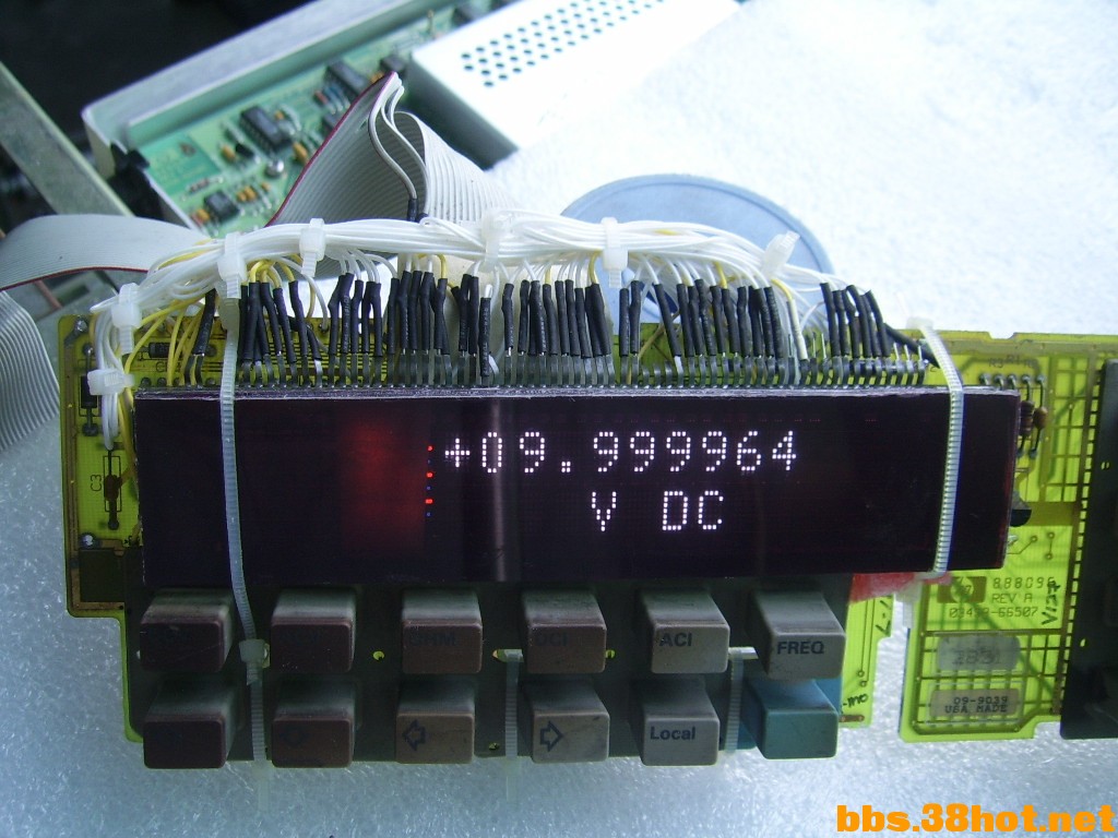

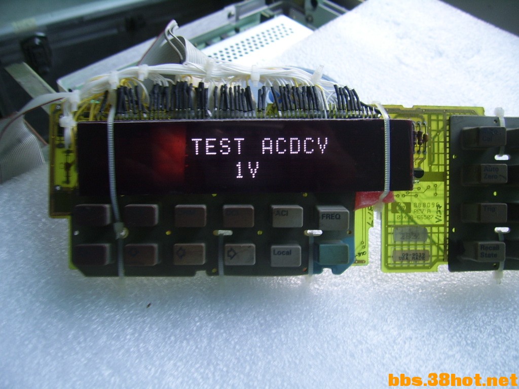

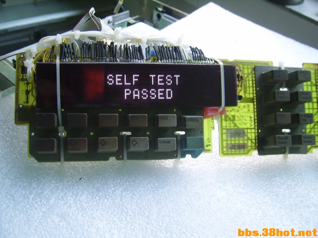

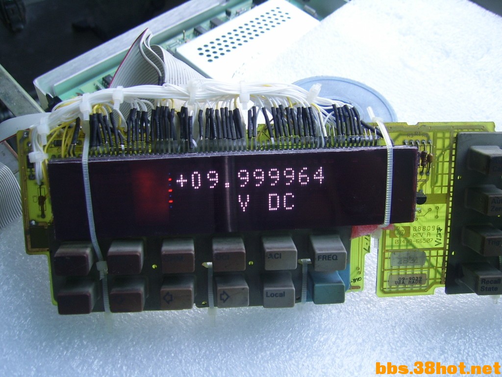

发表于 2014-6-18 20:04:18
瞎眼的3458A,琢磨了一阵子,用以前在本坛3元出的VFD点阵屏代换,正常显示数字和单位,采样SMPL用了其中其他图形显示为红黄色,还有点韵味。固定的字符无法显示,但是也基本不影响使用了。
效果图

需求多点,可以做片转接PCB焊接在原屏位置,就整洁了,无飞线一把
