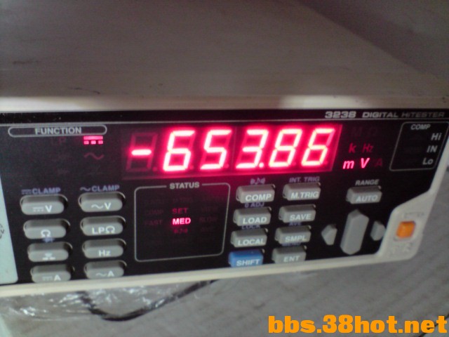

如题,刚入的,电压档不测量的时候数字乱跳,尤其直流电压档,疯狂乱跳,请问各位老师这是什么原因?还有电流档也是乱跳?

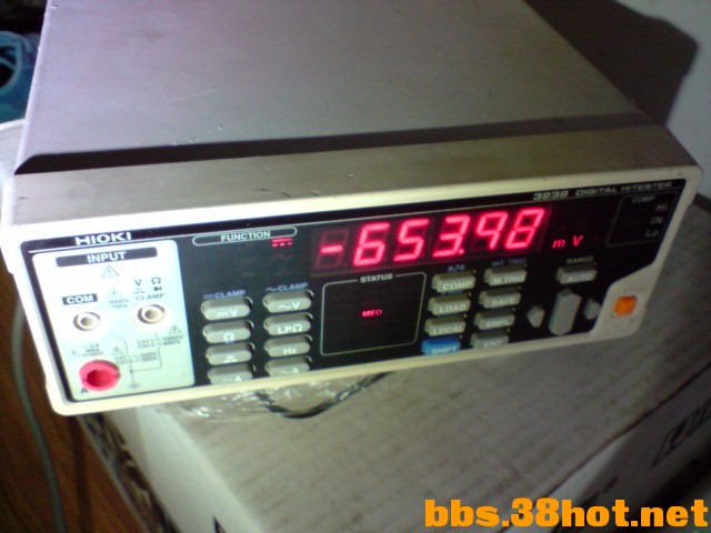

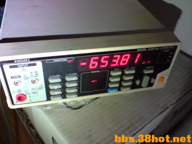

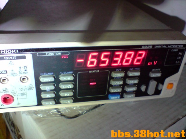

我设在中速,跳的非常快!慢速也跳,跳得慢。。。图来了:就在这几个数字来回跳,各位老师看看,是不是有问题啊?

高人指点未接入电压时,在直流电压V档下,按下AUTO键就OK,(再按下又会乱跳,可能是没找到要测试的对应的相应的电压档).频率设在50HZ。

如果输出短接,显示在0.00x mA 应该就正常

台式表输入阻抗高,在未接固定电压的时候,容易受电磁波的干扰而跳动。白天还可以,晚上比较不能忍受。把量程切换到手动就不跳了。

我的3280速度中直流不接表笔,显示640MV左右,量程切换继电器不跳。
发表于 2014-6-28 19:10:03 | 显示全部楼层
MV档有时候有干扰 特别是自动档跳的更快
