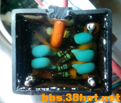

想问一下固纬6050高压板上面一个没有标参数二极管是什么型号!
发表于 2014-6-17 17:16:38 | 显示全部楼层 |阅读模式

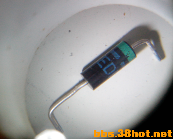

请问固纬6050高压板上面一个没有标参数二极管,有知道是什么型号的吗!
 楼主| 发表于 2014-6-17 17:20:38 | 显示全部楼层
上面标着EDN
发表于 2014-6-17 22:33:44 | 显示全部楼层
一般的开关电源次级整流的都能代换!祝你成功!
发表于 2014-6-29 21:26:54 | 显示全部楼层
在我看来,应该是这个系列的!
R2500 THRU R5000-RECTRON.pdf
22.36 KB, 下载次数: 34
 楼主| 发表于 2014-6-29 21:38:11 | 显示全部楼层
满江红 发表于 2014-6-29 21:26
在我看来,应该是这个系列的!
谢谢了,这个我问了他们售后是Y10GA
发表于 2014-6-29 21:43:22 | 显示全部楼层
Y10GA?
没有查到这个型号的高压整流二极管。

Y10GA已经停产了,在谷歌可以查到,可以看这个帖子http://www.crystalradio.cn/thread-360945-1-1.html
