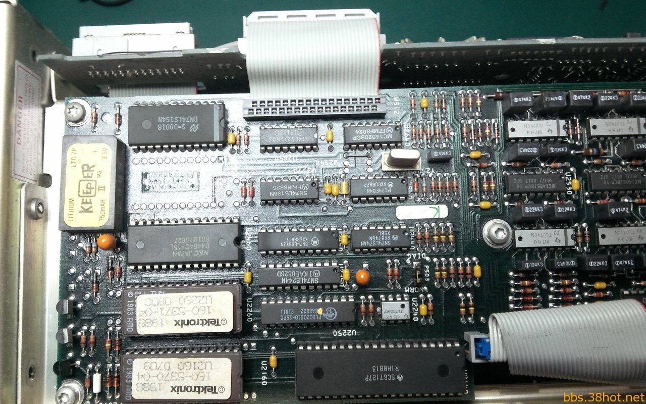

大家好!
请问一下,一个关于泰克2465B示波器一个问题。
现在这个型号的示波器在二手市场中占有量非常大,但是这个型号的示波器大多数都是上年纪的东西了。它有很多相关运行工作数据都是存贮在固体存贮器中,这些数据都是靠机器内部的一个记忆电池供电来维持保存。假如这么长时间了,一旦电池失效,那么这些数据会丢失吗? 如果丢换了还能恢复不? 买二手的朋友是不是也应考虑一下这个实际性的问题?下面贴上一图,已用红圈标注电池相关位置。
望请各位老师们指教一下,这个示波器内部记忆电子的相关原理!
谢谢!

发表于 2011-5-2 00:42:30 | 显示全部楼层
我的MCU板上的(当时没有照到全部)

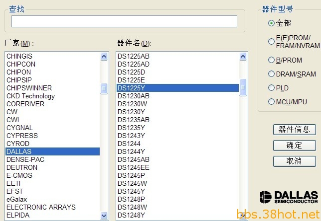

发表于 2012-1-1 13:48:27 | 显示全部楼层
读数据到底怎么读,用编程器吗,直接插在编程器上?
发表于 2012-1-1 14:49:33 | 显示全部楼层
把那个DALLS的NVRAM焊下来用编程器备份就行了
发表于 2012-2-24 07:59:33 | 显示全部楼层
对 ,我的编程器是10多年前的 RF1800 ,当时花了1300
发表于 2012-2-25 08:32:33 | 显示全部楼层
LabTool 48 编程器也可以,主要是看你用的编程器支持不支持这个器件
发表于 2012-2-26 03:19:45 | 显示全部楼层

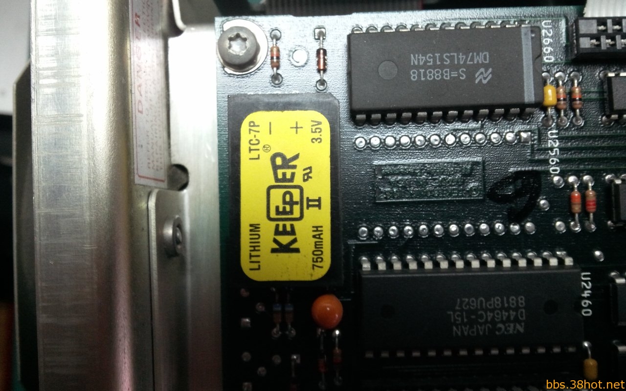

发表于 2013-1-3 09:31:21 | 显示全部楼层
244_2013010313074200_IMG_20130103_130742.jpg 245_2013010313074800_IMG_20130103_130748.jpg
我的机子怎么跟大家的不一样呢,在这个集成块附近有个单独的锂电,我测了电压是3.6v,我还在考虑可不可以并接一个外部电源来支持。
发表于 2013-1-17 23:54:55 | 显示全部楼层
回 山东徐克 的帖子
山东徐克:
 (2013-01-03  09:31)
集成块附近单独的锂电 好像很少坏 好像还没看到坛里有网友说坏了
