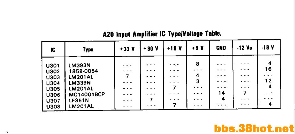

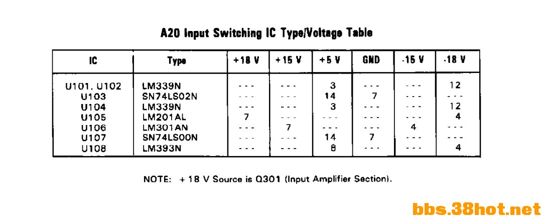

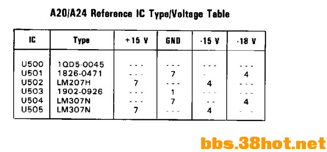

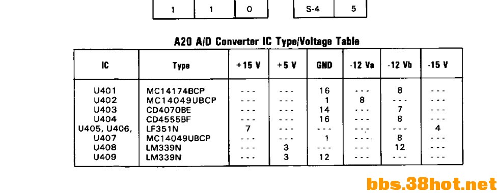

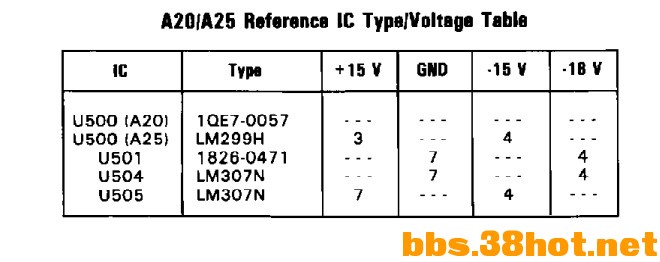

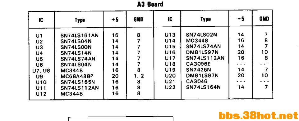

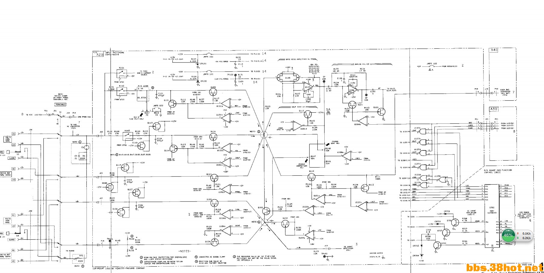

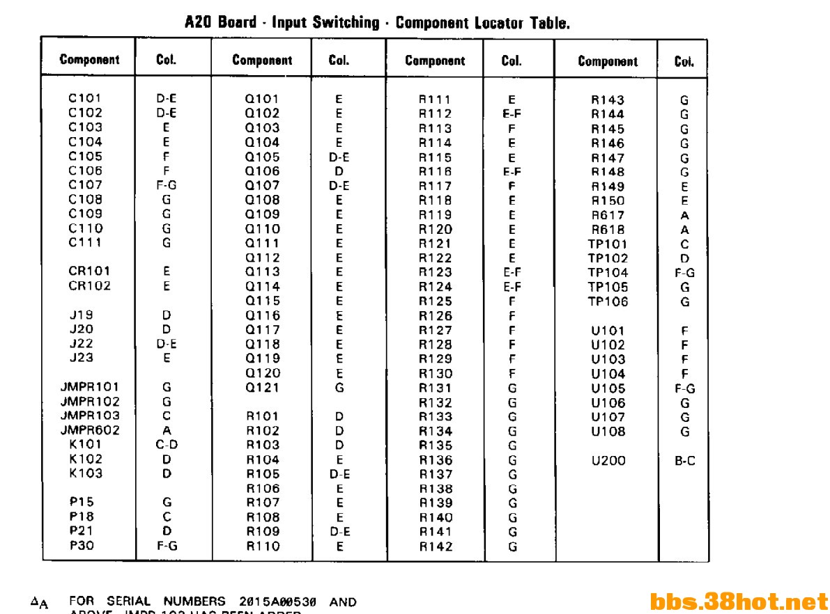

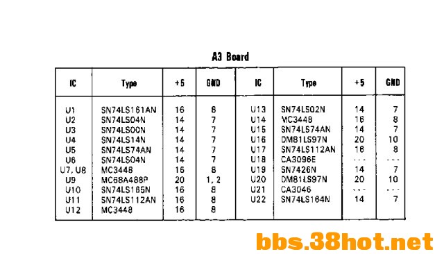

求助坛友 hp3456这个管用,神马型号用什么管子代换呢,谢谢
 楼主| 发表于 2014-6-13 18:51:51 | 显示全部楼层
为了坛友查找方便 上图

你这个专家是白当了。
提供的数据根本就是驴唇不对马嘴。
既然有图纸查主板丝印对照即可。
Q字开头的丝印你一个也没有。
 楼主| 发表于 2014-6-14 11:32:46 | 显示全部楼层
xinjihua 发表于 2014-6-14 08:21
你这个专家是白当了。
提供的数据根本就是驴唇不对马嘴。
既然有图纸查主板丝印对照即可。

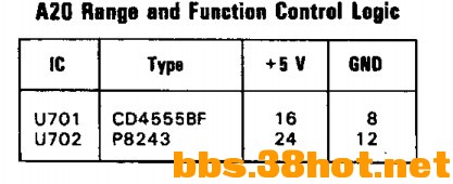

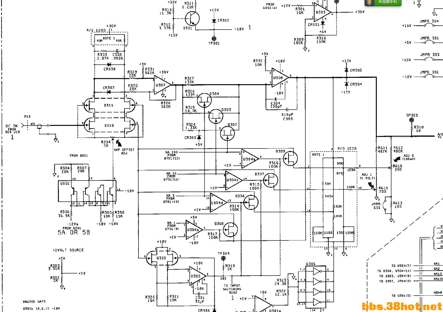

找不到呢  所以才求助,要不麻烦你找一下 谢谢
发表于 2014-6-14 12:22:32 | 显示全部楼层
不可能啊,这个机器元件都有标记的啊。你看下 位置图 能看到编号 对下表看下
