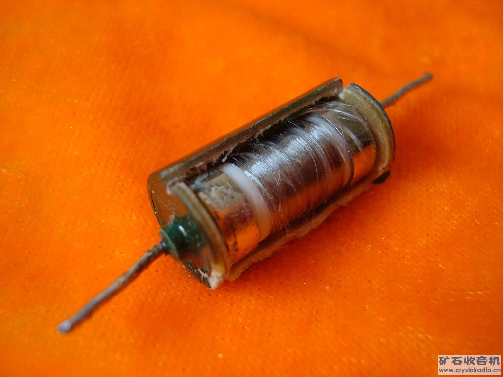

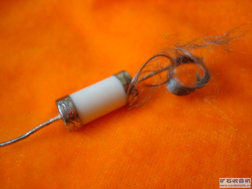

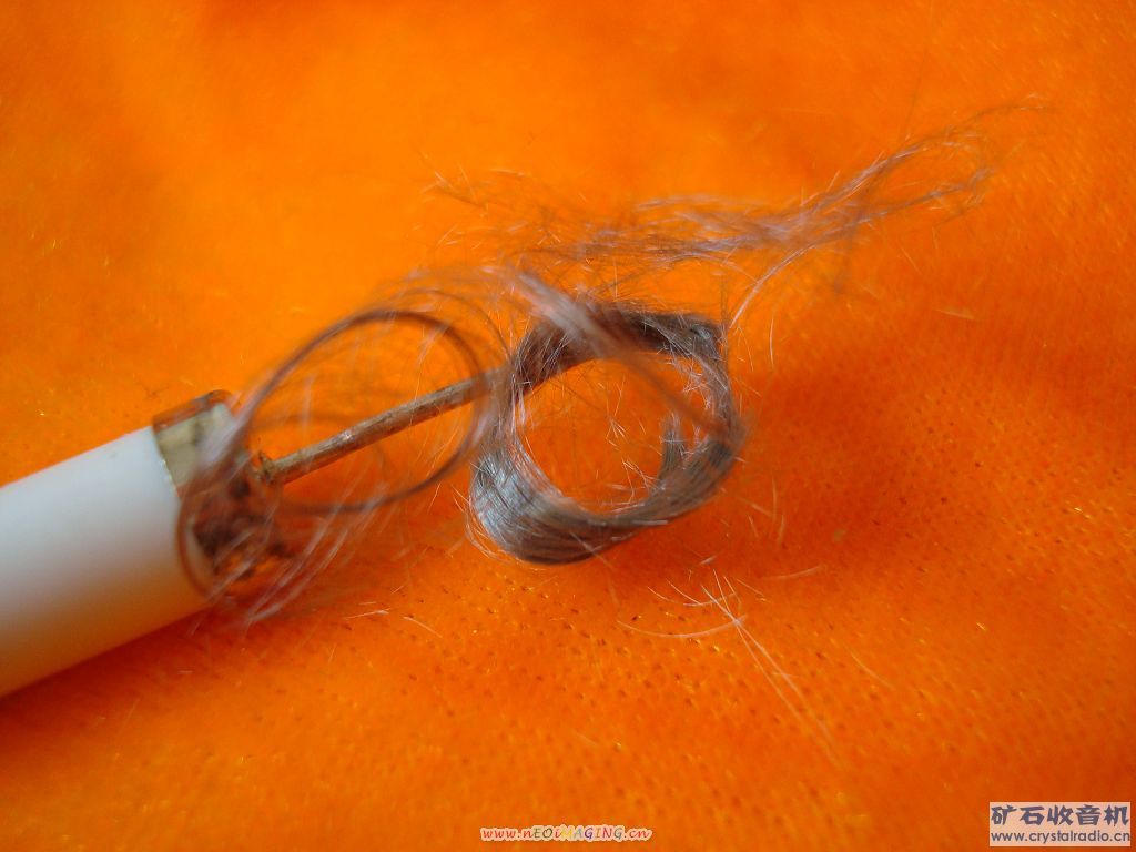

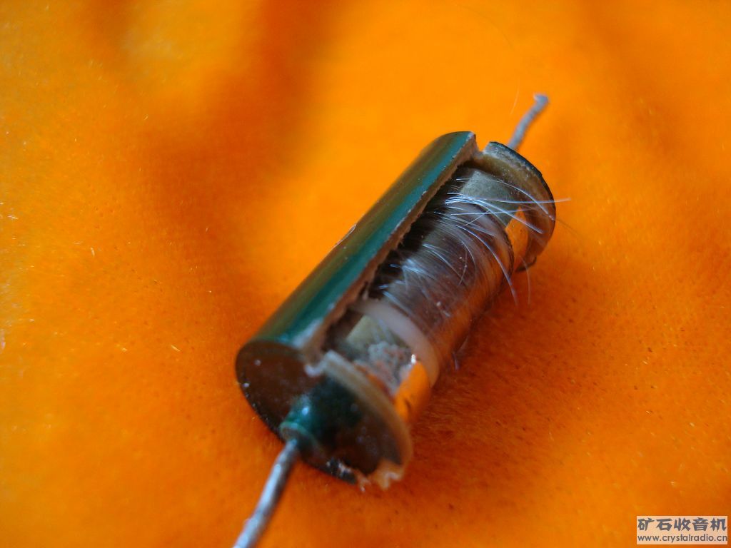

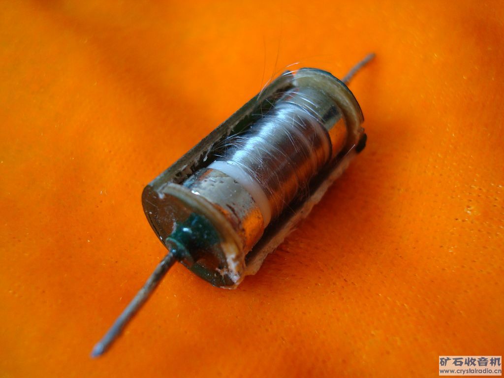

看看矿坛的彭版暴力拆解的4.5M线绕电阻~~~~~~~~血腥镜头,后果自负!

暴殄天物啊。

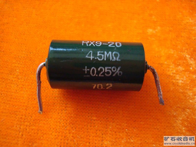

跟一张没拆之前的,这个是4.5M 0.25%,是MF18上用的:
http://bbs.leowood.net/forum_read.asp?id=5282192
最早期的某类MF18用大线绕,70年遵义的用这个RX9-20,再后来缩水,就只用RJJ金属膜的了。
MF35最早期的电压电阻用金属膜,后来都用线绕了

RX9-20 [s:30]
想要两个

4.5M到10M之间的RX-9,精度是0.25% 到0.1%。
而金属膜的,只有1%,再加上表头等误差,怎么能最终还是1级表?

终于看到了,好细的线啊!
