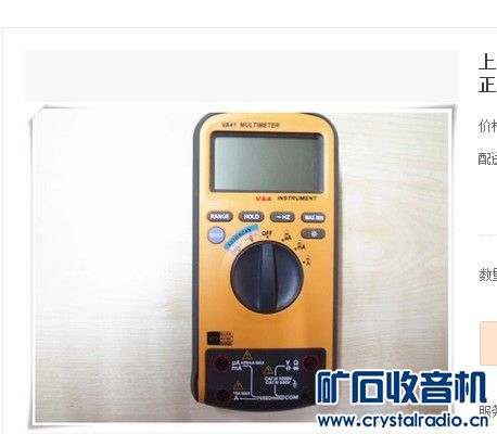

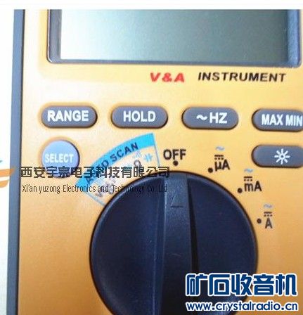

无意中在淘宝看到一款奇怪的数字万用表VA41;非常感兴趣,还是第一次看到这样的万用表,他的介绍和参数是这样的:
6000计数
自动识别电阻、电容、二极管/交直流自动识别
交直流自动换挡
/真有效值测量(VA41R)/非接触电压测试
SMD贴片电阻电容检测笔
直流电压: 600mV±0.5%, 6V/60V/600V±0.8%,
                  1000V±1.0%
交流电压: 600mV/6V/60V/600V±1.2%,
                  1000V±1.5%
直流电流: 600uA/6000uA±1.0%, 60mA/600mA±1.5%,
                  10A±1.8%
交流电流: 600uA/6000uA±1.5%, 60mA/600mA±1.8%,
                  10A±2%
电   阻: 600W/6KW/60KW/600KW/6MW±1.2%,
                  60 MW±2%
电   容: 6nF±5.0%, 60nF/600nF/6mF±3.0%,
                  60mF/600mF /6mF±5.0%, 60mF
问题是:他的电阻,电容,二极管自动识别是如何实现的?能够在自动识别的同时,判断好坏?好像自动识别电阻电容应该是电桥才能办到的,但是二极管也能识别出来,就不好理解了。。而且交直流电压也是自动识别,但是很多时候电路上也不一定是纯粹的一种电压,可能直流里面含有交流成分,交流里面有直流,这种仪表是如何判断的呢?难道是谁的分量更大一点???
