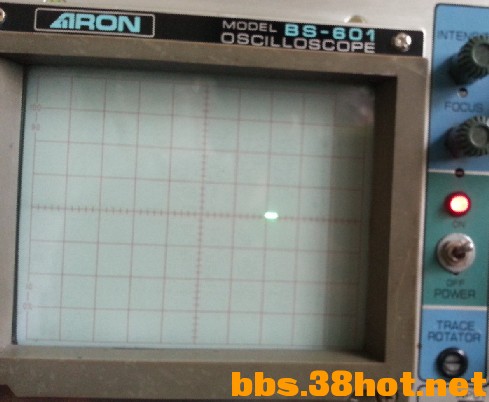

刚买了台示波器。故障如图,水平移动不能居中。

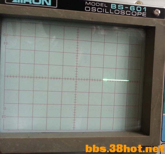

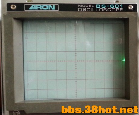

图像水平移动最左只能到三分之一左右。拆开看到一下电阻、电容都没有问题。发货前是是好的,收到就可这样。请朋友给个方向。

估计是行驱动的三极管挂了。

测一下X轴的电压!!应该是X轴的问题,如果发货前是好的就把Y轴的补焊一下,Y轴X轴都容易虚焊!!!

这款机型网上有图纸的,先确保时基波段开关没有接触不良的情况.检查锯齿波发生电路有无输出,最后查后级放大电路

我那台有插座接触不良的情况,楼主也最好检查一下

会不会是电子枪震变形了。
