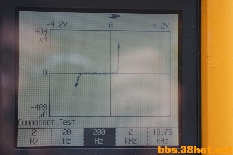

Fluke 867B的显示黑色部分总是闪烁,什么原因?
特别是大块的黑色部分,看到一条条的细条偶尔闪烁一下,就像我们普通lcd屏电压不足或者刷新率不够样的,看着很烦
把对比度调到最深会好一点,但是一样有。

发表于 2014-6-12 07:37:53 38hot手机频道 | 显示全部楼层
是液晶屏热粘排线部份问题 粘胶老化引起的
短条纹闪烁,我见过5台FLUKE 867B都一样,不管是老化还是当初的屏幕技术问题,这些小问题丝毫不影响它旷世奇表的地位
发表于 2014-6-12 09:13:31 38hot手机频道 | 显示全部楼层
这个原因是负责lcd偏压供电的滤波电容容量下降导偏压致纹波过大造成的,找到这个点容更换就好了。这种lcd偏压一般较高,20v左右,分为多组,通过电阻分压然后运放缓冲输出
 楼主| 发表于 2014-6-12 09:15:09 | 显示全部楼层
gaoping561 发表于 2014-6-12 08:30
短条纹闪烁,我见过5台FLUKE 867B都一样,不管是老化还是当初的屏幕技术问题,这些小问题丝毫不影响它旷世 ...
对对对,就是这样的,其实录视频最好体现了。感谢上图。
 楼主| 发表于 2014-6-12 09:16:02 | 显示全部楼层
kunnsd 发表于 2014-6-12 09:13
这个原因是负责lcd偏压供电的滤波电容容量下降导偏压致纹波过大造成的,找到这个点容更换就好了。这种lcd偏 ...
我来试试看,主要是舍不得动刀啊。也是一代名表

发表于 2015-9-17 17:41:17 | 显示全部楼层
这个本来就是这样的吗,还是真的滤波不好,我看到的几台都是黑的地方有一条一条的
发表于 2015-9-17 21:46:29 | 显示全部楼层
显示有刷新的时候才有,静止的时候没有。
