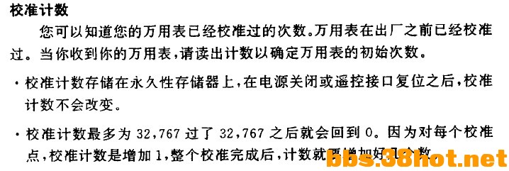

发表于 2014-6-11 11:48:46 | 显示全部楼层 |阅读模式
手头有台不错的34401A,看来一下校准次数,是35次,有大神知道出厂的校准次数一般是多少吗?

发表于 2014-6-12 09:05:56 | 显示全部楼层
说明书有写,一个校准步奏校准次数加一,一次整机校准占用35次校准次数。
35次说明你这台应该就出厂做过一次完整校准。校准信息里面应该能看到校准日期。
高位表10V档才是基准档位,10V档表笔短接,读数不大就没问题。100mv档因为信号放大的问题噪音反而更大。
 楼主| 发表于 2014-6-12 09:38:34 | 显示全部楼层
35次说明你这台应该就出厂做过 ...
谢谢各位!
特别感谢ynqs!
我只看到说明书里面讲一次完整校准会计数多次,但不知道具体的数值。
晚上回家试试10V档,再次感谢ynqs!
