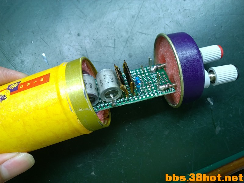

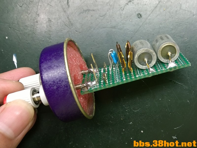

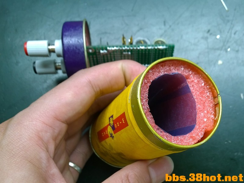

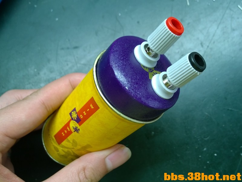

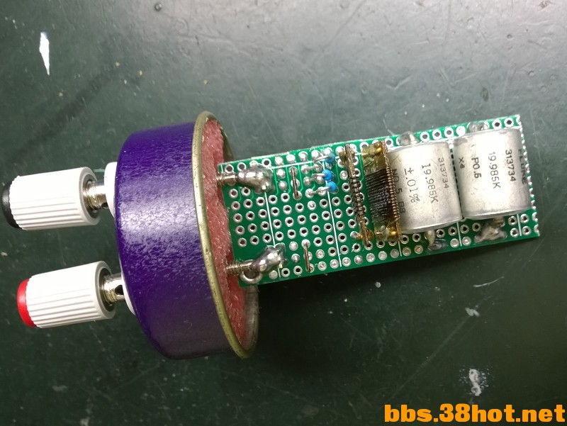

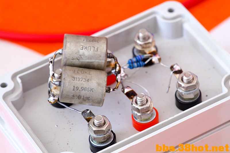

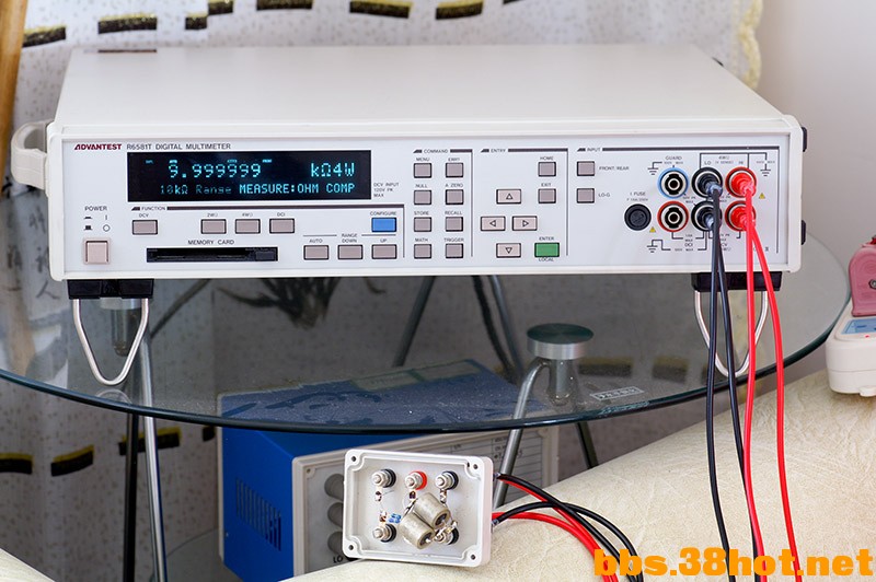

最近再收了些金FLUKE的金封电阻(吐槽一下这电阻真的涨得利害,TB卖到68一只,还真不少人买,还好我收的没那么贵),加上我之前收的就有好多阻值相同和温漂互补了,可以组成一对对,但没有条件去实测现在的真实的温漂和阻值,就当上面印的就是对的了,使用一对19.985K并联,温漂是正0.5和负0.5的,还有几只小电阻组成刚好10K。外壳使用了一个小号的茶叶罐

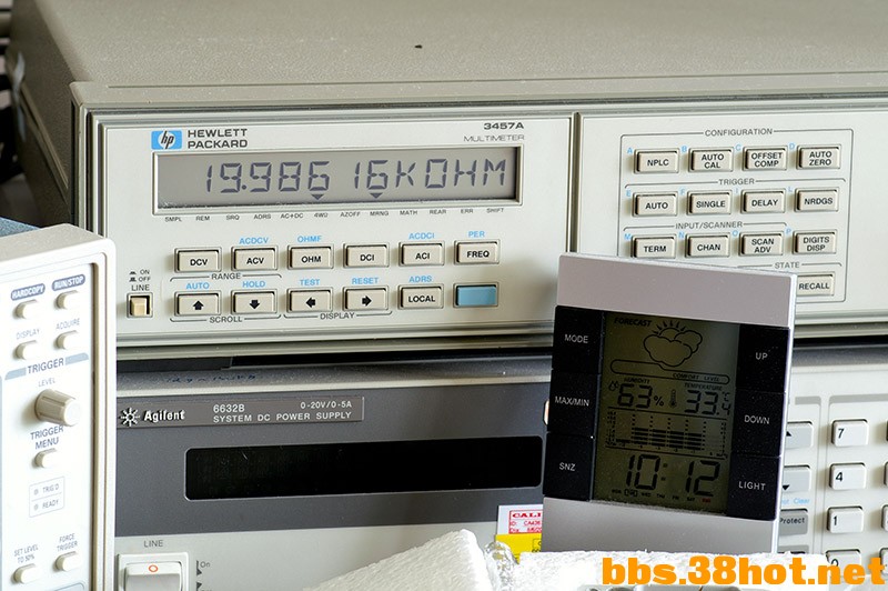

发表于 2014-6-10 15:17:10 | 显示全部楼层
一个字都不跳吗?如果这样,真的很不错了。
发表于 2014-6-10 15:27:20 | 显示全部楼层
专业的东西用了个不专业的盒子。不错不错。

发表于 2014-6-10 15:58:40 | 显示全部楼层
100K以下的标准电阻都应该用4线。

发表于 2014-6-10 17:08:25 | 显示全部楼层
很不错了。就看小电阻和四线了。

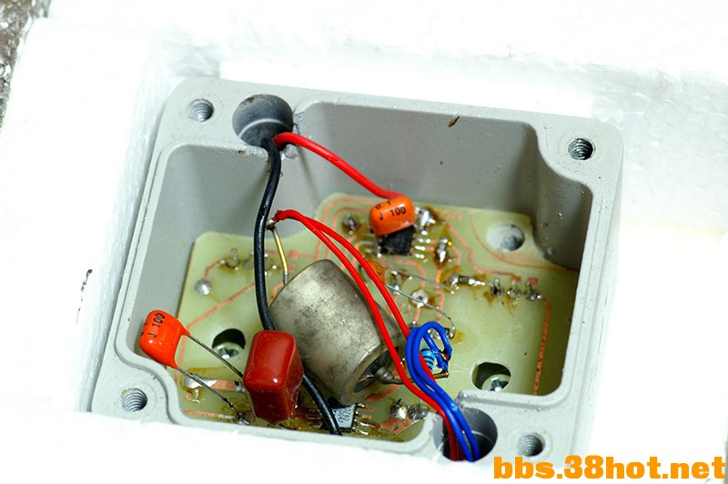

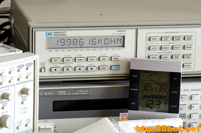

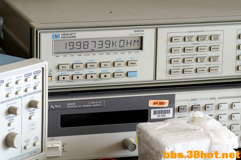

发表于 2014-6-10 19:21:43 | 显示全部楼层
还有线绕电阻做调整,不屌丝了,我这个更屌丝,外壳都屌丝
似乎经过长时间后,这种电阻的温度系数会和标称的不尽相符,我做了一个变温盒来测试温度系数
有的会偏大很厉害呢,测试前
加热后(约 60 度)
温度再度恢复到室温

 楼主| 发表于 2014-6-10 19:52:37 | 显示全部楼层
是啊,之前老大的一编文章中就是重新匹配的

发表于 2014-6-11 13:30:13 | 显示全部楼层

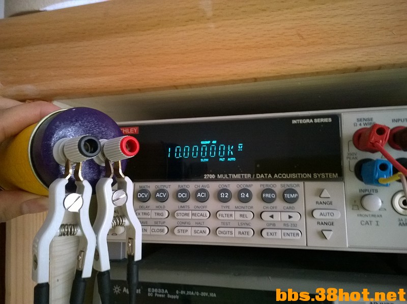

2700的速度是Slow,大概1秒一个数,1/8快门照下来一个字都不动。
