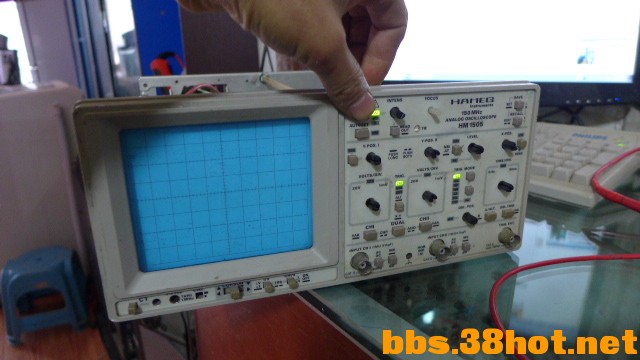

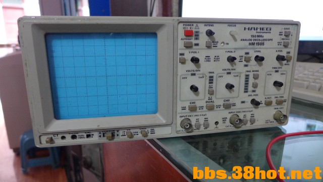

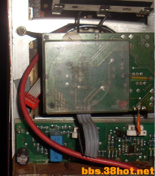

机型:HAMEG  1505

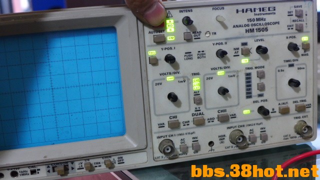

故障:开机瞬间面板指示灯闪亮下,继电器嘀哒一声,整机无反映灯不亮屏幕无显示。 P1020708.JPG P1020698.JPG P1020709.JPG
通电20分钟照着修电视一样摸摸板上功率管三极管极IC温度,看看有没有工作结果大部份都有点温度……
电源板输出电压:115V     64.49V     地  5.35V   -0.40V    12.20V    -14.76V   -6.01V

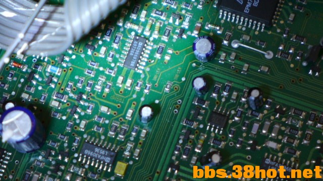

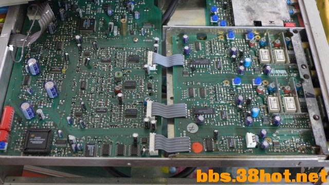

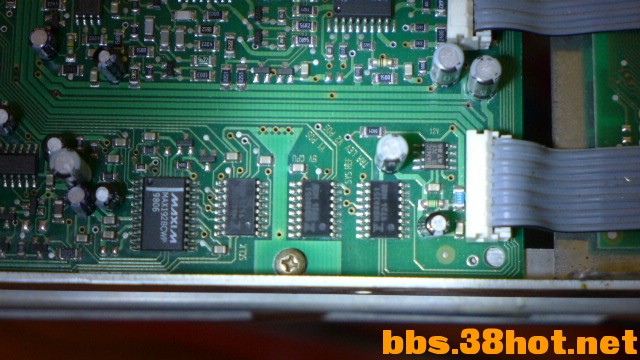

主板上的这两个电压不稳定(字母标注为:TRA  LEV   /TRB LEV 从 0V-4.03V波动) P1020712.JPG P1020713.JPG P1020717.JPG
拆机的时候不小心把这几根线搞掉了(电源板到尾板之间的连线共5条应该是高压包产生的供电没拆过示波器不明电压和示波管引脚不敢乱接怕烧)板子没标字母、电压我从左到右按顺接不知道接的对不对这是图 P1020692.JPG P1020691.JPG     一下子来这么多问题 头晕呀大侠们快来吧
 楼主| 发表于 2014-6-10 13:02:40 | 显示全部楼层
大哥们好待给个介意啊等米下锅呀
发表于 2014-6-10 16:51:16 | 显示全部楼层
感觉电源有两路不太对
发表于 2014-6-10 20:01:57 | 显示全部楼层
你接的有点乱。看不清,接好是这样的
发表于 2014-6-10 20:04:33 | 显示全部楼层
电源板输出电压对的了。纹波系数不得而知。应该不是电源板的问题

 楼主| 发表于 2014-6-11 12:28:55 | 显示全部楼层
q547245963 发表于 2014-6-10 20:01
你接的有点乱。看不清,接好是这样的
能把档板拿了帮我测量一下示波管的各引脚电压吗?哪两脚是灯丝  ,灯丝脚的电阻是多少欧姆,再测量这5条线的电压顺便给个视放板的图片
发表于 2014-6-11 12:48:40 | 显示全部楼层
我的表量程不够。大部分都是2000左右,没有高压表
发表于 2014-6-12 03:46:00 | 显示全部楼层
如面板按键没反应!CPU板的问题多
