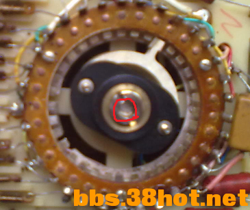

请问各位了mf14拆板这个需下吗?
发表于 2014-6-9 16:08:51 | 显示全部楼层 |阅读模式
发表于 2014-6-9 17:15:04 | 显示全部楼层
呵呵!你这个需下吗?我看了半天才明白,“摘MF14万用表主板,这个转盘需要摘下来吗?”
回答:必须下来。螺丝松开后,用改锥把敲打几下就松动了,是带卅眼的反作用力给锁柱松开就,转盘和板子就一块拿出来了!
希望帮到你!

必须松掉螺帽,里面还有锥顶,锥顶松后才能拆掉拨盘,这时可拆开主板了。主板下有档位凸轮开关。
发表于 2014-6-9 18:22:37 | 显示全部楼层
要记住档位触点位置和凸轮开关位置,要不然装回的时候麻烦了,最好一步一拍照

哦,谢谢了,说的很到位,就按此法办

好吧照办

谢谢提示关键点
