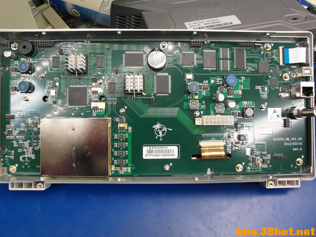

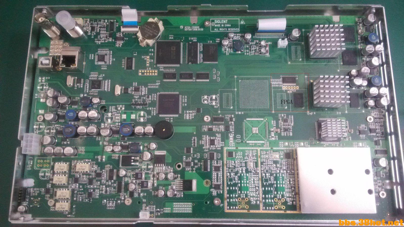

从性价比来说,鼎阳SDS2000系列高于普源DS2000系列,性能比普源高,价格比普源低
普源2000图片
鼎阳2000图片
