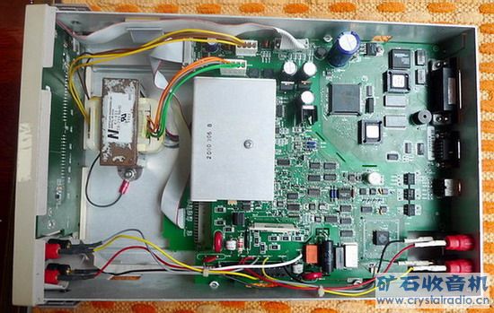

我的吉时利2000开机“嘀”地响一声后,就没有任何动静了,无任何显示。
电源次级电压有。三端稳压器的输入/输出电压还没来得及查。
请教各位如何进一步检查。

发表于 2009-9-16 22:38:48
你也上个图看看才知道啊?

发表于 2009-9-16 23:18:54
我说上个内部图看看!见过的人不多!

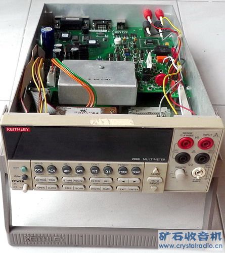

发表于 2009-9-17 07:27:43
图来也。
按任何键无声无反应。

发表于 2009-9-17 10:33:31
2000的Service Manual PDF文件里没有原理图, 不知印刷版的有没有原理图?
请尝试查查电源,CPU时钟,CPU复位信号, 接插件。
最后如果修不好, 坛里有收破烂的。

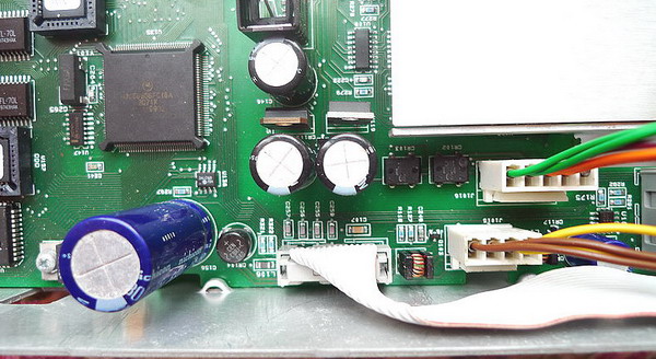

发表于 2009-9-18 16:37:37
听不见继电器的声音。见有两个标为CR102,CR103的应该是继电器吧。
小手指指甲盖那么大一点的尺寸。555集成电路那么大的封装。就4根脚。就是动作也听不见。

发表于 2009-9-18 17:27:35
CR是二极管,U是集成块,VR是可调电阻,K是继电器,J是插头,C是电容.你说的那两个CR应该是整流桥.

发表于 2009-9-18 19:05:38
哦!我是搞冲压设备的。所以把CR看成一样的继电器了。
有个黄色的是K 标记的,塑封微型继电器吧。

发表于 2009-9-18 23:19:36
CR是整流桥,好象没继电器,那个长方金属的是有源晶振。那个橙黄色的不知道是电容还是继电器,看不清。

发表于 2009-9-19 07:35:33
橙黄色的标号为K103, 型号是NEC 的 EA2-5NJ.

发表于 2009-9-19 11:41:52
那应该是继电器了。
查一下所有三端稳压器输出电压是否正常,是否有被拉低或者发热严重的嫌疑,然后我也束手无策了。

发表于 2009-9-20 20:22:56
有个带散热器的7805,散热器不拿开看不见型号.今天查了,坏啦.
得去找个7805.
屏蔽盖下还有2个继电器.

发表于 2009-9-24 19:29:48
万用表测7805,未见异常。更换一个后,输出-0.25V,和以前一样。
看来+5V电路有短路。
老眼昏花,如此细密的布线,实在无法跟踪查找!
