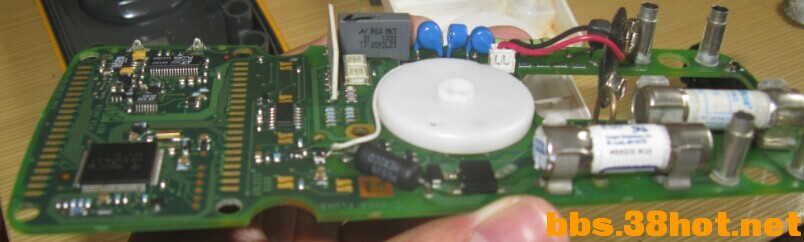

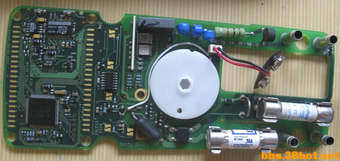

    我的F179万用表,拆开后装还原了,蜂鸣器就不响了,这是什么问题啊??
    我居然没有在电路板上面找到哪个是蜂鸣器,郁闷,各位大师帮我看看啊???
发表于 2014-6-7 12:43:43 38hot手机频道 | 显示全部楼层
在机壳背上的那块薄片就是了,不在主板上的。

感谢上面的提示,确实看到哪个薄片了,好像我就是动了那个东西了就不响了。
发表于 2014-6-7 21:38:06 | 显示全部楼层
拆机有风险啊!
蜂鸣档是用压电陶瓷片发出声音的,而他和主板的链接是靠两个弹簧作为导体的。
就相当于干电池的正负极弹簧一样。

      呜呜呜,我那个弹簧已经弄不见了,蜂鸣片也让我给弄不见了,郁闷死了。。。。刚才测试了下蜂鸣器的驱动参数,2.525KHZ,15.4Vpp,直径20mm的蜂鸣片。

发表于 2014-6-8 12:21:15 | 显示全部楼层
找个山寨表里面一样有那个蜂鸣片,不行就找块坏主板找个蜂鸣器装上吧,就是我们开机 “bi” 自检通过的那个声音的蜂鸣器
弹簧倒是要找个纯铜的不好找

不用找福禄克了,我的179是同学送的,也没蜂鸣片了,我拆了个优利德UT33上的,一样好用。蜂鸣片不好焊接,我是把UT33的两个弹簧拆下来剪短,焊在了179的板子上。

好多万用表应该都是这样的,找个炮灰表拆一个。 实在不好找就找个电脑主板的蜂鸣器吧,我试了,一样能响,就是不知道会不会比蜂鸣片费电
发表于 2014-6-13 12:46:00 | 显示全部楼层
这个简单,直接飞线吧,焊接镀银层的注意点,烙铁功率不能太大,速度要快。
