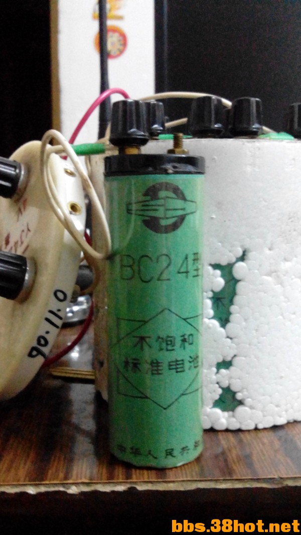

基准电压其实是这样滴
666
基准电压其实是这样滴

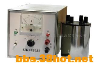

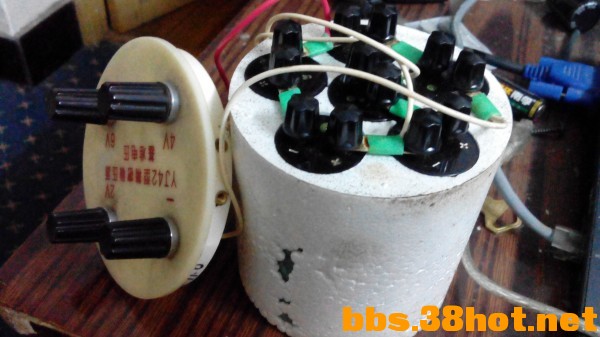

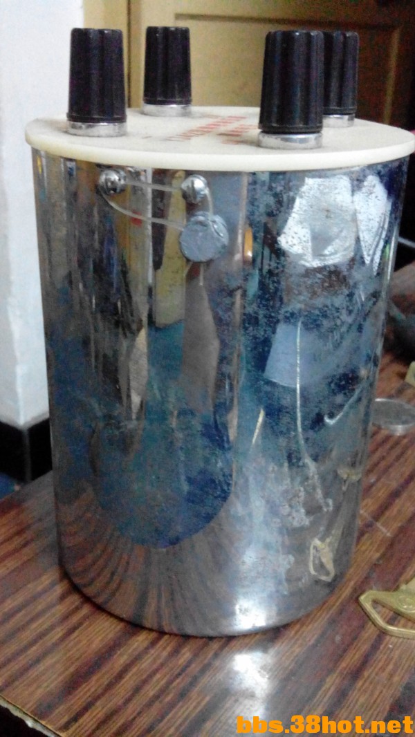

YJ42精密稳压电源基准电压内部是这样滴

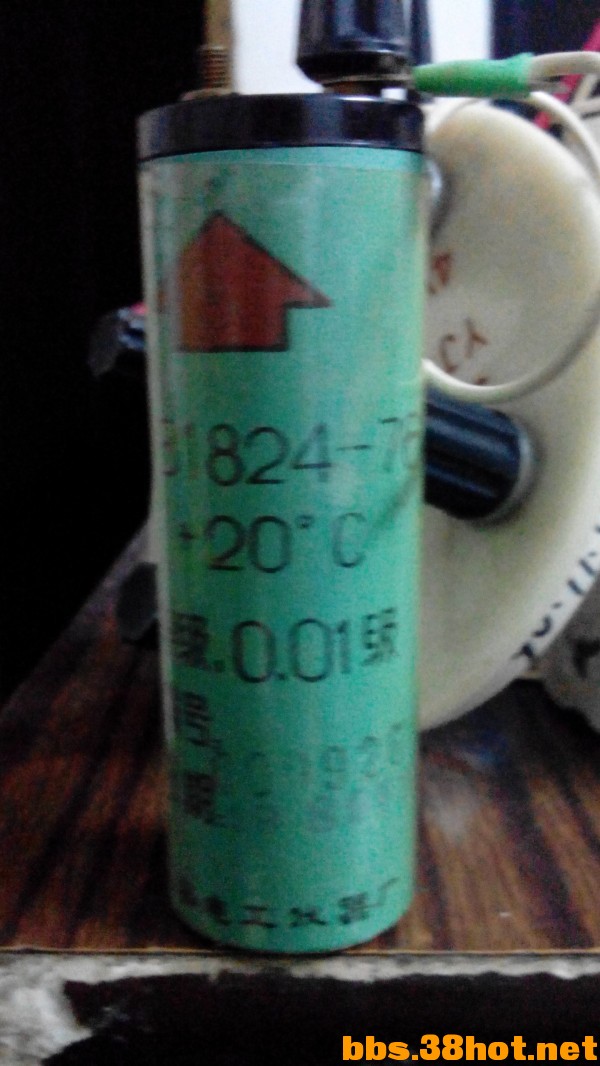

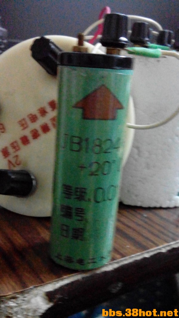

这个东西重约1000g,百度一下————不饱和式标准电池的电动势的温度系数较小,约为5×10-6/开左右,对机械冲击的敏感性也较小。其缺点是稳定性不如饱和式的高。不饱和式标准电池的年变化约为(50~100)×10-6。
由于标准电池有脆弱、不易运输、温度系数较大等缺点,20世纪70年代以来发展了一系列可用作电压标准的精密稳压二极管,端电压为1~10伏,温度系数小于1×10-6/开,年变化可小于2×10-6,在很多场合下可取代传统的标准电池

原来里面就是一个个标准电池,长见识了

长见识了,这货里面居然是标准电池,之前一直以为是齐纳基准。

我用930测量2伏是2.037,4伏是4.074,1988年出厂,校准830够了
