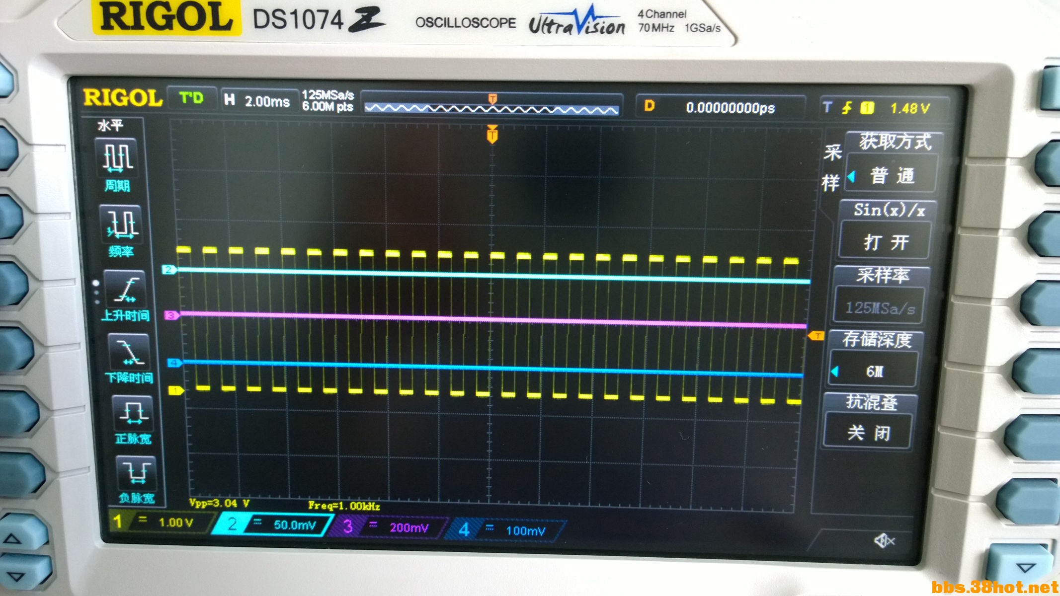

DS1074Z四通道全开,2ms时基采样
普源DS1074Z,四通道全开,6M存储深度,2ms时基下可以保证125MS/S采样率
