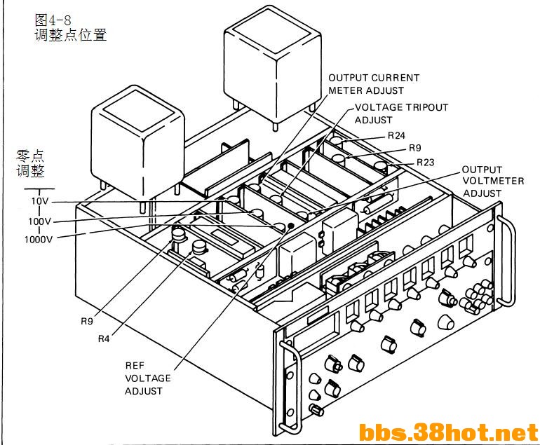

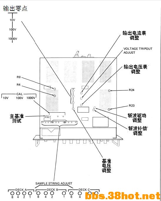

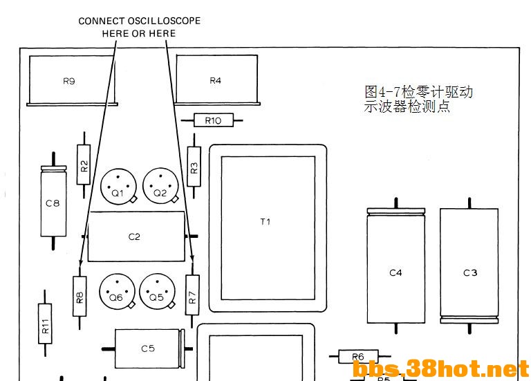

4-70延长检零计电源PCB组件(a6a1)在扩展卡上。电源开关置于待机/复位位置,预热大约1分钟。按下述操作:
1、示波器水平输入20v每格,垂直扫描2毫秒每格。
2、参考图4-7,示波器连接到Q1或Q2的集电极。
3、参考图4-8,调整R4直到该方波的周期是11.9毫秒。
4-71检零计灵敏度调整
4-72按下边步骤进行:
1、调整表头电子零点。设置输入模式开关到TVM位置,灵敏度开关到1毫伏,检零计零点到OPR位置。
2、输入+1毫伏到输入端子。
3、参考图4-8,调整A6A1的R9使得表头指示为满量程加减0.5小格。
4、输入-1毫伏到输入端子。表头指示为表头左边满量程加减0.5小格。
5、依次输入灵敏度范围内每个剩余的值相应的电压,这将使得一个刻度偏转。检查在每种情况下,仪表指针应偏转满对应刻度±1小分格。

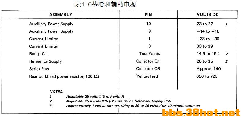

4-73辅助电源
4-74此步骤检查辅助电源输出在普通、高和低电源电压输入时的操作控制和输出电压。
1、电源开关置于关闭位置。
2、通过自动稳压器连接335D到电源,并且调整自动稳压器输出为普通电源电压。
3、在扩展位置上延伸辅助电源板A5A5。
4、电源开关打到待机复位位置。进行下一步骤前,大约预热10分钟。
5、使用+sense端子为接地端。连接895A到辅助电源板的10脚(+25V)。
6、参考图4-8,调整A5A5的R9,直到895A显示25V±10mV。
7、电源电压从100-130改变(译者注:原文如此,指的是110V电压的国家,我国应当是从200-260V),895A的指示改变不应超过40mV。
8、设置自动稳压器输出为普通电源电压。
9、使用895A差分电压表,测量表4-6列出的测试点的电压(+sense为接地)。
10、特别注明,执行以确定它可以作出的调整。perform the adjustment to determine that it can be made.这些都应该在仪器的校准过程中再次检查。
11、关闭电源。撤掉895A及连线。复原辅助电源板。再将开关置于待机/复位位置。 4-6.jpg

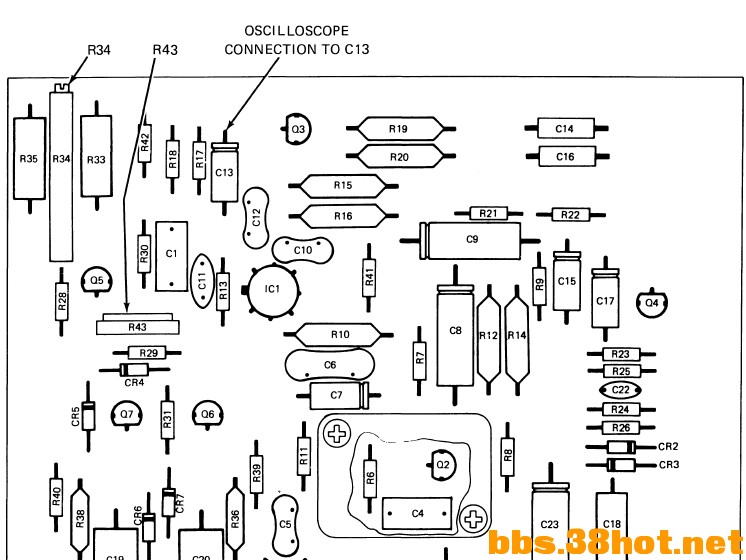

4-75斩波器驱动和补偿调整
警告:斩波电路的不当校准将导致高纹波输出,在某些情况下,可能完全失去控制。在极端情况下,失控可能会造成仪器损坏。
4-76由于MOS-FET补偿电路的温度敏感性,斩波器驱动和补偿调整分为两部分。第一部分是调整扩展板A5A4的斩波放大器,第二部分是仪器斩波放大器的波形检查。这两个部分必须按顺序重复进行,直到在第二部分中观察到正确的波形为止。
4-77第一部分
1、关闭电源开关。
2、在所提供的扩展板上延伸斩波放大器PCB板A5A4。
4、调整R43(斩波器驱动)顺时针旋转到底。见图4-9。
5、参见图4-9,通过10倍探头连接示波器到C13正极,探头接地接到机壳。
6、示波器设置为水平0.1v/cm,垂直500微妙每厘米,交流输入。
7、将输出正极和电源线的接地短接。
8、电源开关置于待机/复位位置。

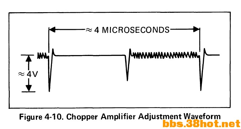

9、示波器波形应当如图4-10所示。
10、在斩波放大器,逆时针(CCW)调整R43,直到在两个波中的噪音大致是相等。然后顺时针调整R43,直到先前安静的区域的噪声减少为零。从这个位置顺时针旋转R 43至少1/3圈。
11、在斩波放大器,调整R34(斩波器补偿)直到嘈杂的区域的负尖振幅不大于安静区的负尖峰振幅的3/4的(但至少有1/2)。如果调整R34的范围不足以达到预期目的,根据需要移除或添加R33两端的跳线。
警告
如果高温导致该负尖峰变为正,仪器可能会在1-5赫兹振荡。可能会导致仪器损坏。
 楼主| 发表于 2014-6-4 17:44:27 | 显示全部楼层
4-78第二部分
1、关闭电源开关。
2、拔去6到12脚的短路线。
3、将斩波放大器放回正常的槽。
4、示波器X10探头连到C13的正端。接地线不动。
5、按以下要求设置控制:
读出字盘:全是0
档位:10V
6、电源开关置于OPERATE位置。
7、示波器波形应当如图4-10所示。
8、必要时重复第一部分,此程序的步骤11。
9、这样的话就应该确保仪器能正常工作到50°C。
10、检查正负输出之间的波纹。使用波纹性能测试步骤描述的设定检查。
11、如果需要的话,可以精细调整R34(但不超过1 / 4转从这小节第9步)设置为更小的纹波。
4-79过流保护
1、按以下要求设置控制:
电源:待机复位
档位10
字盘:5.000000
过压掉电:1000
游标:最大
过流保护:最大
2、连接0-100直流毫安表在输出端子。电源开关置于OPR位置。
3、参考图4-8,调整R23,使得毫安表指示60mA。
4、将过流保护逆时针旋到底,参考图4-8,调整R24,使得毫安表指示0.5mA。
5、必要时,重复上述调整。

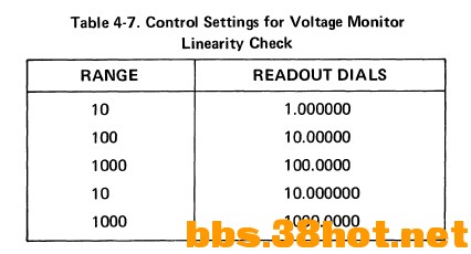

4-82输出电压指示器
4-83按下边执行:
1、前面板如下设置:
灵敏度:V
档位:100
字盘:100.00000
2、旋转输出电压调整旋钮,直至前面板表头显示100±0.5V。

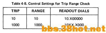

4-84过压掉电
4-85按下述进行:
1、如下设置控制:档位:100
读出字盘:10x.00000
电压:最大值
tripout调整:逆时针(顶盖)
过压掉电:100
游标:从最大值顺时针30°。
2、旋转电压tripout调整直到输出被断电。由红色显示灯的照明和继电器的咔嗒声所示。
3、电源开关置于待机复位位置,顺时针旋转游标旋钮至最大值位置。
4、电源开关置于OPR位置,设置档位,trip和字盘按表4-8,逆时针旋转游标控制检查每个档位的跳闸动作功能。当游标控制功能从最大位置顺时针方向约30°时触发点每个档位开关位置时应该发生。
5、设置仪器10伏档位4伏的输出。设置电压行程开关于10伏位置,游标控制在时钟12点钟位置。
6、设置量程开关至100伏的位置。跳闸回路就会启动。
7、设置电压跳闸开关在100伏的位置,复位仪器。
8、设置量程开关至1000伏的位置。跳闸回路就会启动。
9、设置电压跳闸开关在1000伏的位置,游标顺时针最大。复位仪器。
10、设置量程开关至100伏的位置。跳闸回路不应该在任一位置启动。

4-91零点输出调整
1、字盘全部设置为0.
2、仪器输出端连接845A检零计。
3、仪器电源开关置于OPR位置。
4、检零计调零。
5、仪器档位开关的每一个位置,分别有一个零点调整(10V,100V,1000V)(参考图4-1),调整至检零计指示±1mV。

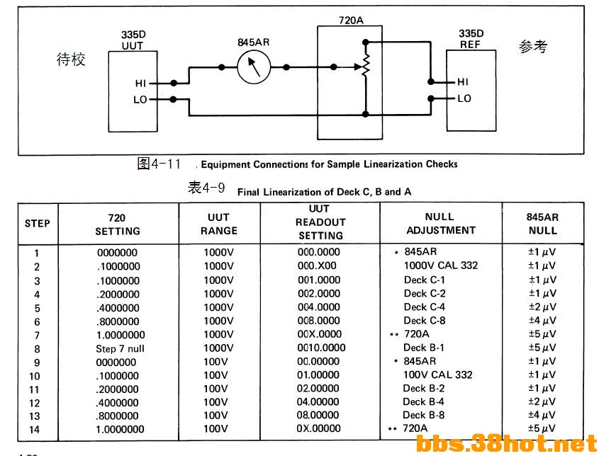

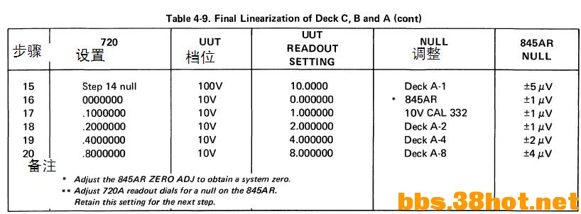

1、使用7105a直流校准系统或同等规格设备,按图4-11连接。
2、自校准720A。
3、调整7105a中的335d,输出大约11V。
4、按表4-9设置档位、字盘。调整档位校准和字盘调整(参考图4-1相关位置)。
待校对。。

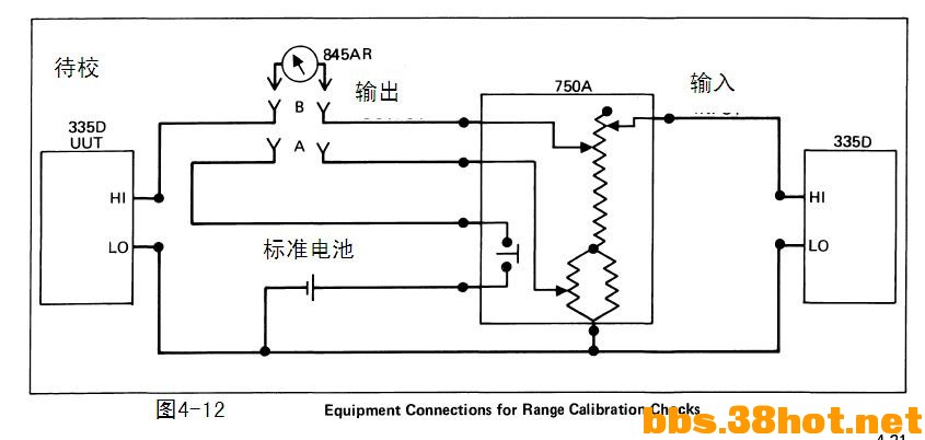

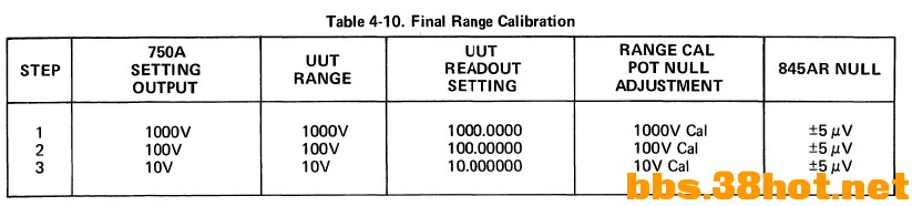

4-93最终档位校准调整
警告
在此过程中,高电压存在于标准电池以外的所有的测试设备的端子。必须避免与高电压接触。
1、使用7105A直流校准系统或同类规格设备,按图4-12连接。
2、设置750A的读出刻度盘为标准电池的电压。
3、使电压参考标准化。此过程使用标准电池作为参考电压参考输出标准化了7105A中的335D。
a、参考图4-12,连接845AR在位置A。警告
按下切换到标准电池连接到电路之前,请确保已在750A正确设置。
b、瞬时推标准电池电路并且用在7105A中的参考335D归零845AR。
c、参考图4-12,将845AR连接在B位置。

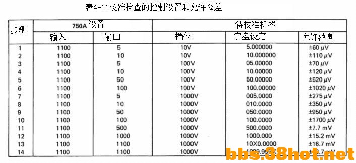

4-94校准检查
警告:
1、执行最后档位校准的第1,2和3步。
2、视需要规范电压参考(最终量程标定,步骤3)。
3、执行表4-11中的检查,在每个步骤中通过设置仪器指定并检查845AR检零计零指示在规定的范围之内。
 楼主| 发表于 2014-6-4 20:34:46 | 显示全部楼层
