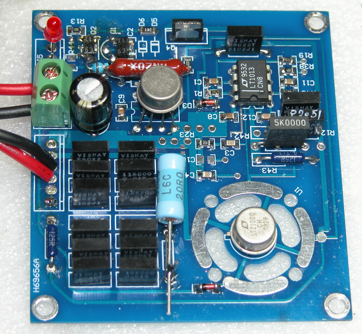

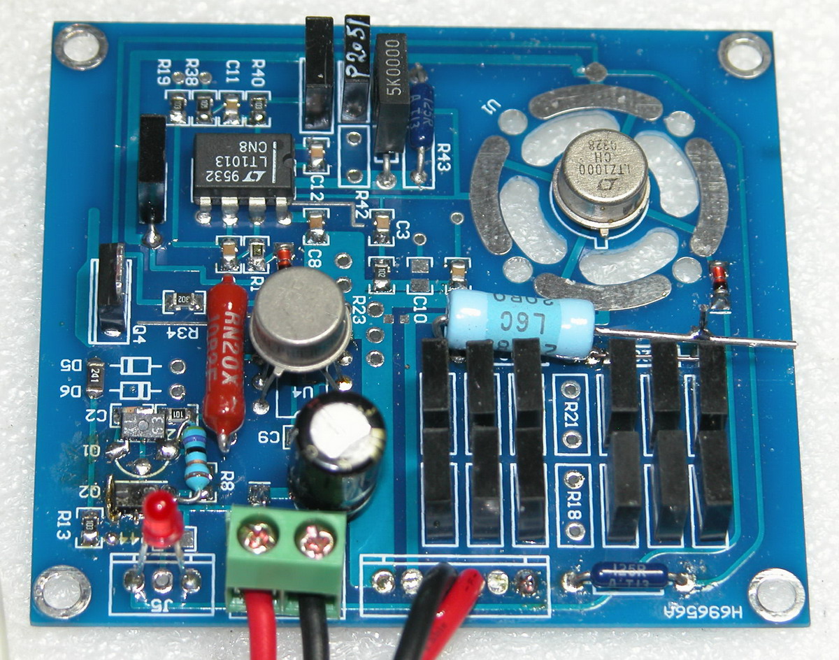

塑料块
塑料块
塑料块

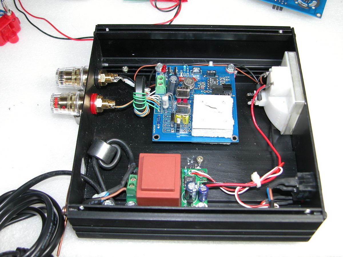

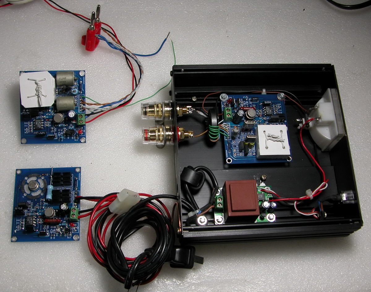

合影

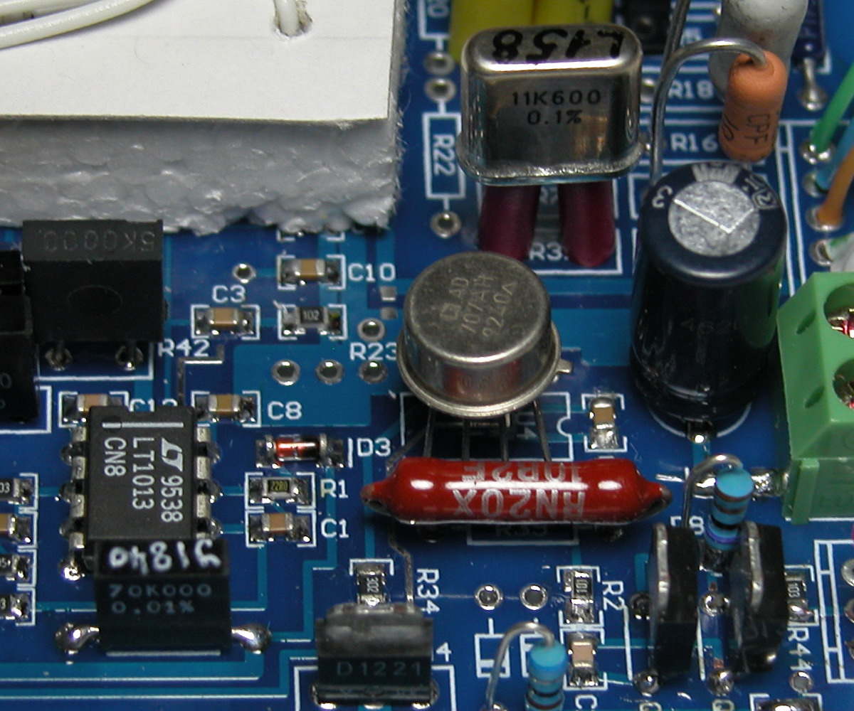

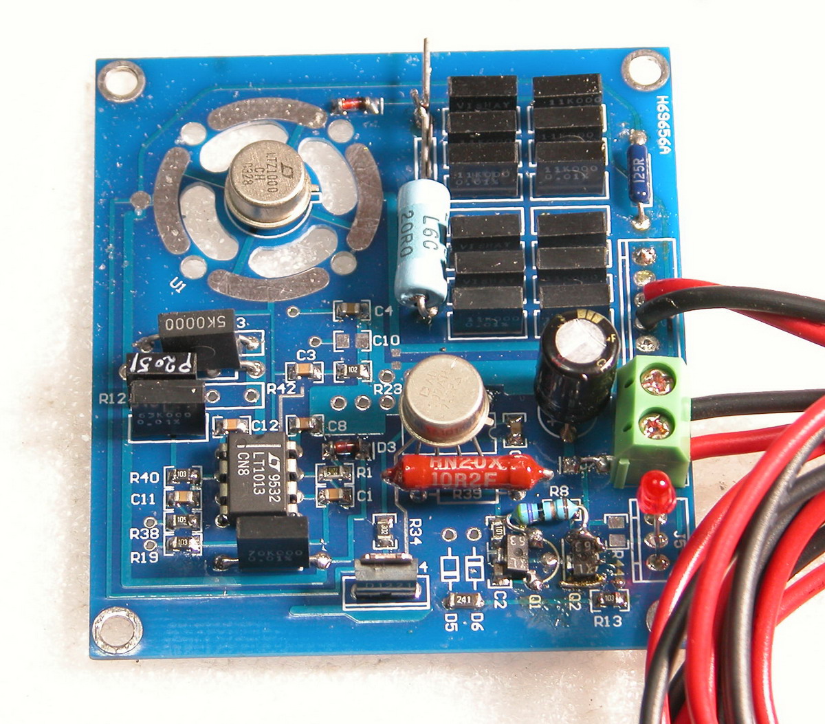

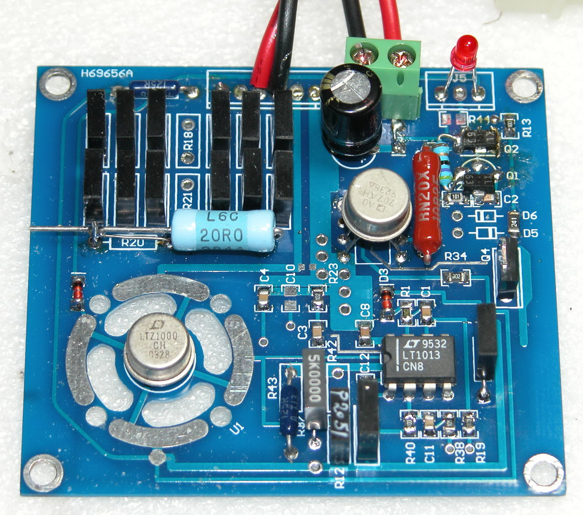

在群里各方大侠的帮助下,老大的指导、阿姨的板和配件、黎明的LTZ、余总的电阻变压IC团购的电阻、半岛的电线插头金封电阻、二手金封的金封~~~~~~结合而成的,我的10V电源基准完成了3个版本。
分别是:11K塑封金属膜电阻统计法、金封线绕电阻、金封金属膜电阻三种升压方式的10V基准板。
经过初步测试,稳定性都已经超出我的34401的测试能力,后面将在学习老大的指导后继续系统的烧下去..........
上图

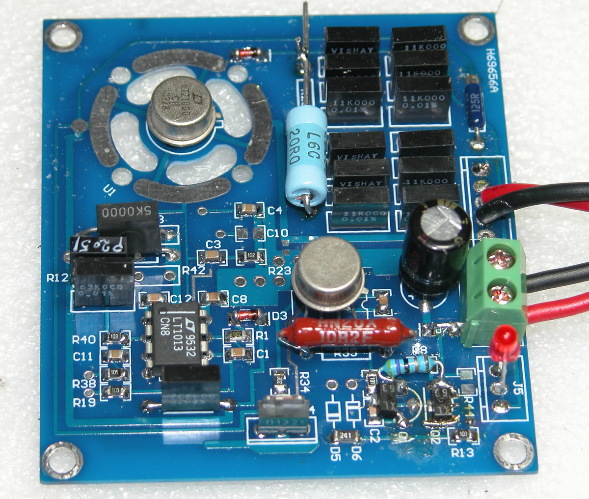

塑料块
塑料块

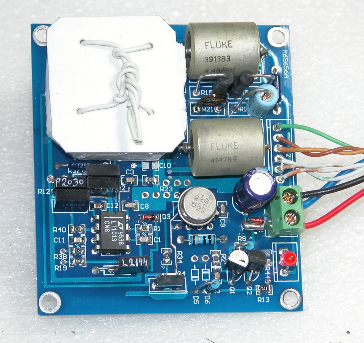

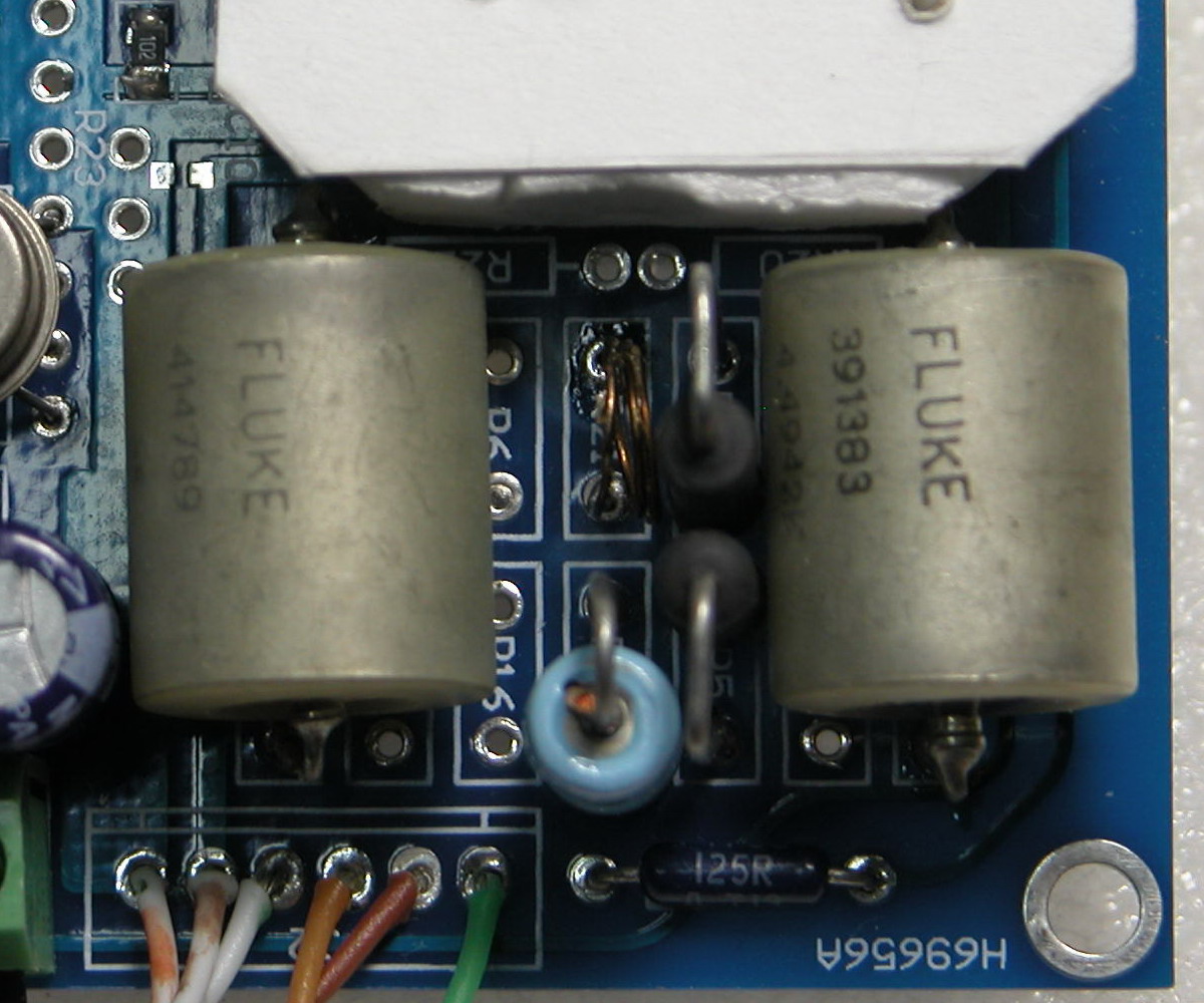

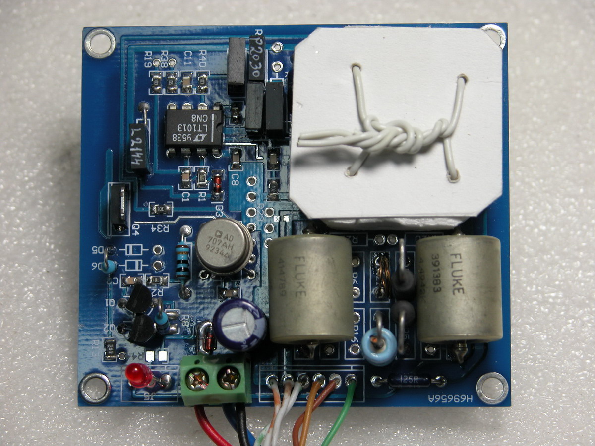

金封线绕电阻
金封线绕电阻
金封线绕电阻
轩尼诗
轩尼诗
发表于 2009-9-15 12:02:25

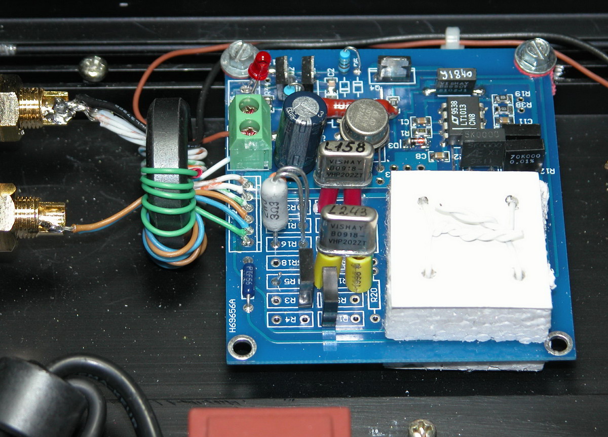

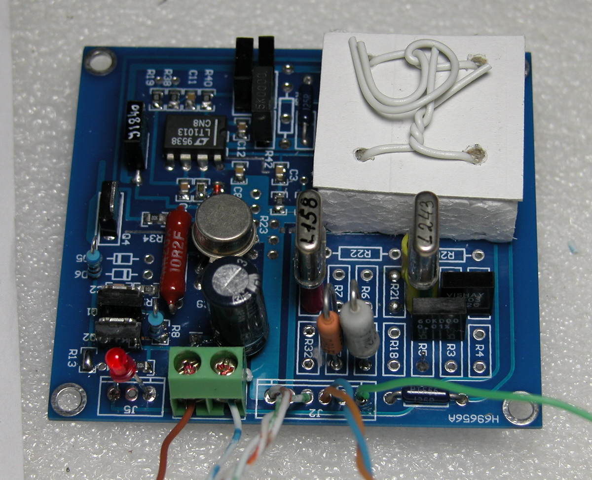

金封金属膜电阻
金封金属膜电阻
金封金属膜电阻
金封金属膜电阻
最顶级的金封金属膜电阻202Z

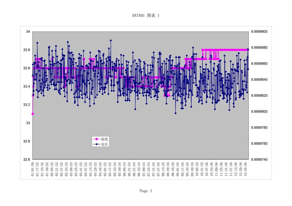

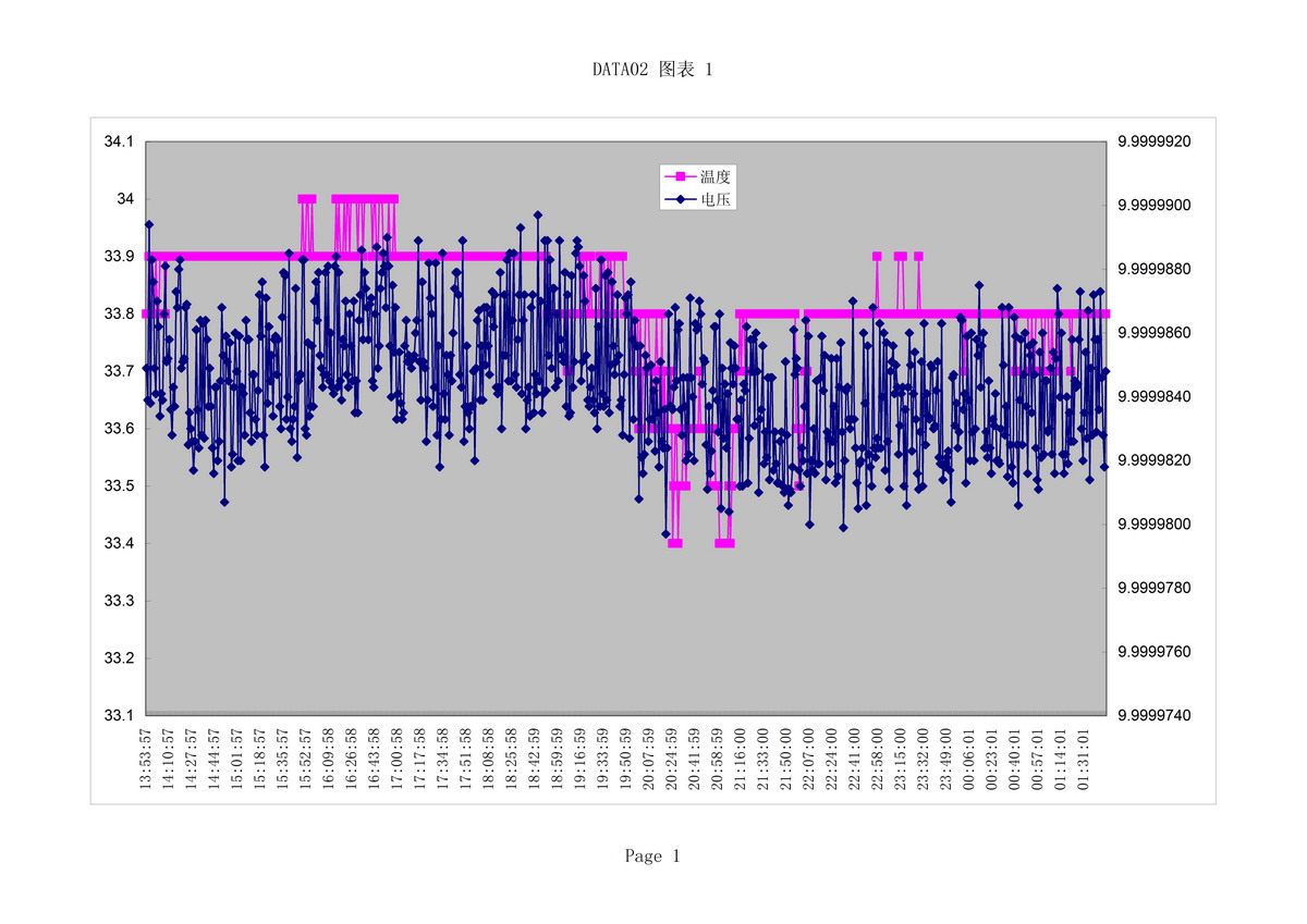

金封金属膜电阻板的24小时测试数据

做的认真,测试的漂亮!24小时才变化那么点,而且是与表共同的变化。
