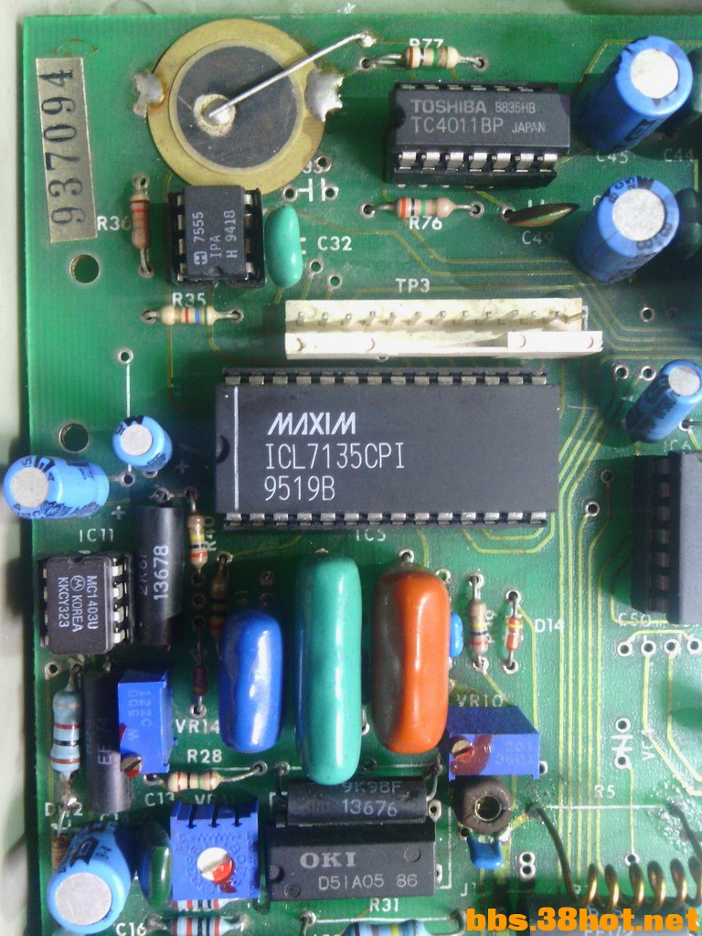

坛里收的, PIC_20140603_204007_D96.jpg 一台用7135的4位半自动档台表在使用中突然坏了,当时测量的是直流低压,故障现象是数字乱显蜂鸣器长响,动动主板有时好一会儿,几次之后就再也没好过了,不是蜂鸣器长鸣就是只显示一个数字,测7135的正负5V电压正常,基准电压正常,换过7135,没用,不知道什么毛病,像是7135没工作,请高手指教
补充:己修好了,7555旁边的谐振电容坏了,换掉以后好了

发表于 2014-6-4 07:54:43 | 显示全部楼层
看看主控制7135的波形,就知问题了
发表于 2014-6-4 11:24:01 | 显示全部楼层
7135没有时钟信号!!!

发表于 2014-6-4 20:19:01 | 显示全部楼层
看见了!!你换1 个7555芯片 可用NE555代用!!!
我用NE555代换过,还是一样,怎么测试时钟信号,用示波器吗?

marshallemon 发表于 2014-6-5 23:25
谐振电容?还是积分电容?
谐振电容,7555产生120千赫信时钟号供7135使用
可有这部分时钟发生的电路图?
 楼主| 发表于 2014-6-9 03:14:26 | 显示全部楼层
marshallemon 发表于 2014-6-8 09:20
可有这部分时钟发生的电路图?
就是一块7555,二个电阻,一个电容,组成的时钟电路,网上可以搜到
