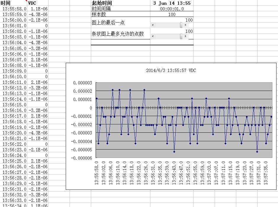

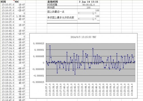

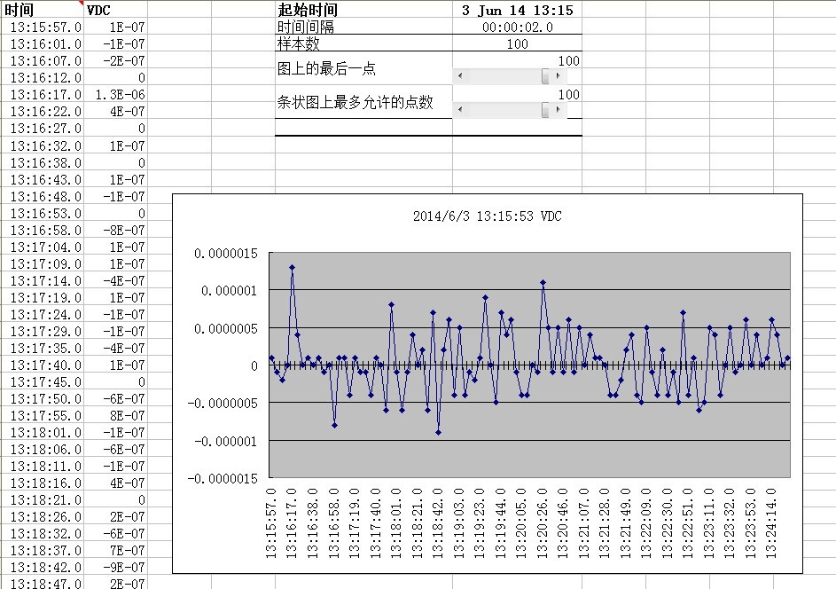

1、淘宝刚入手2天,用232口连接电脑,检测出的型号是HP34401而不是AG34401,序列号位空,这个正常不,会不会是拼装机?
2、10V档噪音测试(四线短路慢速6位半模式开了NULL)图如下,大家帮忙看看正常不?
3、校准菜单显示次数35,信息里面有2001年2月的英文字样,测一个09年标定的LTZ1000源,读数偏高约30PPM,请问34401A的老化方向是偏高还是偏低? 30ppm是否还在精度范围内

发表于 2014-6-3 16:19:53 | 显示全部楼层
看到了。还不错。

这张是fast 6位半模式下的测试NULL关闭,噪音大了很多呀,正常吗?
发表于 2014-6-3 18:10:03 | 显示全部楼层
看不出有什么问题,老化是偏高的
