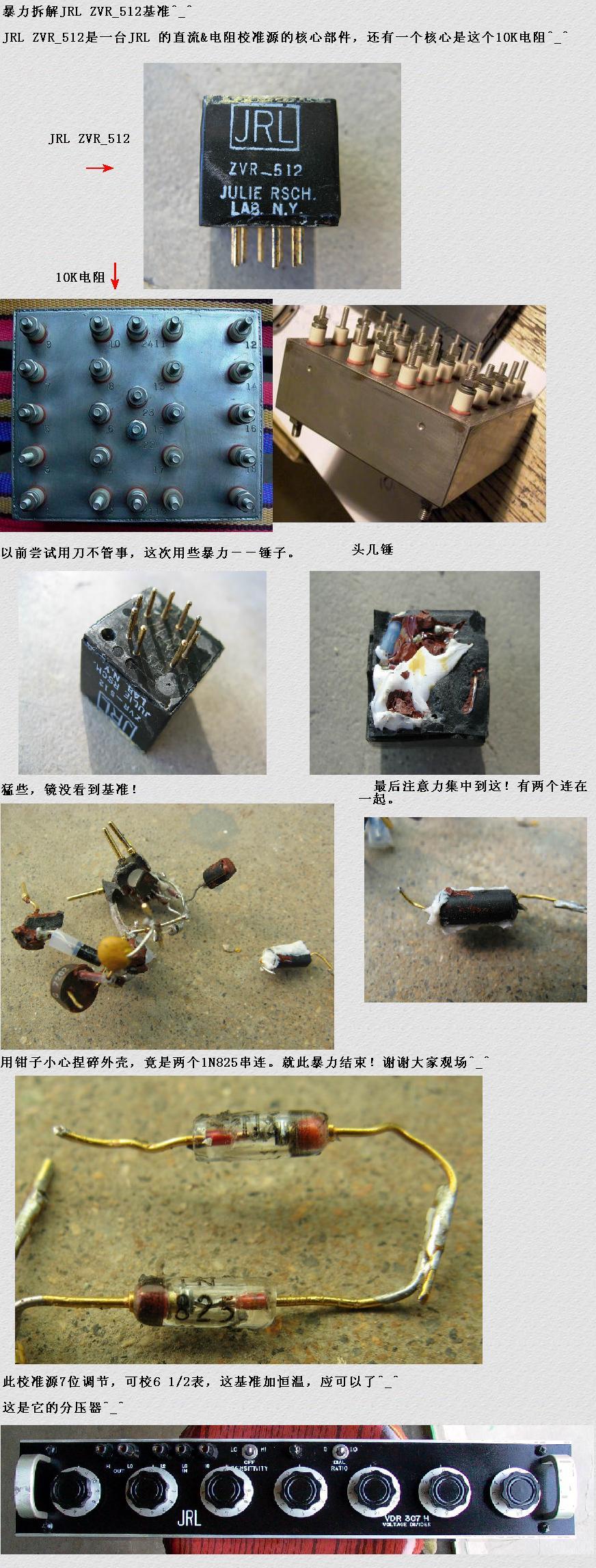

暴力拆解JRL ZVR_512基准^_^

还是暴力来的刺激

1N825,可惜了。

图文并茂,点击可见大图。

点击可以看大图,加分了!

非常残忍

俺也是没办法,JRL自己的山寨,没有资料啊,俺憋了几个月,还是暴力一下大家分享吧^_^

那个10k电阻,有测试过没,俺有兴趣, 不过俺米不多,能让给俺不?
