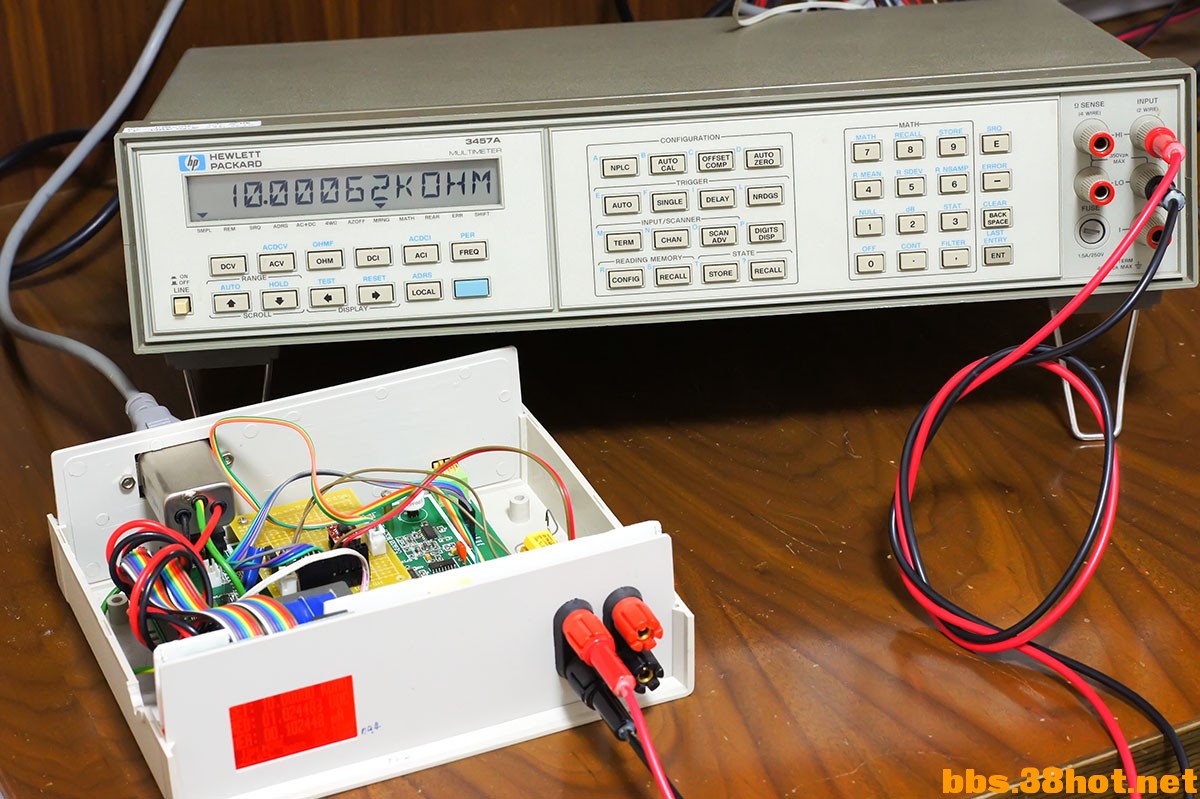

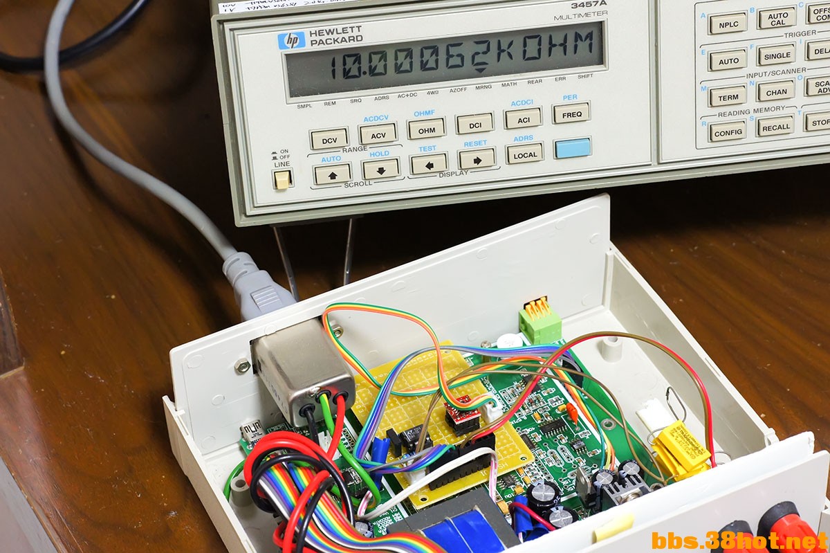

发表于 2014-6-1 20:21:27 | 显示全部楼层 |阅读模式
方案可行性测试中,无论是电路结构还是程序都还待完善,猴年马月...

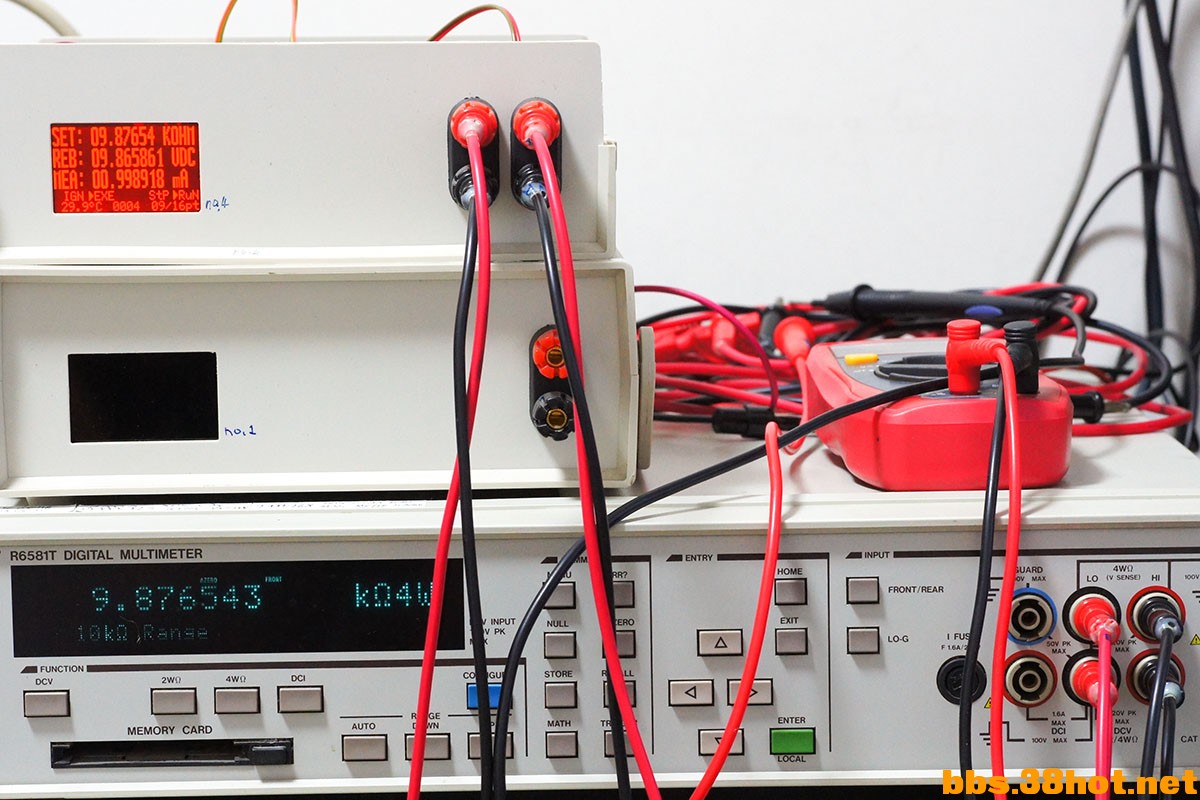

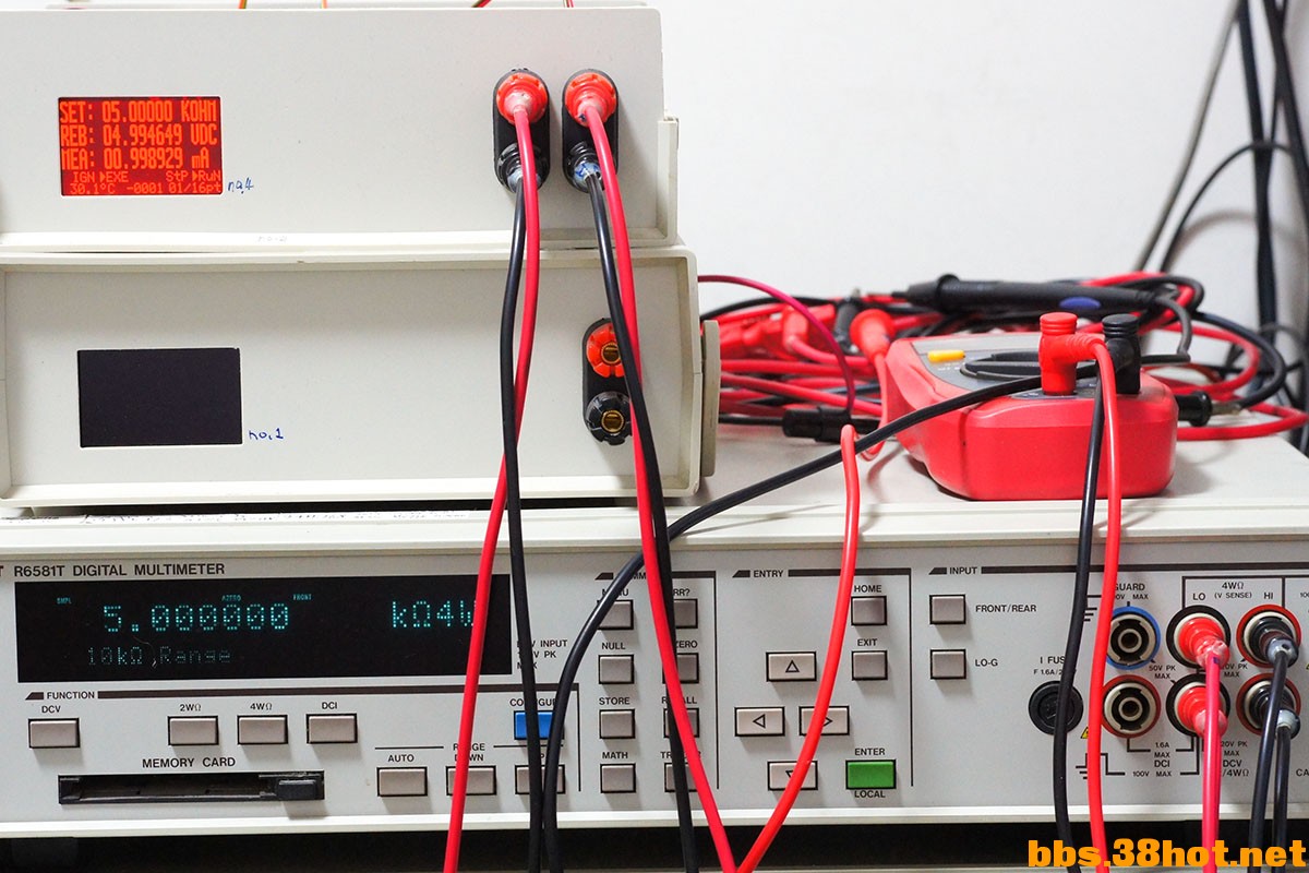

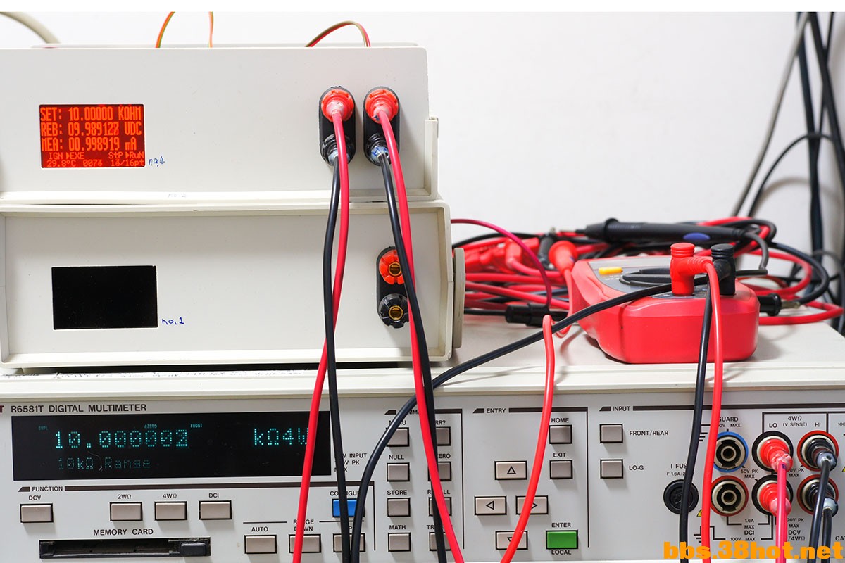

 楼主| 发表于 2014-6-1 23:53:22 | 显示全部楼层
13310862356 发表于 2014-6-1 23:32
仔细看是四线制的,直接测电流-电压,输出电压就可以实现,不过精度挺高,如果是2线的就更牛逼了
是 2 线的,4 条线在 PCB 上是汇聚起来的,但既然用 8 位半表测试,自然是要测精度接成 4 线的啦,不然测试线都差不多有零点几欧姆电阻了
