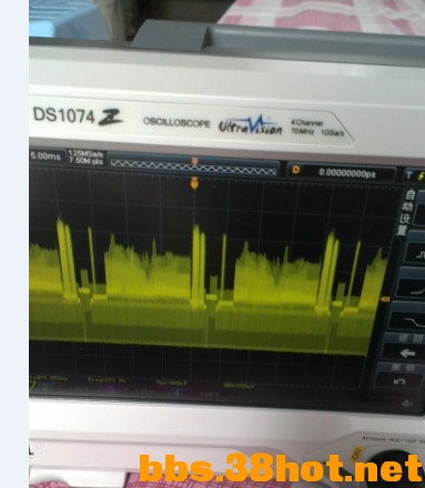

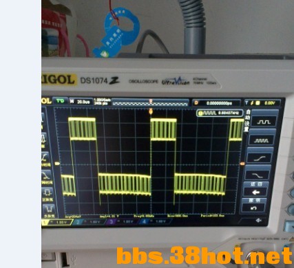

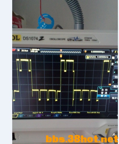

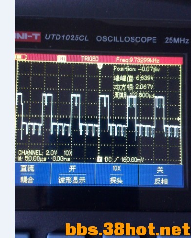

1074Z到手,咋感觉波形极不稳定,还不如其他的;比如手上的1025CL,甚至廉价的EM125也赶不上?波形只能用单次捕捉才能和其他示波器一样得到稳定下来的波形;用了10来个示波器和示波表了,感觉这个和汉泰的1062B系列的差不多,始终抓不到稳定的波形;请高手分析咋回事??
见截图:1074z的图是AUTO和单次捕捉获得;1025CL是AUTO直接获得。

发表于 2014-5-30 22:30:22 | 显示全部楼层
这个我认为是你没设置好吧?这种大幅度的波形都不能稳定触发,普源可以马上倒闭了
看看触发选的是通道几,开启高频抑制,调节触发选项和触发电压
发表于 2014-5-30 22:49:55 | 显示全部楼层
稳定的前提是你知道稳定后的样子。实际这个波形上下两部分都在快速变幻,从单次结果就能看出。因此regol显示为上下狂移动才是准确的。为啥这样,因为其他机器太慢了
发表于 2014-5-30 23:19:25 | 显示全部楼层
是的,有时候数字示波器速度不够会给人一种“稳定”的错觉,其实这时你已经错过了很多细节,看见的波形其实都是失真的,这也是DSO一直在努力改善的方向
 楼主| 发表于 2014-5-31 00:44:50 | 显示全部楼层
albert 发表于 2014-5-30 22:49
稳定的前提是你知道稳定后的样子。实际这个波形上下两部分都在快速变幻,从单次结果就能看出。因此regol显 ...
应该不是这个原因,没有看见他用单次触发的时抓的波形与1025CL也一模一样??我说的就是这个示波器很多波形只能用单次触发模式抓???单次抓的是丢失了很多细节的波形??? 而且因为他晃动显示的波形和1062B一模一样,而1062b就是一个普通示波表,不是DPO的,能说1062B和1074Z一样??
发表于 2014-5-31 01:36:57 | 显示全部楼层
xjd71 发表于 2014-5-31 00:44
应该不是这个原因,没有看见他用单次触发的时抓的波形与1025CL也一模一样??我说的就是这个示波器很多波 ...
唉我怎么说你好呢.
我就问一句, 你真正观察过你的被测信号吗? 从这两个示波器的屏幕你得到什么信息了?
从第一幅图可以看出, 上下小脉冲的在主脉冲内的时间偏移是变化的. 既然是变化的, 你凭什么觉得第一图是正确的, 细看下右半部分的半亮阴影信号就明白了. 很明显长时间来观察, 小脉冲就是在主脉冲里面乱跑的, 叠加效果就是1074所显示的. 要分析这个信号,得想办法同步小脉冲. 别跟我说第一图很好, 它的信息量太少了.
第一图,照片的效果. 第二图, 视频的效果.
你要分析个乱窜的汽车, 你还跟我说别给你摄像机, 太快了你看着晕, 照片就好了....
发表于 2014-5-31 01:39:41 | 显示全部楼层
其实把两个示波器的时基继续展开,就清楚了. 第一图会得到一个缓慢跳动的小脉冲信号. 第二个图得到快速跳动的小脉冲信号. 这就是两个不同的根源: 单位时间触发次数差距太大, 差的几十次每秒, 好的上百万次, 看到就是这个效果差别.

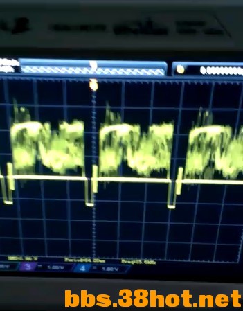

发表于 2014-5-31 07:43:18 | 显示全部楼层

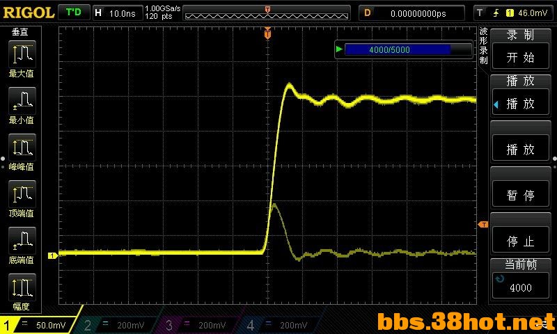

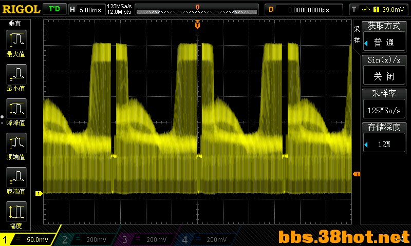

该显示恰恰说明DS1074z比其他示波器好,波形捕获率高。
但这恰恰是捕获率高的特点,能轻易捕获到异常波形。
在看看官方的这张,更是让你感觉“波形不稳定”了。
再回到你的波形上,你的波形是非规律的,每个周期都不一样。在模拟示波器上看的话,效果就应该是和下图一样的。
在你按下暂停或AUTO后,停下来的波形显示效果就是模拟示波器上的显示效果,是多帧的叠加,按照波形出现的频率,亮度会不同(DS1074z是64阶灰度)。这时,如果你要查看单帧的显示,只要转一下时基旋钮,再转回原来位置,就变成单帧了,就会变成你所谓的“稳定”的显示了。

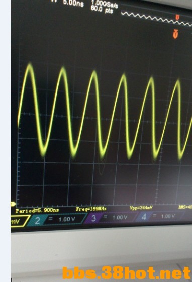

发表于 2014-5-31 11:20:22 | 显示全部楼层
http://v.youku.com/v_show/id_XNjgxMzIzNTIw.html
楼主看看这个视频可能又有另一番看法了……

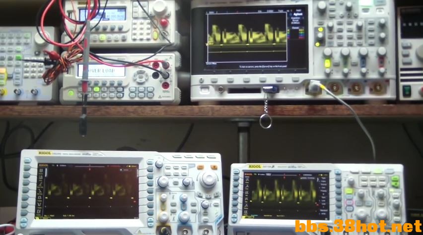

发表于 2014-6-13 14:12:11 | 显示全部楼层
网上安捷伦DSO X3000系列示波器和普源示波器查看视频信号的效果对比。和你的这张效果差不多。
