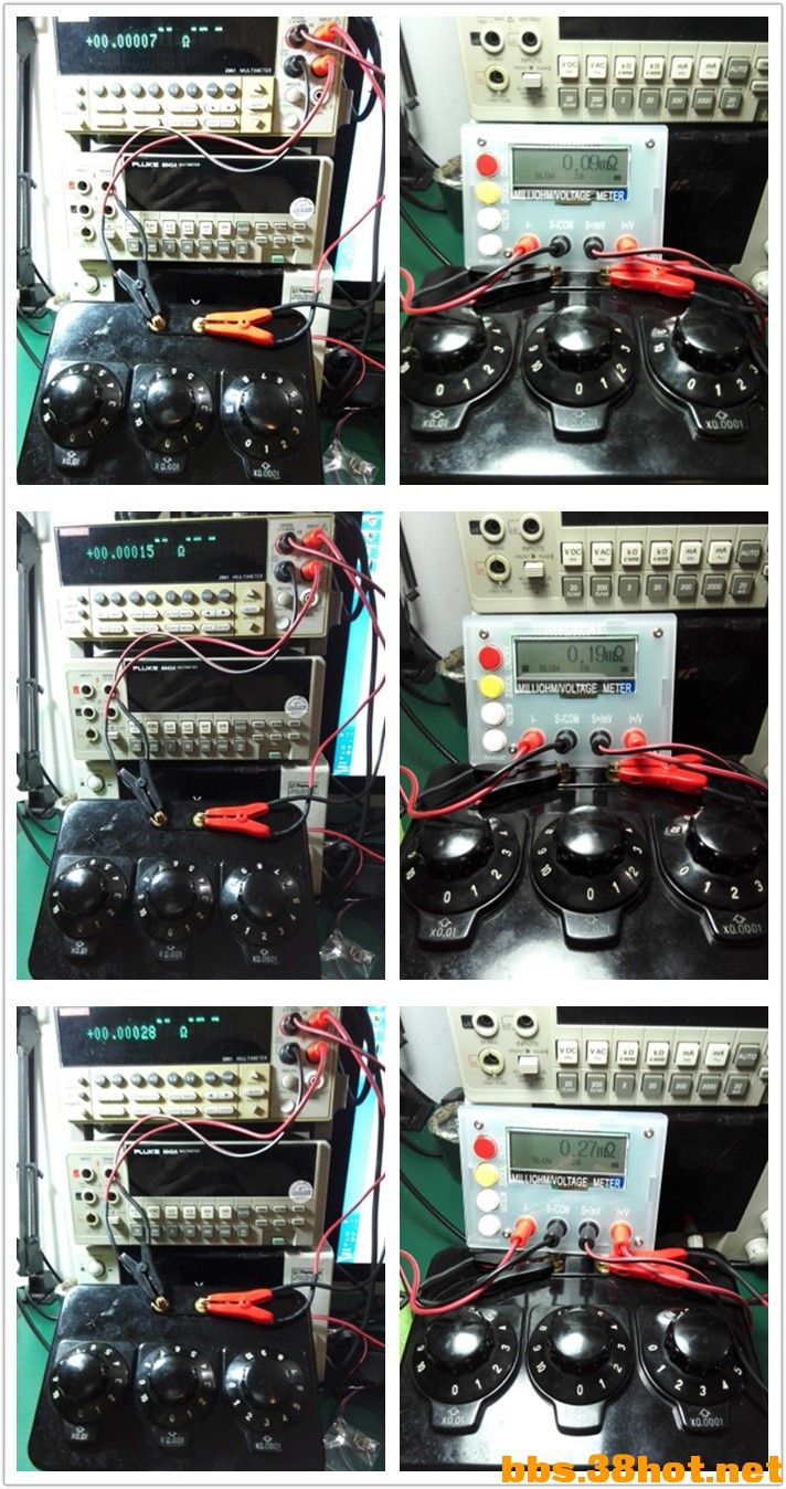

收货还测试,
https://bbs.38hot.net/forum.php?m ... &highlight=ZX20

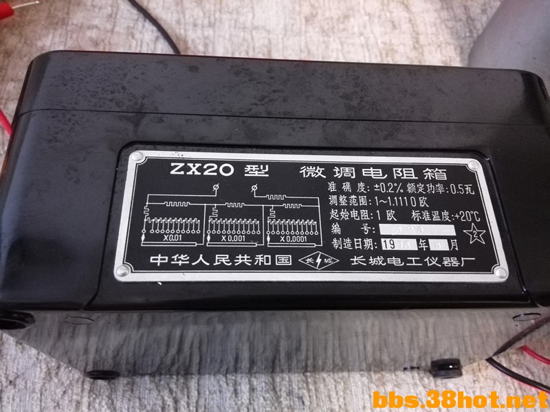

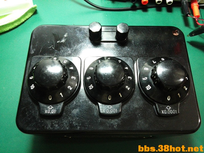

卖家说是全新的,右上角的红色封胶没破,就暂时不拆开了
微调电阻箱是基于一个固定的小电阻被可变的大电阻分路,以达到微小步进值的调节。这种微调盘的主要结构特点是:可做到步进值微小、准确。转换开关接触电阻串在分路的大电阻中,其影响可以忽略。
ZX20的阻值范围是1~1.1110欧,还有一款ZX35是10~11.110欧的
微调电阻箱的作用主要是和其他电阻箱串联,例如ZX21,0~99.9999 kΩ,串联之后就可以从1~100001.0110欧之间以0.0001欧步进调节,这可是9个十进制的跨度啊,如果用来调10V基准那是一个爽~

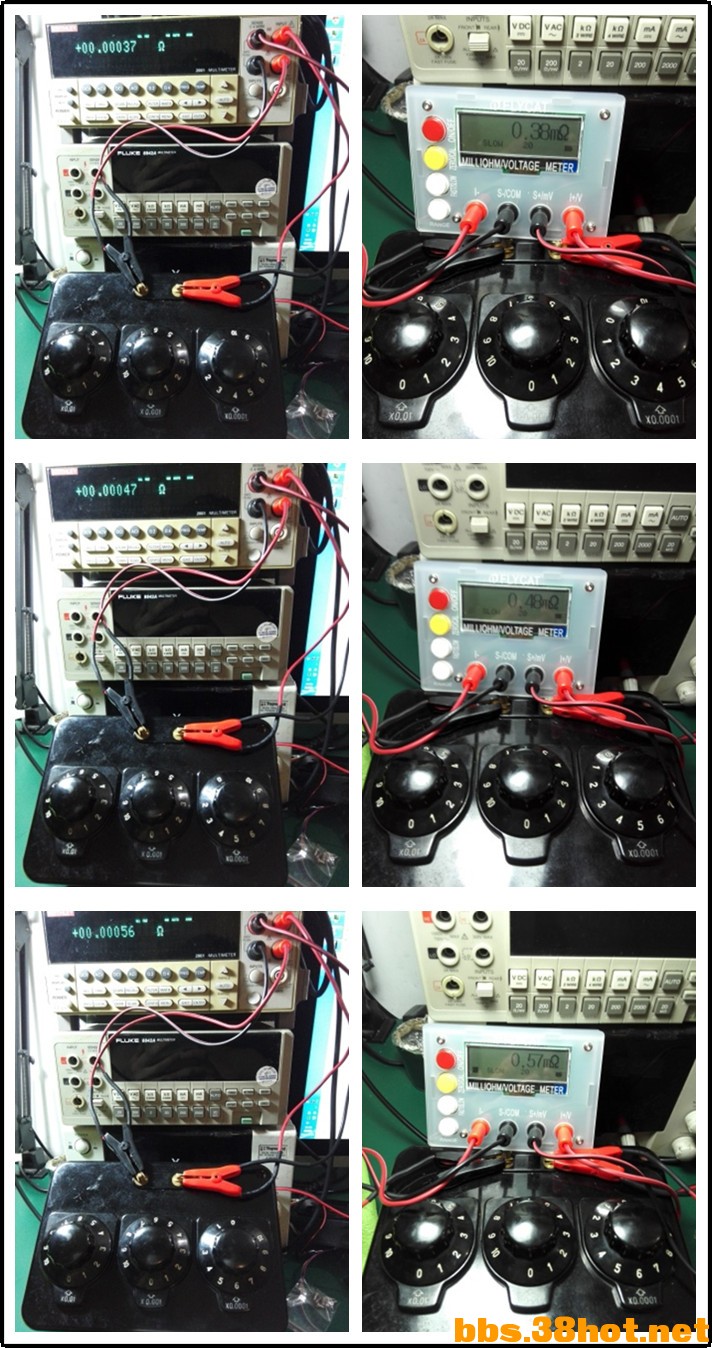

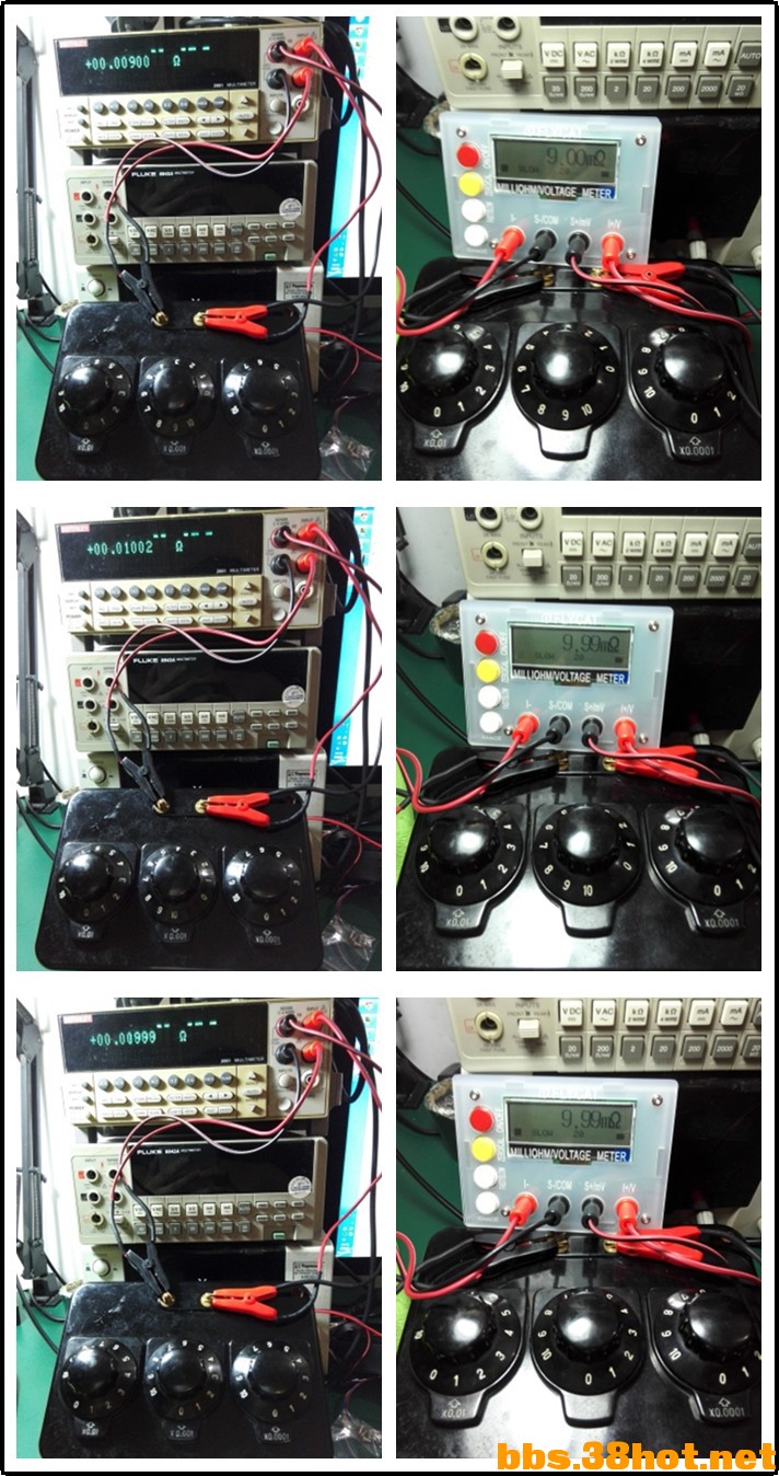

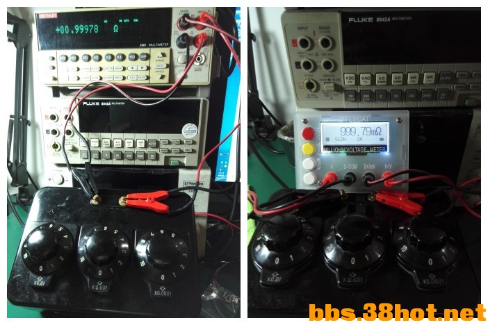

进入测试,先说明一下设置:
K2001:20欧档,六位半模式,10PLC,20个读数滑动平均,通过REL把底数去掉。这样设置的原因有两个:1、七位半模式,读数跳动太大,最后两位拍照都看不清;2、和我的毫欧表设置差不多
我的毫欧表:20欧档,六位半模式,12个读数去极值滑动平均。
说明,以下图片中两个表的读数都有2~3个LSB的跳动

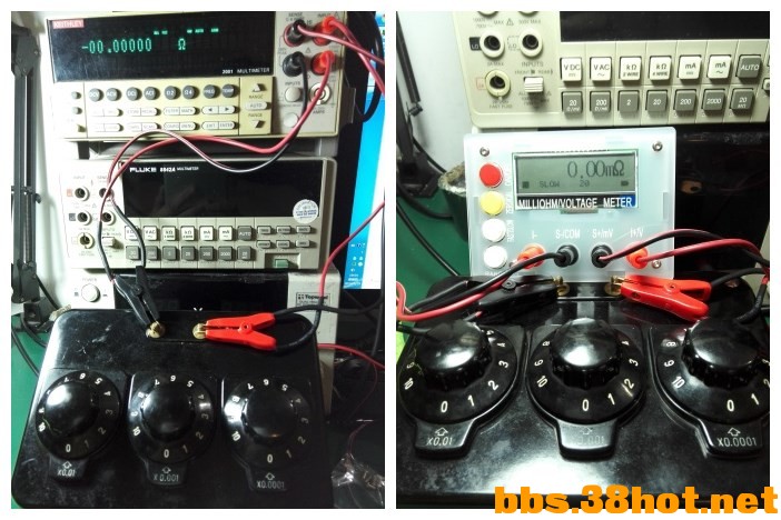

ZX20所有旋钮在0,两个表读数分别是0.99978和0.99979,ZX20的指标是0.2%,完全合格(0.998~1.002)
为了方便读数,两个表都把0位读数通过调零去掉,因此下面的读数就是调节量,可以通过转盘直接读出

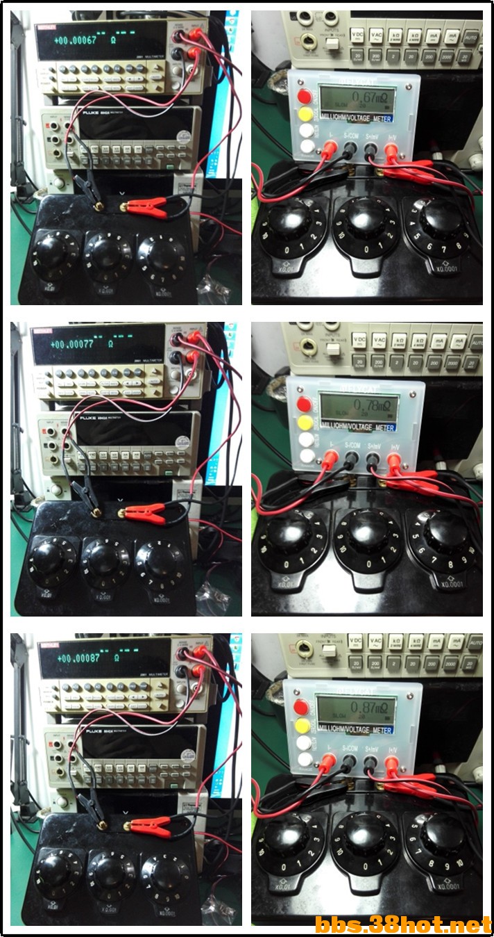

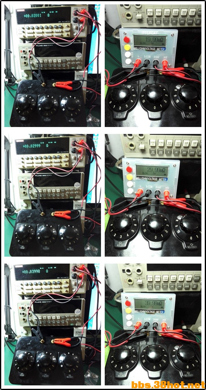

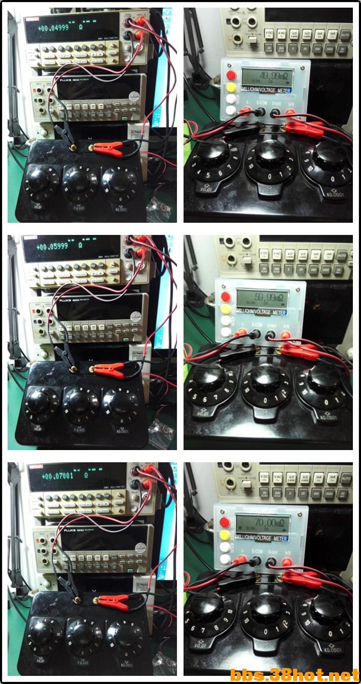

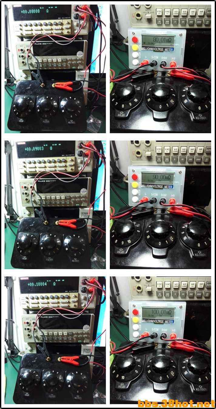

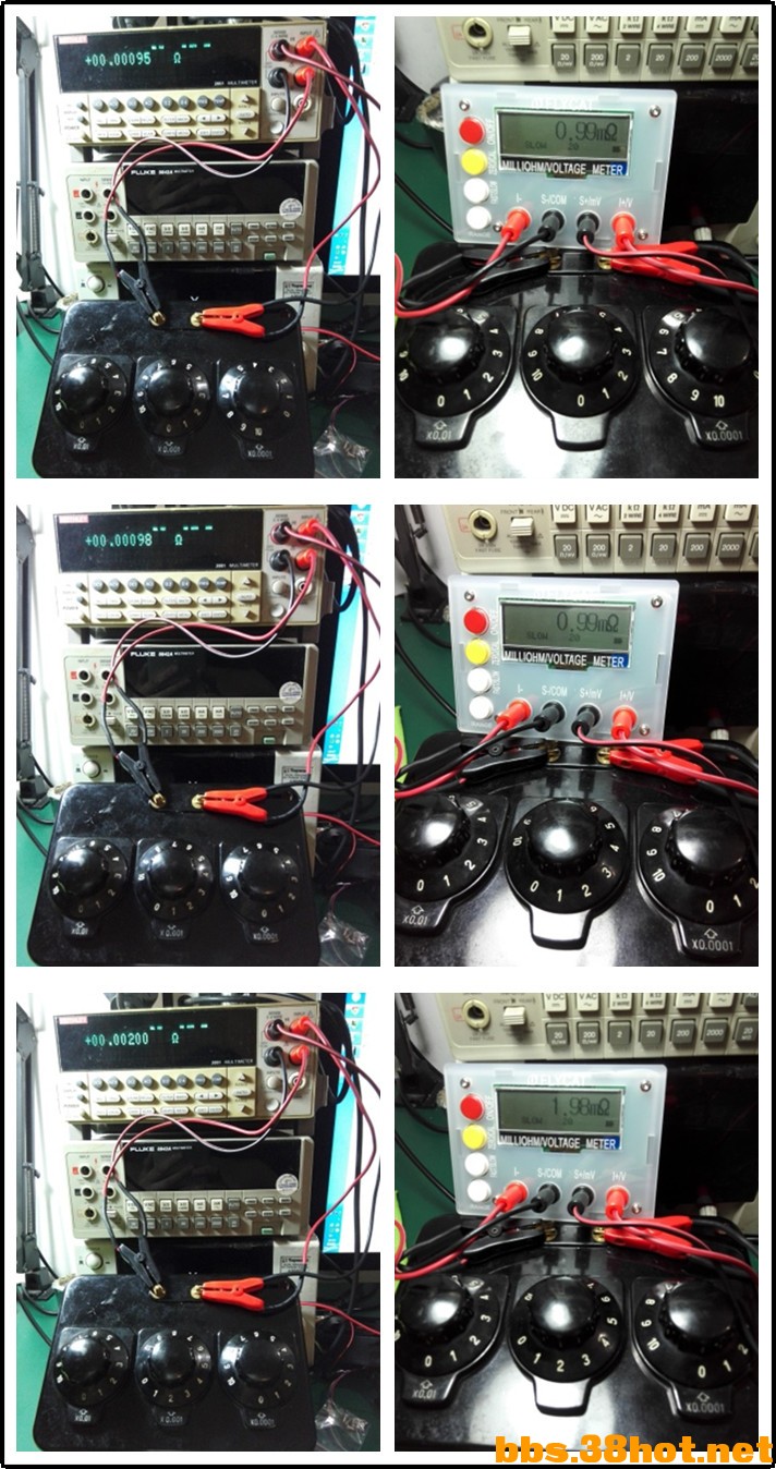

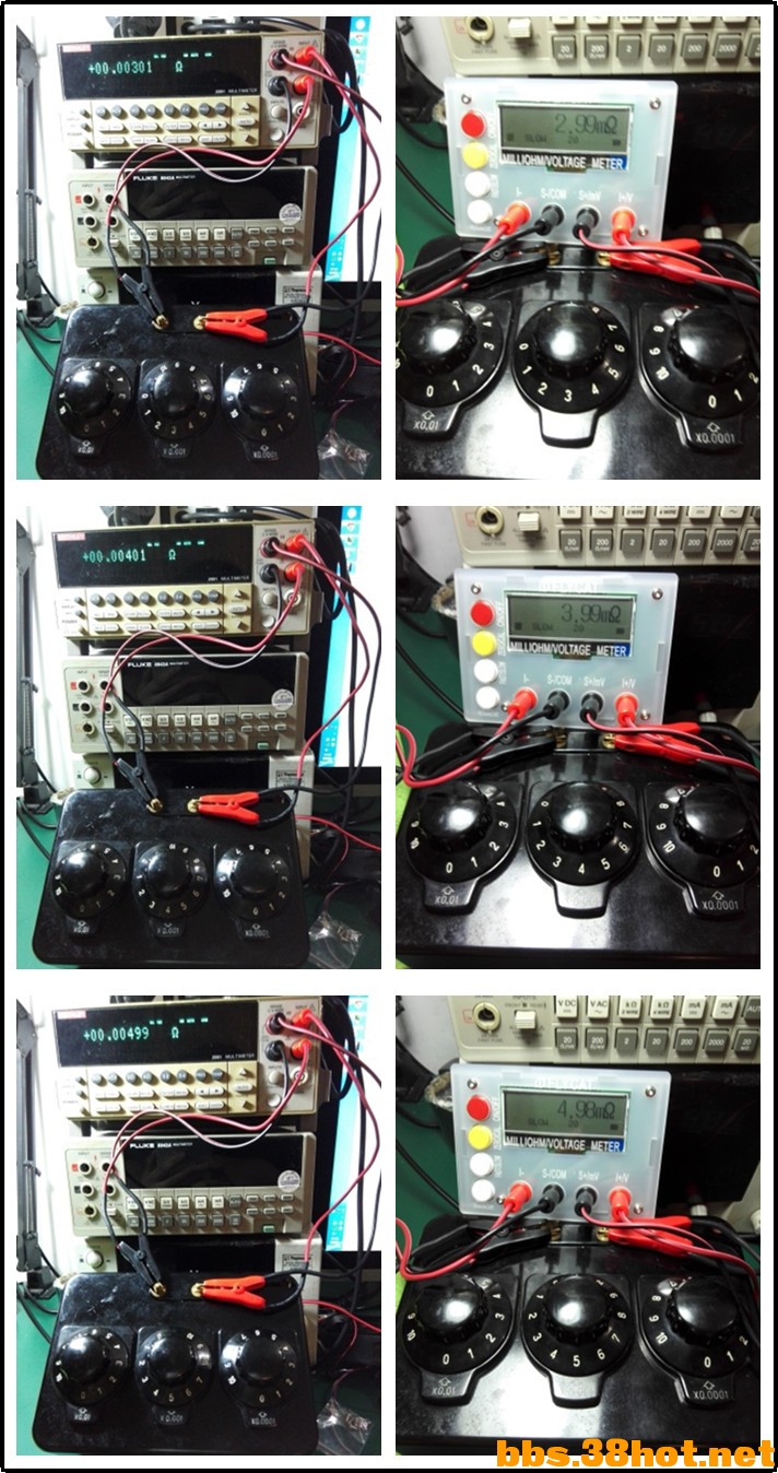

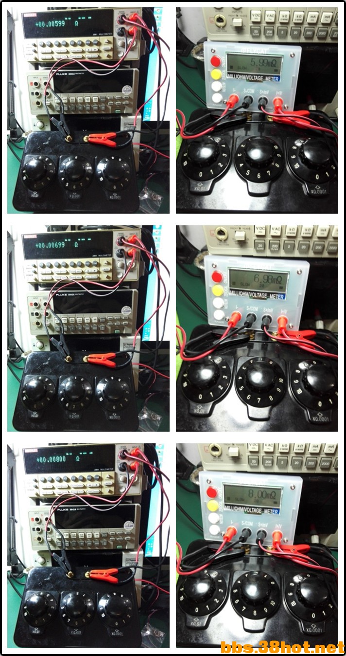

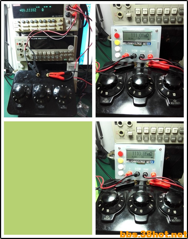

后面每个旋钮单独测试,大家看图吧
最后,全部到10
除了X0.0001这个档位两个表的读数都有点偏小之外,X0.001和X0.01档位都非常准
