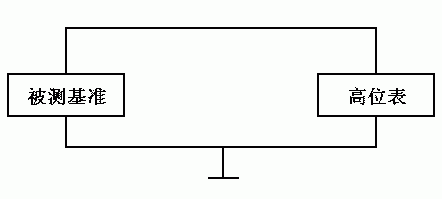

1、简单测试
最简单的就是用高位表,直接测试,采集用人肉,或者GPIB卡自动进行。
但是,这种测试方法,只能测试基准的短期情况,比如开机特性或者把基准带电冷藏后,拿出来测试温度变化情况。一旦涉及中长期稳定性,或者由于整体环境温度的改变而引起的读数的变化,那么这样的测试就有很大问题。读数如果有变,到底是基准的变化,还是表的变化,是无法分清的。原因很简单,我们做的基准都是用最好的元件,263/LTFLU/LTZ1000,而且做了很多的稳定性措施,指标可能很高,比如达到0.2ppm/C温度系数,日变化<0.3ppm。即便是最高档的8位半万用表,其24小时的稳定性(0.5ppm)、温度系数(0.5ppm/C),可能都在我们DIY的基准之下。所以,上述方法与其说测试基准,还不如说是用基准来测试表。

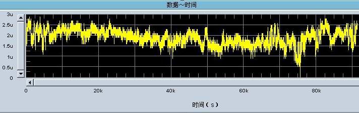

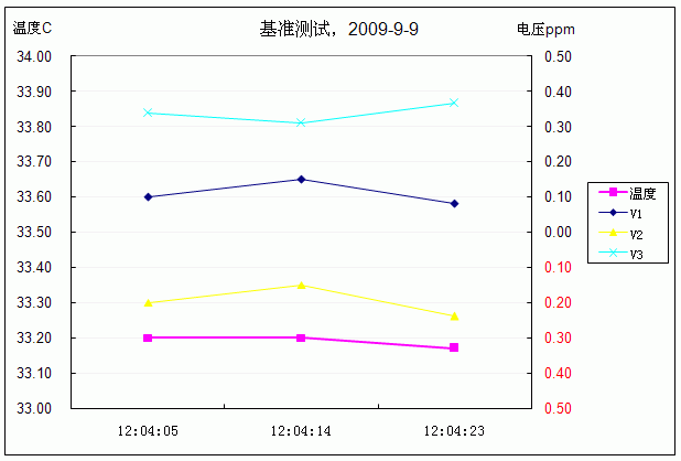

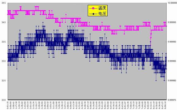

以下图表,就是redtony采用llycom的GPIB卡直接测试的结果。由于lly的卡带有温度,因此用的2轴直方图。

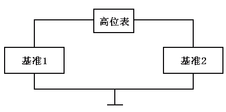

其次就是用2个基准做背靠背对比:
这种对比,由于电压相差很小,可以采用高位表的最灵敏档(比如100mV档),这样分辨就可以达到0.1uV。即使分辨到1uV,也相当于10V的0.1ppm,因此可以看到平常看不到的变化细节,可以用6位半表取得8位半表直接测试的效果。
当然,在两个基准互相仍然有变化的情况下,你也不知道是其中一个基准变大,还是另外一个基准变小。
因此,此种方法主要用在在两个基准相差比较大的时候,即一个为比较好的基准、另一个是普通基准,那么就可以以前者为参照(认为是固定不变的),而把变化都归结到另一个基准的身上。若两个都是差不多的基准,那就不太适用了。
以下图表,就是Jambalaya用3456A,对比测试2个7V的结果。横轴是时间,对比了24个小时。纵轴是电压差,uV。可以看到,互相差异的最大值大约是2.5uV,也就是0.36ppm,直观的得到了基准的超低频噪音特性。

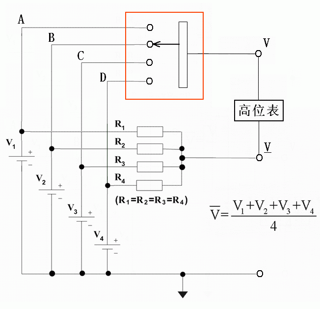

3、基准并联
测试的最基本的方法,就是对比
比如我做了3个基准,或者更多的基准,如何测试呢?如何对比呢?

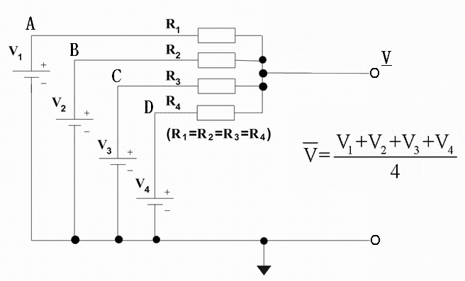

很简单,先要对基准进行并联。统计分析的结果告诉我们,基准并联后,会降低噪音、减少不确定度、提高稳定度。从数学的意义上看,并联就是做算术平均。
因此,并联分为逻辑并联和物理并联两种。前者就是直接对基准进行分别测试,然后对数据求平均值。而后者是用电路来实现并联,直接输出一个并联的、平均的信号。
物理并联,就是把并联基准的所有的负端接到一起作为输出的负,把正端通过电阻串联后再接到一起作为输出的正。所用的电阻必须是相等的,阻值的选择视并联的基准的电压差而定,一般选择100欧。假设上述基准最大差别为100ppm(即1mV)因此选择100欧后,最大电流不会超过10uA。而无论10V和7V基准,本身的输出电阻都非常小,一般都有<0.01欧,所以引起的电压变化不会超过0.1uV,对于10V是0.01ppm.可以忽略。如果并联电阻选择太小比如10欧,那么因输出电阻的原因而引起的变化就不容易忽略。但如果并联电阻选择更大一些例如1k,那么并联后输出电阻就比较大,对后续的测试就很不利了。

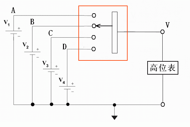

4、扫描测试,用8位半

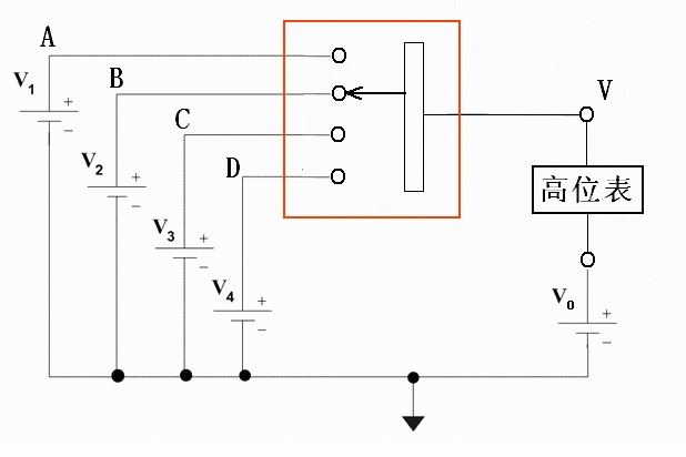

即采用物理开关的方法,把待测基准逐个转换,接到高位表上,分别读数。
图中红色框内的部分,就是一个转换开关。这里画出了最简单的形式,单刀多掷。实际上,开关可以是双刀的(适合正负电压同时转换),甚至是4刀的(适合测试4线电阻),而开关的控制可以是程控的。这样的开关有成品可买到,比如Dataproof的、高联的,但价格都非常贵(万美金级别)。
这种方法适合具有8位半表的场合,基准可以是任意电压混合,平均可以在测试后进行。

附注:以上并联,是一个示意。只有在各基准的电源是独立并高绝缘的情况下,才能采用简单并联(即把各基准的地简单的接到一起)。如果各基准用的是同一组电源,那么,开关必须是两组的(也对负输出进行转换),同时并联也是对称的(即也要用几个100欧电阻接到各个负输出,再接到一起,作为并联负输出)。

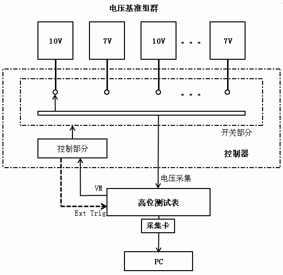

3、系统组成图
其中基准组群就是待测试的基准,由于要对比,必需尽可能的把自己的、外来的所有基准都接上。10V、7V电压任意,数量主要取决于开关。但若没有8位半,最好是背靠背测试,因此要求电压一致,即要么全是10V,要么全是7V。
4、控制器
控制器包括接口控制部分、开关部分和接线部分。
其中,开关自然是自动控制的,可以采用磁保持继电器或者PhotoMos,个人倾向于后者。为双刀,尽管背靠背测试可以用单刀。

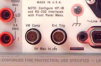

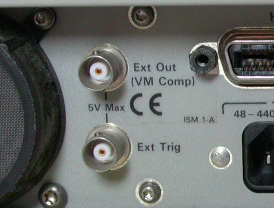

控制部分的输入信号来自高位表的VM COMP,即Voltage Measurement Complete测试结束信号。一旦测试结束,万用表就发一个脉冲,控制部分就可以把开关转到下一位置,然后,等待一小段延时后(目的在于让继电器接触牢固、电压上升完毕),触发高位表进行下一次测试,这可以通过万用表的Ext Trig(External Trigger外部触发)来进行。
实际上,我的3458A、34420A、34401A、6581T、6871E、1281都带有延时测试,也就是测试开始的时候(内部触发或外部触发),先自己进行延时(可调),再进行正式测试。例如3458A可以用命令Deley 1E-1来设置0.1秒的延时。有了这样功能的表,就可以不接收这个触发信号。因为,一旦测试完成就发出VM信号,控制器很快控制开关完成转换,此时万用表还在延时。转换完毕后自动开始下一个测试。所以,这个Ext Trig也画成了虚线。
由此可见,以上过程重复下去,就可以实现测试的循环,而不是测试同一个信号。
当然,控制器部分可以设置成每个开关测试几次(这样可以去掉不正常的信号、取平均等),然后再转到下一位置。
另外,控制器也可以选择循环的个数,因为位置可能很多,但实际没有都接基准(用于一共有10个测试位置但只接了5个基准),以便排除空测试。
控制器的外部接线采用单芯线、全部焊接的方式,类似Dataproof的某款开关,这样不仅简化接线,而且有不错的热电动势。

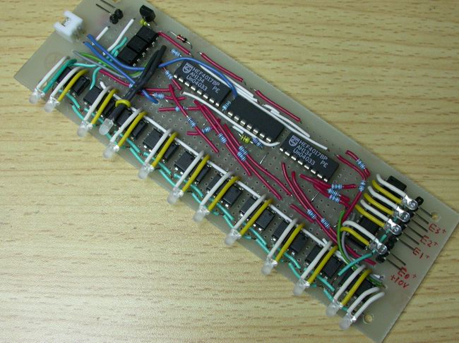

核心开关部分,可以采用PhotoMos开关。这是Wavetek在7000的电压基准系统里曾经用到的。
PhotoMos开关的优势,在于输出部分比较理想。我曾经用过KAQY212,4脚的形似光耦,输入部分是LED特性,只要1.0mA(1.1V)就能导通,导通电阻在1欧以下(纯电阻,MOS开关,较低热电动势)。而断电后输出也断开,开路电阻是1E10级别的。初级次级隔离,可以耐受kV级电压,耦合电容也很小。
这个开关也可以采用KAQW212,8脚的双开关。
当然,若采用松下的AQV102/AQV252,也可以,只不过是6脚的,体积要大一倍,不便于安装。
以下是我以前用这个PhotoMos做的开关,用4017做计数、循环,直接输出,给电阻+LED+PhotoMos串联,用5V电源。
这部分现在制作,可以采用类似的电路,用1个或者2个74HC4017串联,有最多10路/20路。
电源可以用2.5V供电,这样功耗小、发热少、热电动势就小。

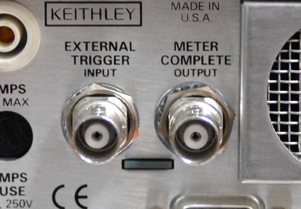

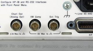

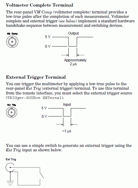

控制部分的输入信号来自高位表的VM COMP。每当高位表测试完成,就输出一个脉冲,我们就可以利用这个信号,把开关转到下一位置,然后,用高位表自身延时一小段时间后,开始下一次测试。
VM COMP信号一般都是TTL负逻辑,即输出是低沿。这样,很可能需要一个上拉电阻接到2.5V电源上,电阻可以用100k。
万用表的测量触发,也是TTL信号,这样就可以用一个PhotoMos,直接短路进行触发。
以下是34401A的说明:

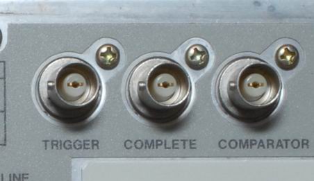

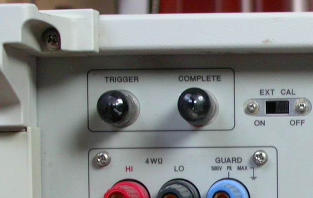

高位表一般都有这两个输入/输出,下面分别是34401A、34420A、3458A、2001、6871E、6581T
万一某表没有VM Comp信号(但也一定有触发信号),那就可以进行延时触发。时间达到后,先提前把开关转换好,延时一小段时间(0.1秒一般足够),对高位表进行触发。

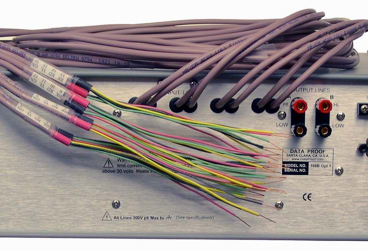

至于引线部分,可以采用类似Dataproof 160B的一种选件方式,用屏蔽单芯线,一端直接焊接在开关的电路板内,另一端裸露出来,直接压接到基准和万用表的的接线柱上。
要知道Dataproof的开关具备0.04uV以下的热电动势,效仿其方法是可行的而且简单方便。线材可以找那种6类网线(屏蔽的)。

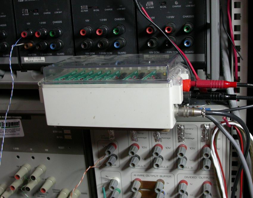

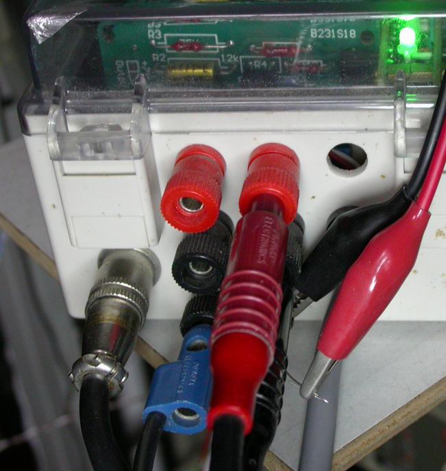

2009-10-3补充:做好了一个试验系统
其实很简单,就是把3458A的VM接出来,用稳压管小小的shift一下电位,在3458A里设置EXTOUT 6,就好用了。
红、黑夹子,就是VM输出。实际上电平有点问题,用了个5.1V的稳压管转换了一下。
盒子是临时放的,里面有8块7V板(空闲2块)。同时引出一根网线,接到几个外部基准上 。
电路用了2个CD4017,最多允许20路,我给设置成了17路。其中,内部7V板10个,0点1个,平均输出1个,温度信号1个,外部输入4个

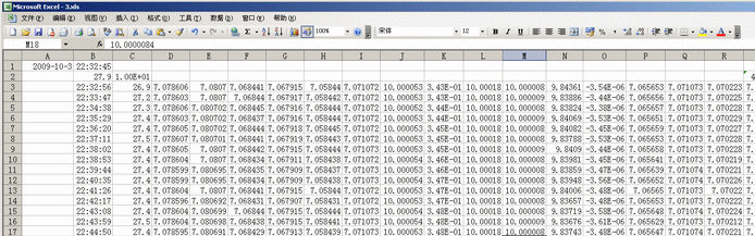

这个是用lly的GPIB卡采集的,每行一个数据,混合的,这样的数据是不好被Excel处理的。因此,写了个小程序,自动智能化的找出循环次数(在我的情况下是17),然后把数据排列成每行17个数,如下:
2009/10/03 22:32:45
27.9  1.000000869E+01
22:32:56 26.9  7.078605518  7.080699989  7.068441122  7.067915417  7.058440395  7.071071878  10.00005257  3.426300468E-01  10.00018128  10.00000799  9.843610130 -3.541230748E-06  7.065652571  7.071073014  7.070222842  7.071071863  7.077931533
22:33:47 27.2  7.078603376  7.080699741  7.068440015  7.067916947  7.058442013  7.071071936  10.00005292  3.431661134E-01  10.00018122  10.00000873  9.838864211 -3.439219986E-06  7.065655952  7.071072504  7.070225407  7.071071849  7.077928415
22:34:38 27.3  7.078605577  7.080701635  7.068444897  7.067915927  7.058443849  7.071072315  10.00005248  3.436659516E-01  10.00018096  10.00000828  9.838244116 -3.380928122E-06  7.065657001  7.071072854  7.070228045  7.071072009  7.077934637
可以看到,每行不再是1个数据,而是17个数据了。同时,不仅排列方式改变了,而且数据也更直观了,这样就可以读到Excel里:
然后就可以做图
