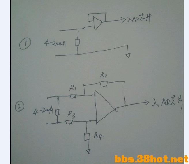

电路如下
测试电流范围0-30mA   基本是4-20ma  之间。   有搞过的大哥们指点下, 哪款电路合适?
发表于 2014-5-30 15:03:32 | 显示全部楼层
传感器么 还是用传感器专用芯片搭建算法比较好
发表于 2014-5-30 15:10:35 | 显示全部楼层
图2的R1、R3会分流;而且差动放大要保证精度,对电阻的比率要求较高;
所以图1简单可靠,但是因为和输入是共地的,ADC这边的电路最好是隔离的。
发表于 2014-5-30 18:28:59 | 显示全部楼层
1,应加隔离电路,否则多个传感器接入时会有问题。
发表于 2014-5-30 20:30:48 | 显示全部楼层
用仪表放大器。

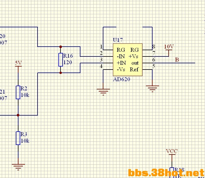

 楼主| 发表于 2014-6-12 16:02:05 | 显示全部楼层
我按这电路搭了个 当输入小于5mA 的时候 输出波动的厉害   大于5ma的时候很正常  这是为什么?
发表于 2014-6-12 17:53:36 | 显示全部楼层
AD620的+in不应该那么接。
你用两个10K电阻对5V进行分压,要测量的电流也灌入了分压电阻,这样很糟糕。再左边的你没有截图我也看不出来是什么。
把-Vs改成-2.5V,-in接地。电流从+in输入,经过采样电阻进入地。
注意AD620的输入电压必须比Vs小2V,-Vs也一样。

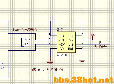

 楼主| 发表于 2014-6-14 14:23:03 | 显示全部楼层
ruinedone 发表于 2014-6-12 17:53
AD620的+in不应该那么接。
你用两个10K电阻对5V进行分压,要测量的电流也灌入了分压电阻,这样很糟糕。再 ...
按您这接法  输出还是不对, 波动很大。  我-Vs改成-5V  也不行!
发表于 2014-6-14 15:50:53 | 显示全部楼层
-in接地.+in接电流输入,采样电阻接+-in之间。
除此之外,+-in上不要接任何东西!你把电路图上全了,你+-in左边都是些什么东西?
其它的,解耦电容不用我多说吧,电源你用的什么?7805、7905?后面必须接好滤波电容。

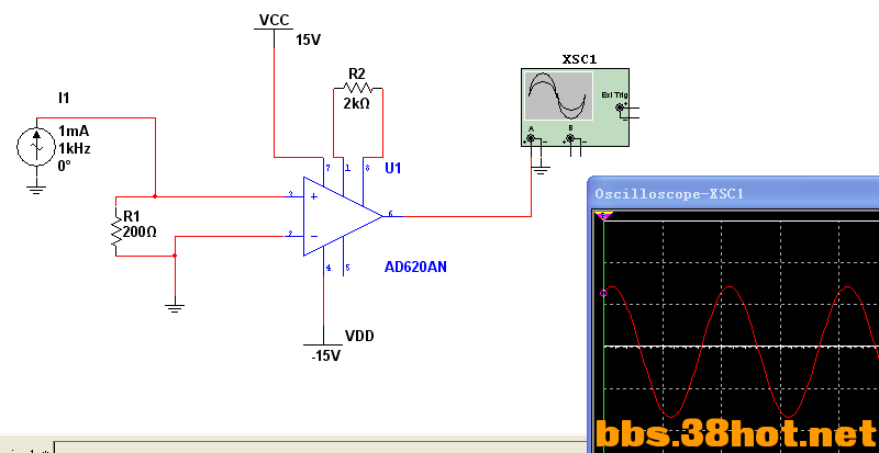

发表于 2014-6-14 16:49:16 | 显示全部楼层
AD620就是这么用的,输入端不要接那些乱七八糟的。

发表于 2014-6-18 22:29:04 | 显示全部楼层
9楼接法是肯定要死的。错误的接法,这在手册上应该会有指出。
楼主的图1就很好,图2纯粹多余。
4~20mA电流检测采用仪放纯属浪费,电路复杂了,同样解决不了多通道之间的隔离问题。
电路设计以简洁为上,应以方法为上而以器件为下。
