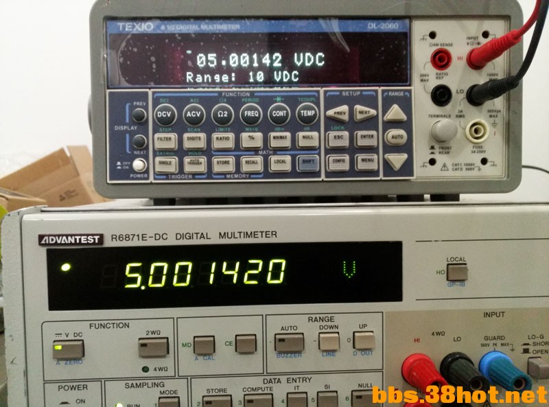

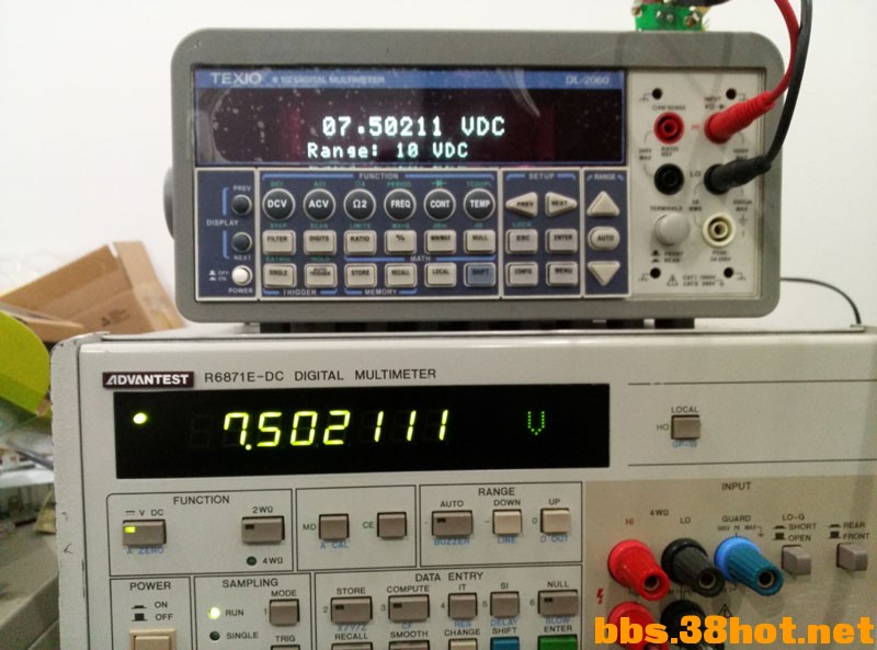

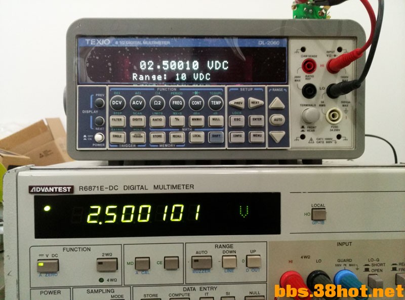

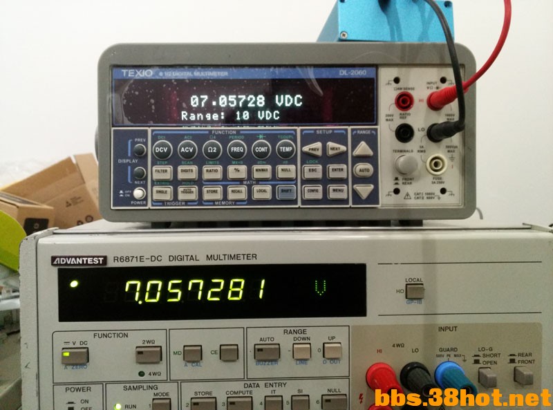

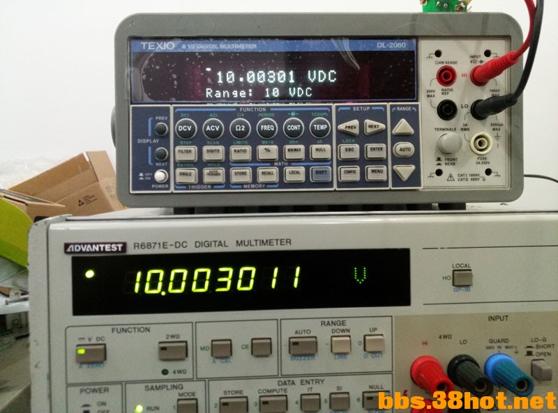

上方那台DL2060是朋友买的,校准器刚过1个月多,再配合一台标定过的LTZ1000ACH校准了一下论坛收的2手6871-DC的10V档,校准完成后测试取得了惊人的一致性,虽然不能说明绝对精准,不过心理上很满足感!
测AD584各档电压:
测LTZ1000基准

发表于 2014-5-28 13:10:30 | 显示全部楼层
10V一字不差是38度同仁的共同追求!
发表于 2014-5-28 18:55:17 | 显示全部楼层
某一个电压相同不奇怪,但不同电压还是相同就相当厉害了。
 楼主| 发表于 2014-5-28 20:21:56 | 显示全部楼层
我觉得曲线重合的这两台表,绝对精度也非常高。
