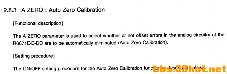

HP 34401A, R6871E have a Auto-Zero input switching noise and charge injection.
多谢提供的信息,回头关闭Auto-Zero再试试看。
关闭了Auto-Zero结果是一样的。初步判断是共模干扰,因为接一条表笔线也会产生这种情况。
