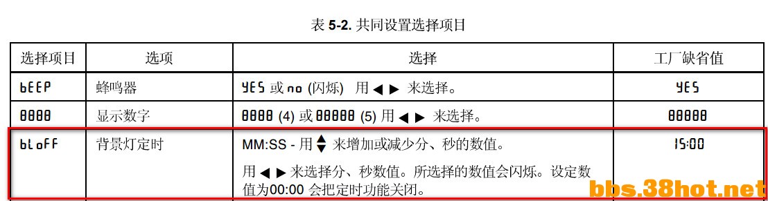

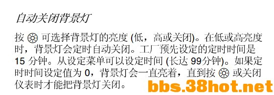

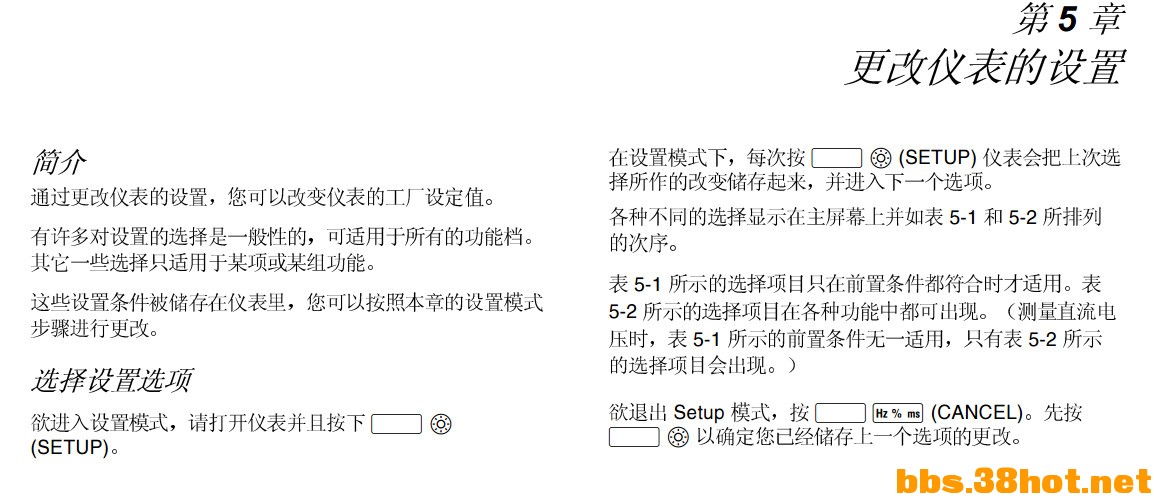

背光开起时间只有6秒太短了怎样加长点,说明书看了还是不会弄

按健上面的字好多都没了,找了个图片按着说明操作得吃了,原由不好意思说谢谢关注

看图
