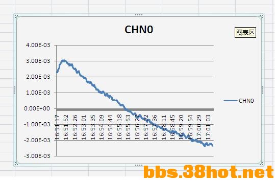

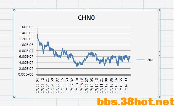

自用烧糊的K2000的稳定度,这个抖啊
669
自用烧糊的K2000的稳定度,这个抖啊
〆﹏熋訷悪鎩
〆﹏熋訷悪鎩
发表于 2014-5-27 17:23:38
电压100mV短路
4线电阻短路
ACV部分烧糊了 已修复校准

刚开机还没稳定下来吧
shichen717
shichen717
发表于 2014-5-27 22:34:32
很正常,要想不抖要么加大滤波点数,要么内部输入端短路。
