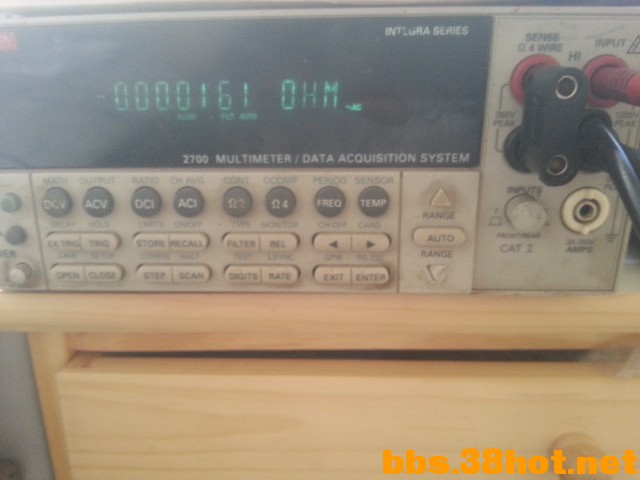

发表于 2014-5-26 11:43:43
4线测测试试
上个用了将近10年的穆勒表笔

口水啊。。。
