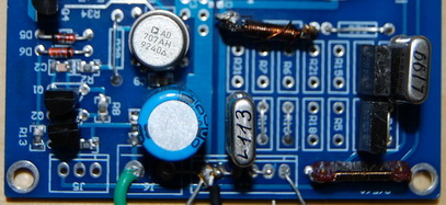

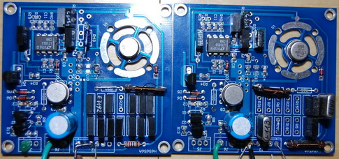

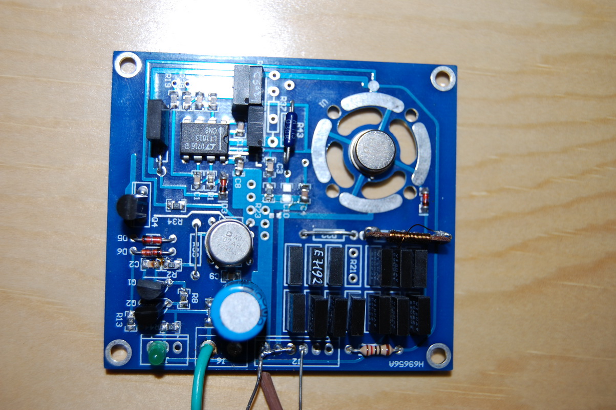

做了两个基准,一个是统计电阻,以VISHAY11K电阻为主,一个是以VHP202Z为主,
bgqjm
bgqjm
发表于 2009-9-13 21:30:55

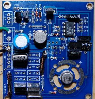

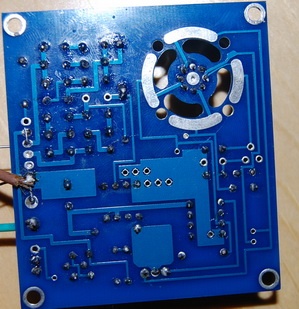

VHP202基准,在4.8k电阻上并联了200K的塑料块电阻,同时在R22位置接入了一个4欧左右的线绕电阻,做微小调整,直接调整到10.000000V。
bgqjm
bgqjm
发表于 2009-9-13 21:35:25

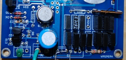

统计电阻基准用了12个11kVISHAY电阻,在R18位置上并联了一个16.1K的电阻,在R20位置串联一个8欧德线绕电阻,使电压调整到10.000084V。
bgqjm
bgqjm
发表于 2009-9-13 21:38:54
其中的三接管、二极管、贴片元件是由AE提供的,非常感谢AE,电压值使用8508A测量的。

恭喜成功!都做得很漂亮。刚做好。要每天测一下漂移多少。我的一个月飘了好几个PPM才稳定下来。

基准供电用的是ZOO提供的小变压器,输出电压是12.12V,没找到合适的电容,暂时用220uf、50V和一个小的高频滤波电容。应该会有一些影响。缺少一些仪器,不太好测试。
bgqjm
bgqjm
发表于 2009-9-14 21:38:26
今天测试了两块板子的电流,统计电阻稳定后的电流是24到25mA左右,VHP板的电流是20mA,

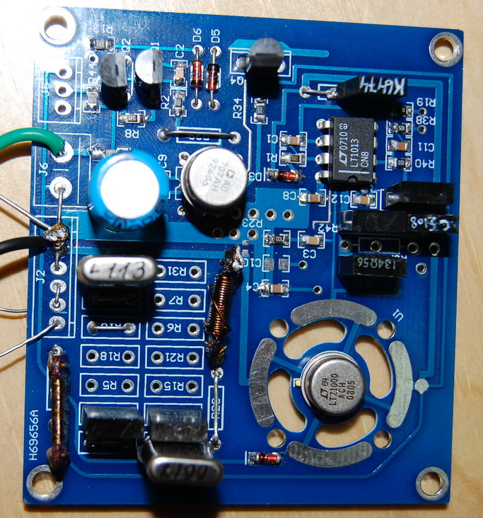

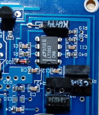

统计电阻版的电流不稳,波动比较大,而VHP版的电流比较稳,20mA波动很小,电压都已经调整到10V左右了,根据实际的考核情况再做进一步的调整。不过VHP版用是新的LTZ1000ACH,不知道是否和这个有关。
bgqjm
bgqjm
发表于 2009-9-15 22:27:50
上图中的LTZ1000ACH就是新的,编号是0805,AE板子中的R37是调整恒温温度的,调整R37的大小,应该可以调整电流,我的电阻比是12:1的,只能在12K电阻上并一个250-300k的电阻,将电阻比降低到11.5:1,这样LTZ的恒温温度可以降低到35度左右,加热电流应该能够减小。

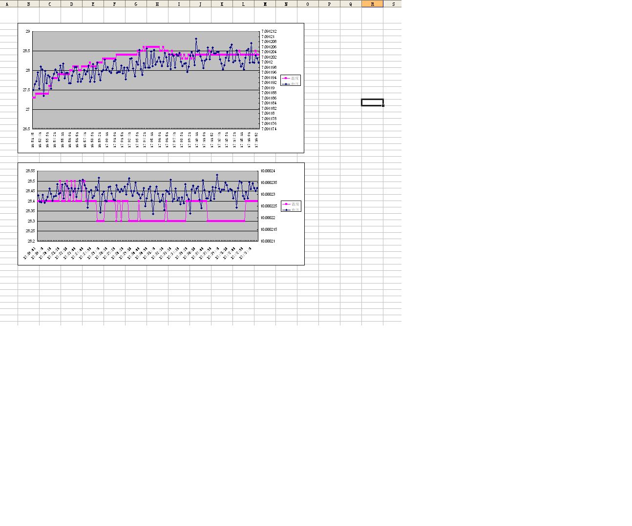

今天用2000表对统计电阻版的7V和10输出进行了测量,裸体没有装到盒子里面,半小时不到的时间里面,7V波动有1ppm,10v有1.6ppm,因为8508A一直无法实现自动采集,所以只能用2000来采集,
aeon
aeon
发表于 2009-9-30 08:37:30
装好壳子再测试,1ppm太大了。

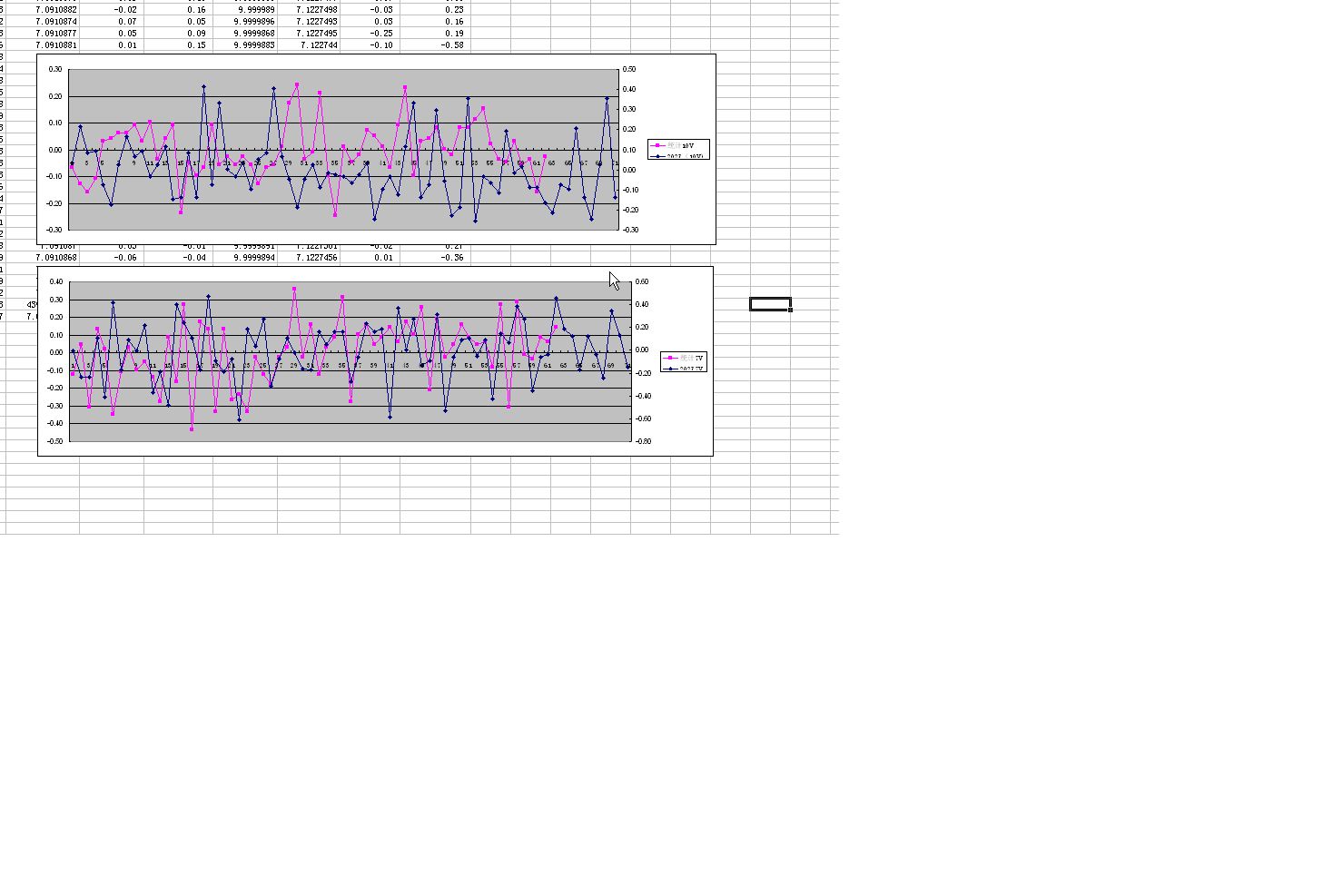

发表于 2009-9-30 11:41:21
今天用8508A对统计版和202Z版的7V和10V输出分别进行了人肉采集,感觉两者差不多,都是裸体,没有合适的盒子装,电源是Z00提供的变压器,AE的板,上个图,纵向是ppm,相对于平均值。
bgqjm
bgqjm
发表于 2009-9-30 11:44:16
群里自己做的采集卡,因为8508A的命令比较特别,无法采集。
