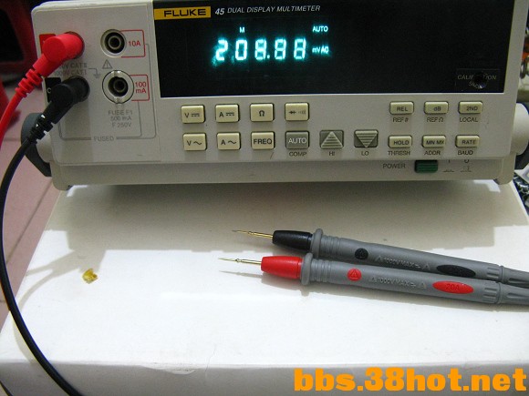

收了台45表。。到手后。。交直流档。。那个数字不停的跳。里面叭叭的响。。测量电压时。小数点后面数字也乱跳。什么原因啊。。还有就是这表怎么测量时。里面好象有个磁铁不停的响。。比如量电阻时。要叭。叭。叭的响好几下。才显读数。。这就是福禄克45啊。测量速度还没我那61E快。。 照片 045.jpg

看来是第一次玩台表,都正常,要是表笔短接电压还乱跳就不正常

设成手动档试试。

手动档正常。。问题是这是自动表啊。打到DC档跳得烦。还不停的啪。啪的响。。这个不能接受。肯定要退掉。。。。这是福禄克维修人员的解释:----自动DC档数字乱跳。继电器异常动作。应该跟里面电容失效有关..这个该校准一下了。有个临界调整的可变电阻,找个参考精密电阻去调一下吧。排除干绕因素。正常的跳动应该在0.0几mv之间。时间在15秒之内要稳定。超过这值。。就属异常。。。

我的45直流是归零的,开始几十MV,慢慢变小,然后归零。
