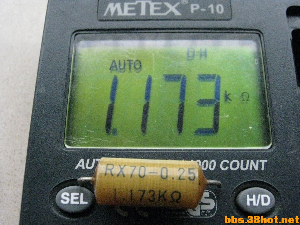

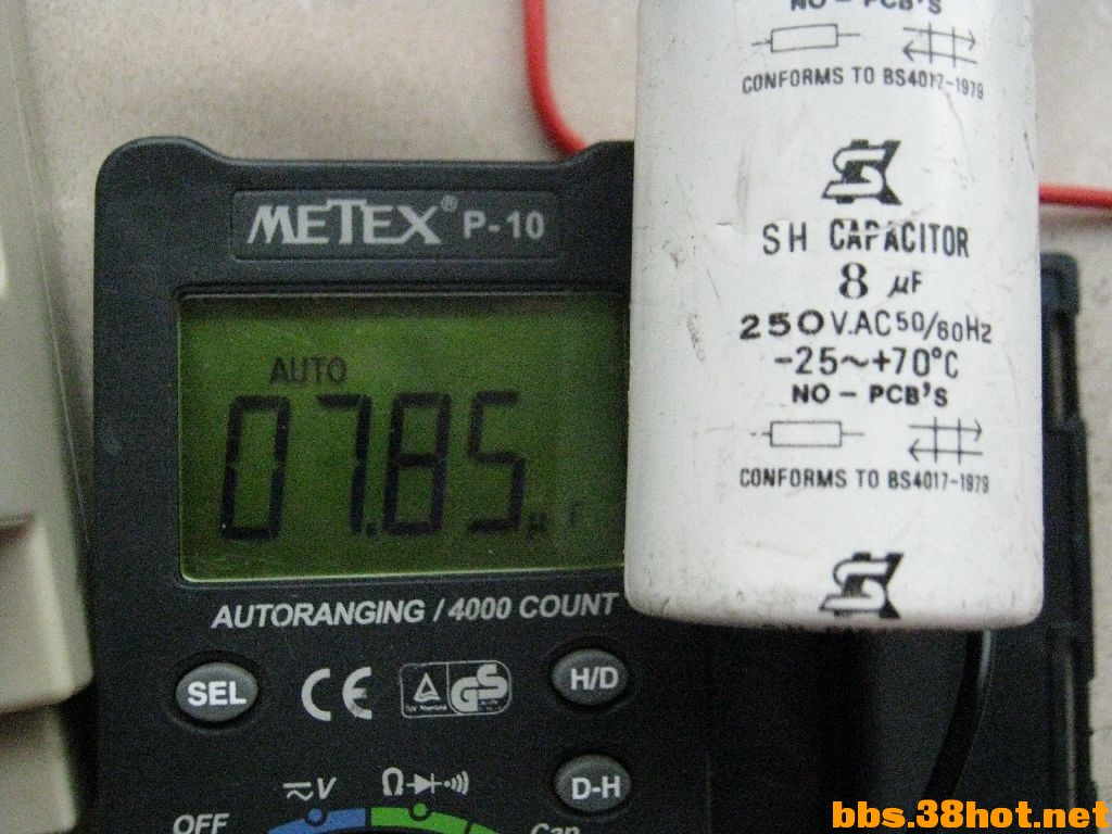

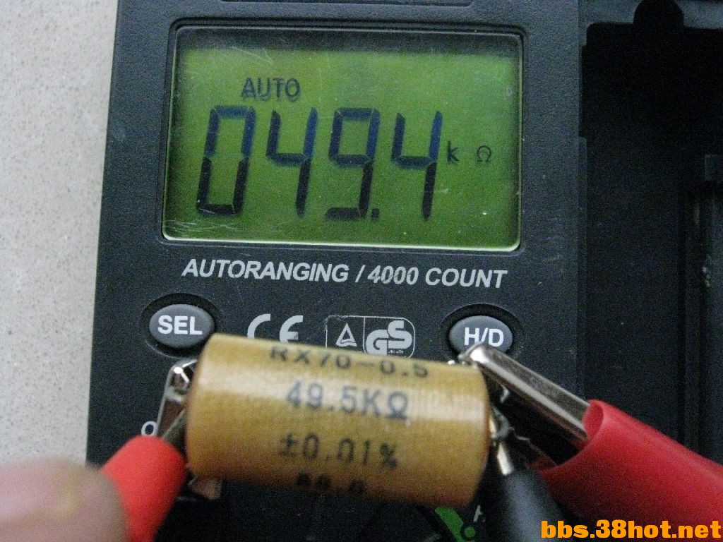

没事干测测韩国产秋月P-10精度,如果发错,请版主移到指定位置,测试如下:

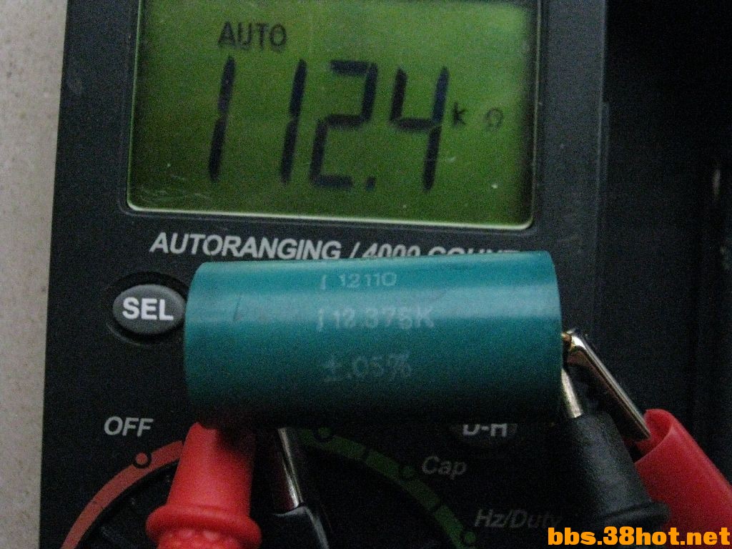

1.电阻测试如下:
测试8欧姆
测试8欧姆
测试610欧姆
测试610欧姆
测试1.173K
测试1.173K
测试49.5K
测试49.5K
测试99.5K
测试99.5K
测试10K000
测试10K000
测试112.375K
测试112.375K

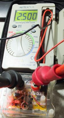

2.测试电压如下:

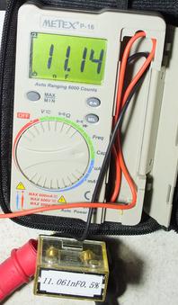

3.测试电容如下:
总结:测试的精度还行,够我用的了

大哥  你这个 电压源 和 电容 是什么东西啊?
 楼主| 发表于 2014-5-24 13:36:27 | 显示全部楼层
电压源https://bbs.38hot.net/forum.php?mod=viewthread&tid=75375&extra=看这里,电容就是电解电容

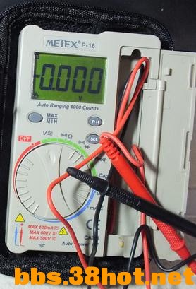

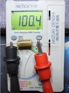

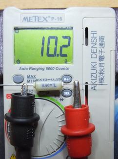

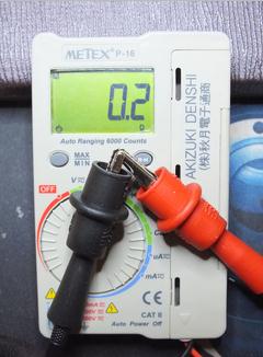

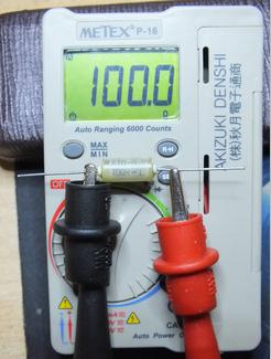

2345截图20140524165336.jpg 2345截图20140524164045.jpg 2345截图20140524164113.jpg 2345截图20140524164139.jpg 2345截图20140524164158.jpg 2345截图20140524164217.jpg 2345截图20140524164234.jpg 2345截图20140524164253.jpg 2345截图20140524164920.jpg 2345截图20140524164939.jpg 2345截图20140524164957.jpg 2345截图20140524165018.jpg 2345截图20140524165256.jpg 2345截图20140524165313.jpg
发表于 2014-5-24 17:38:26 38hot手机频道 | 显示全部楼层
秋月16唯一也是最大的缺点就是转盘太难用了10都比它好,另外就是反应慢,其他全胜其他表
发表于 2014-5-24 19:48:14 | 显示全部楼层
我把他叔叔整出来,这里有三块他叔叔。
发表于 2014-5-24 20:35:38 | 显示全部楼层
梁建新 发表于 2014-5-24 19:48
我把他叔叔整出来,这里有三块他叔叔。
快拿出来展示一下呀,看看着两姐妹怕不怕它叔
