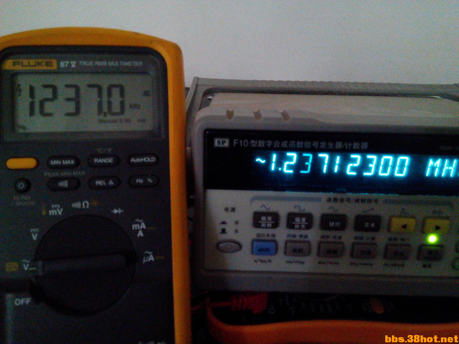

87V频率测试以及有效值宽带测试
发表于 2014-5-24 11:39:12 | 显示全部楼层 |阅读模式

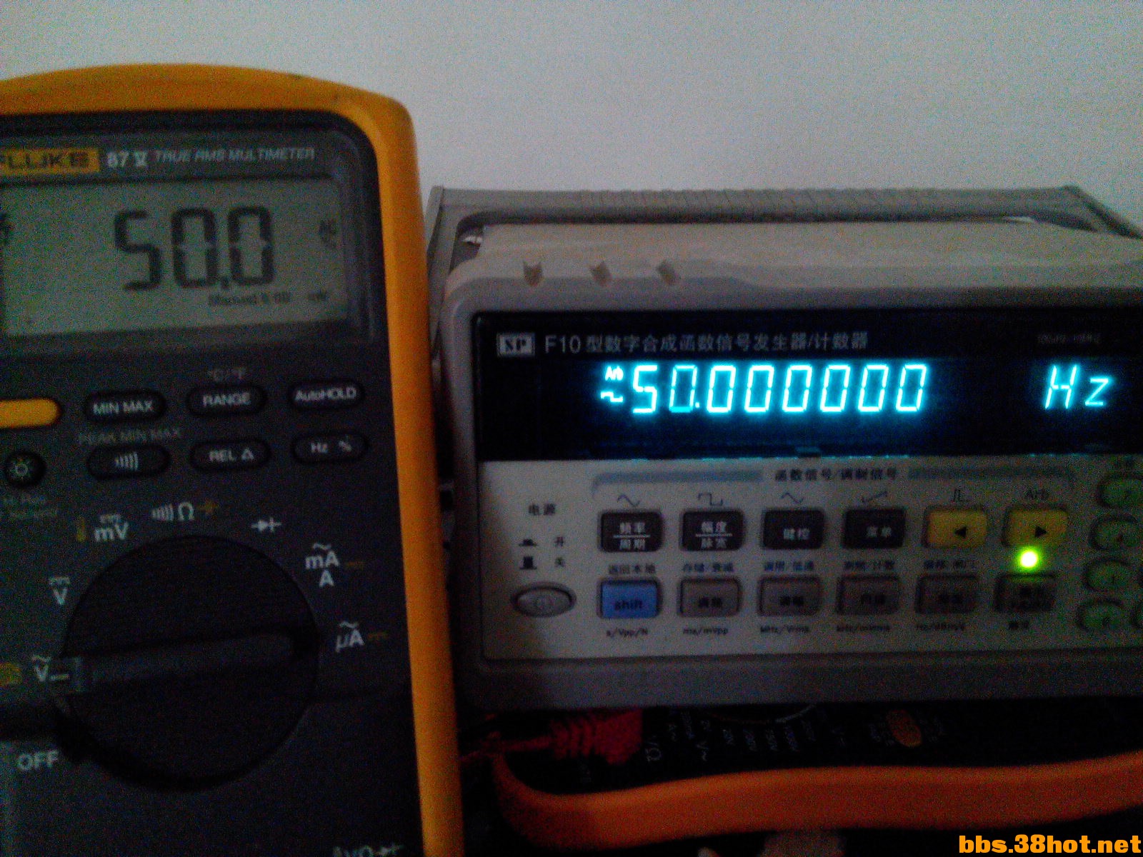

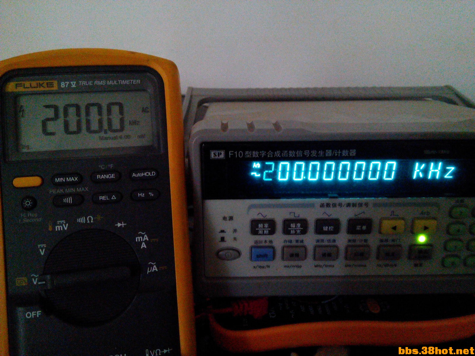

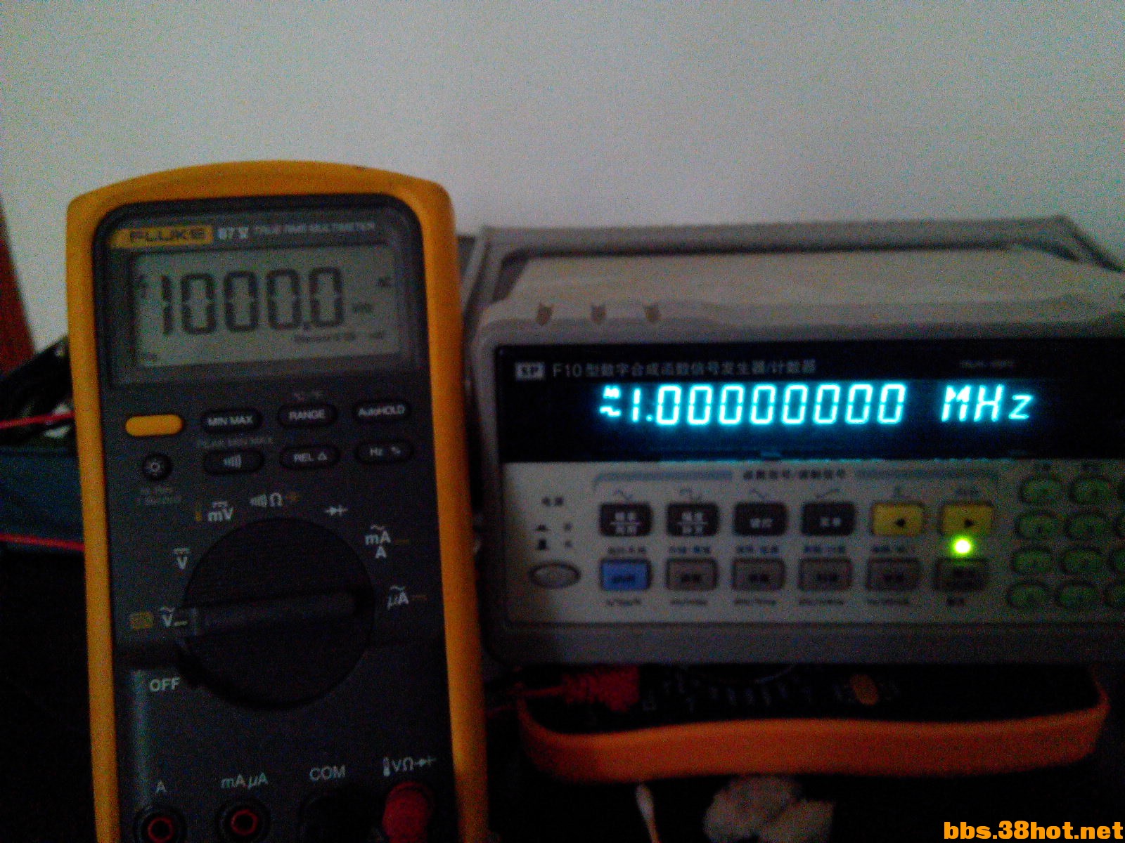

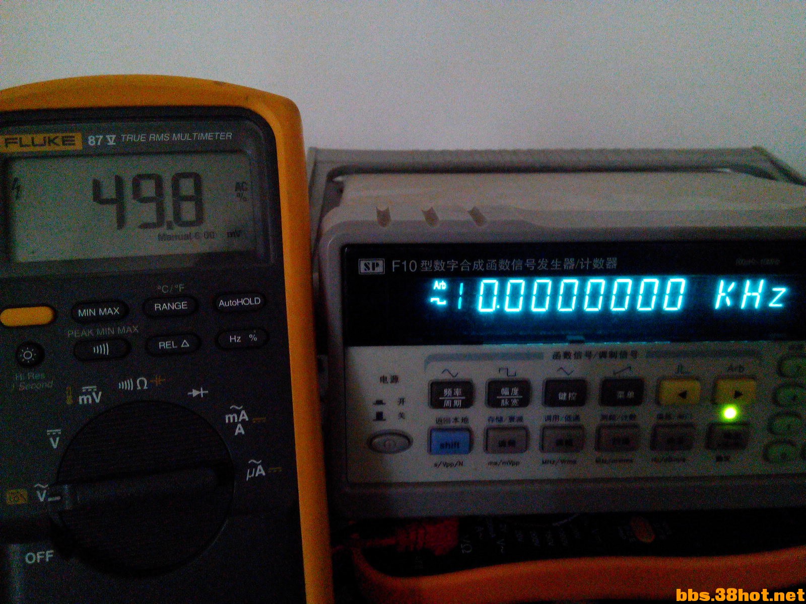

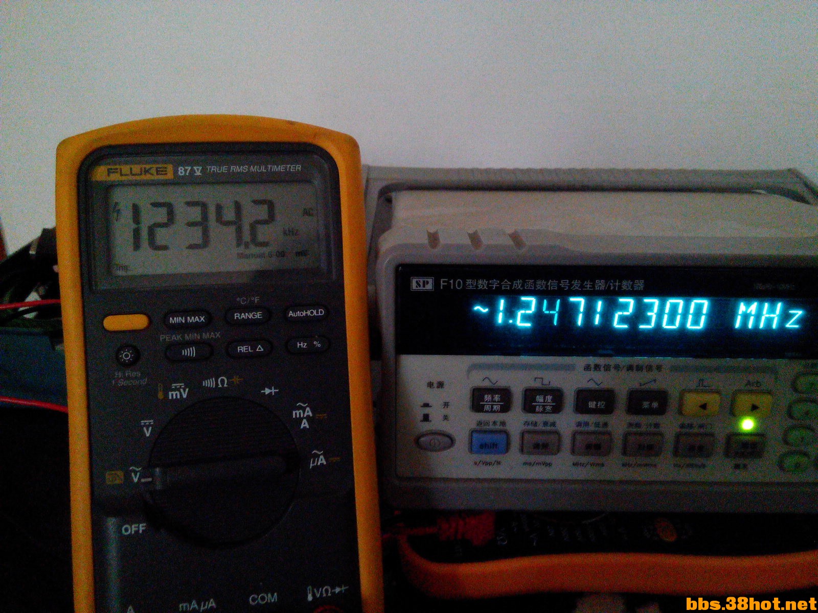

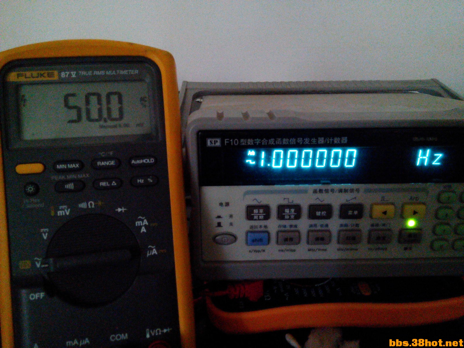

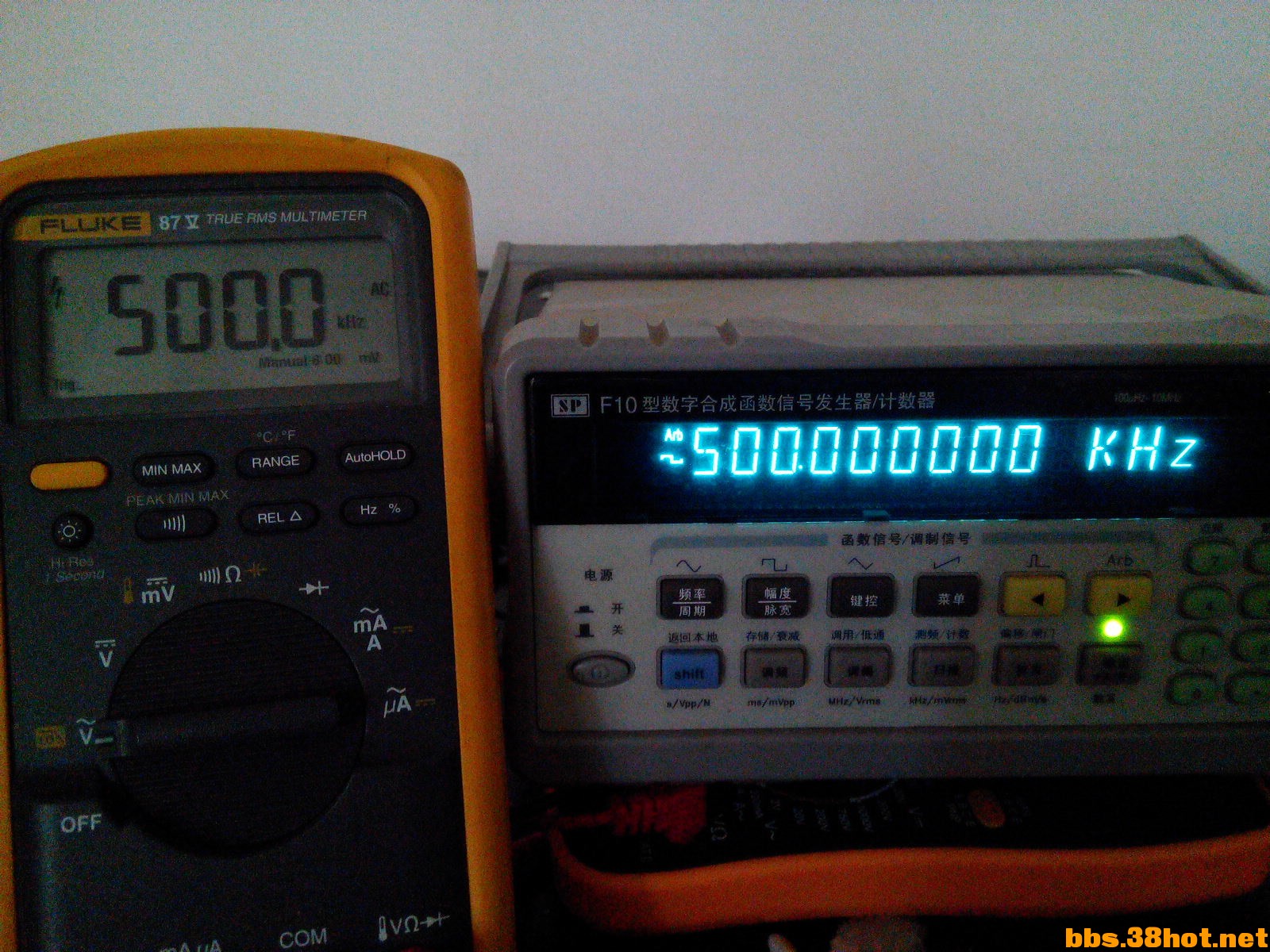

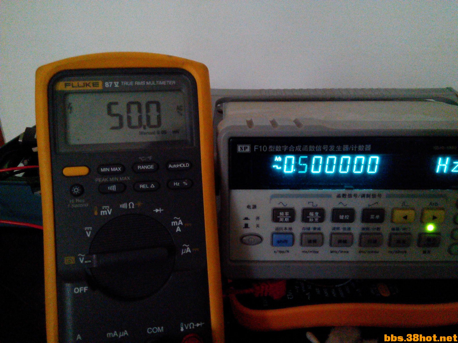

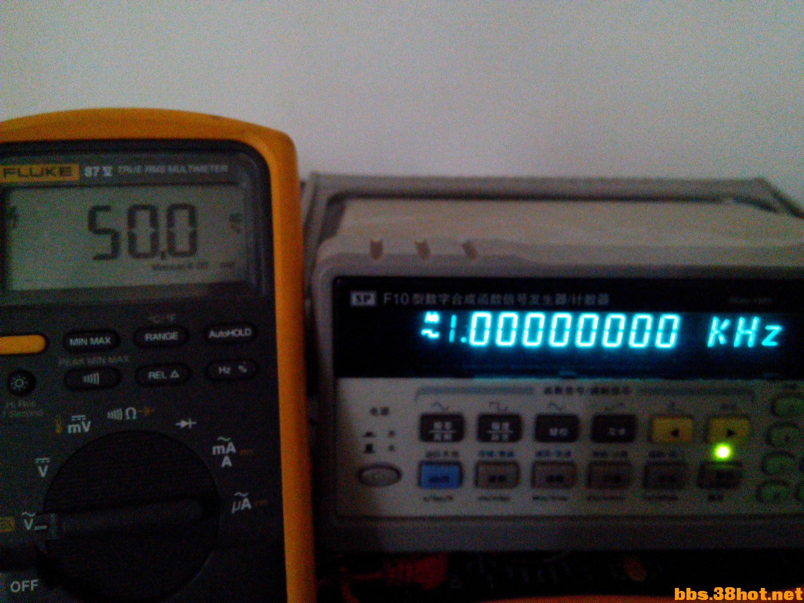

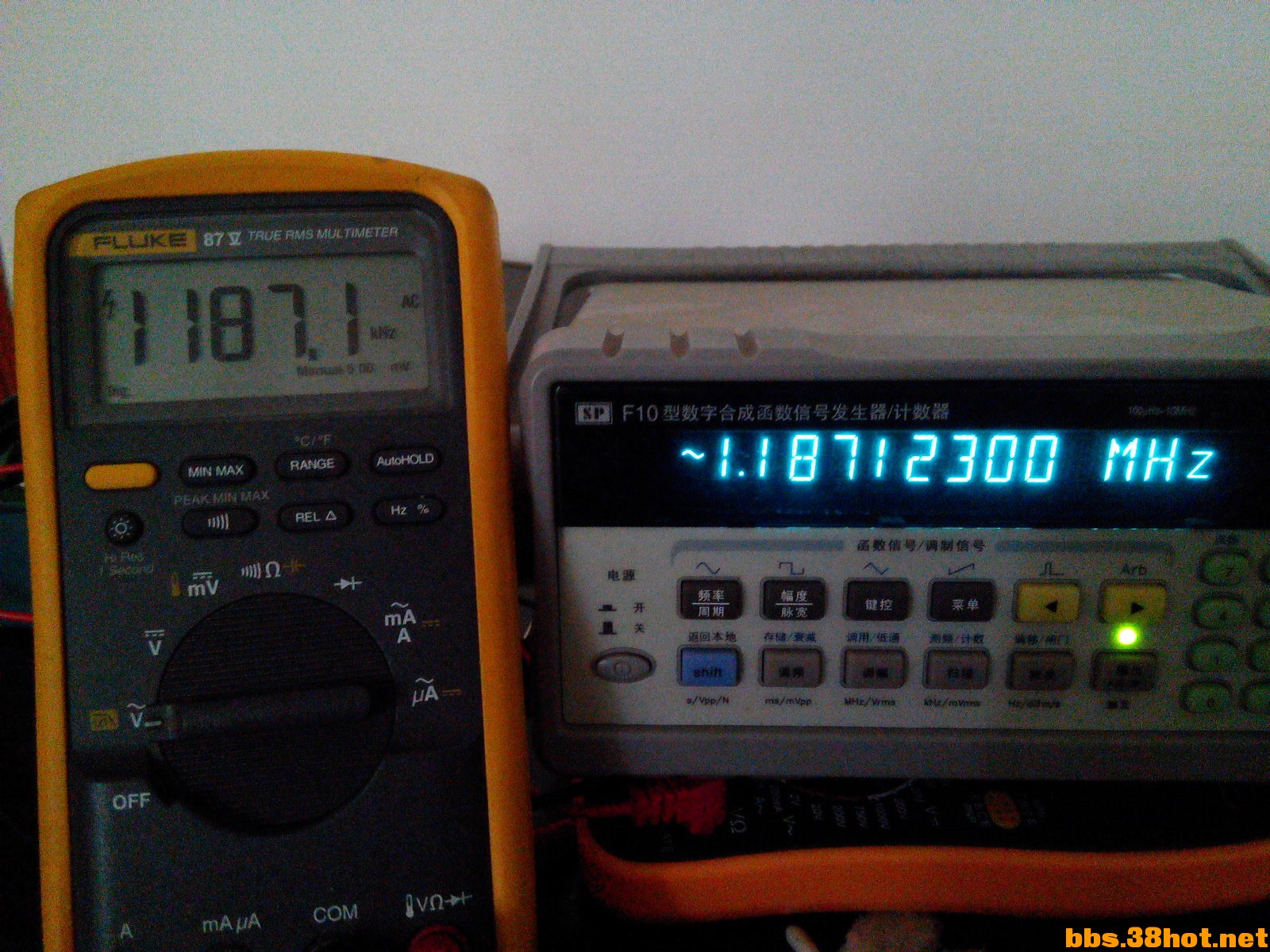

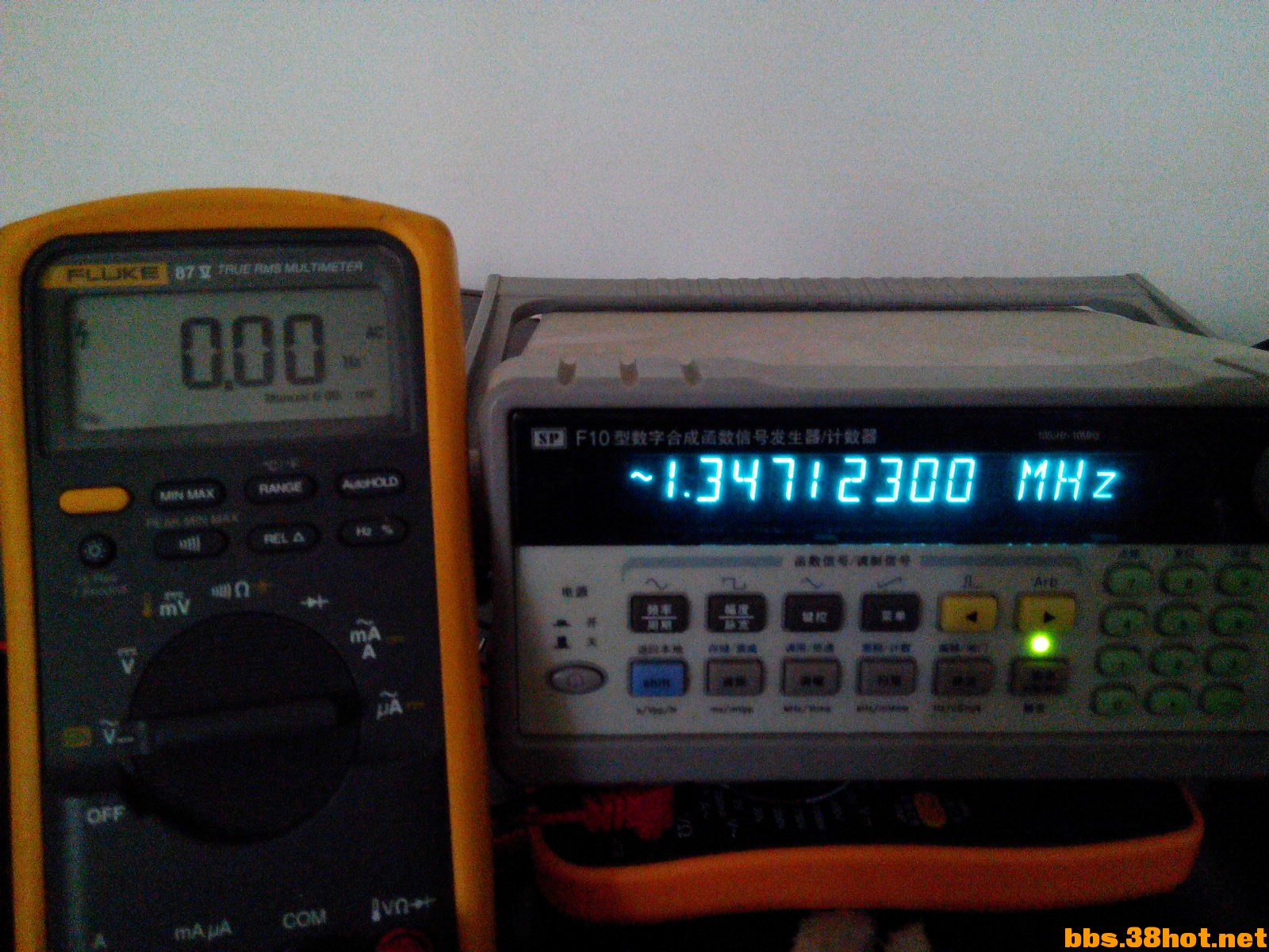

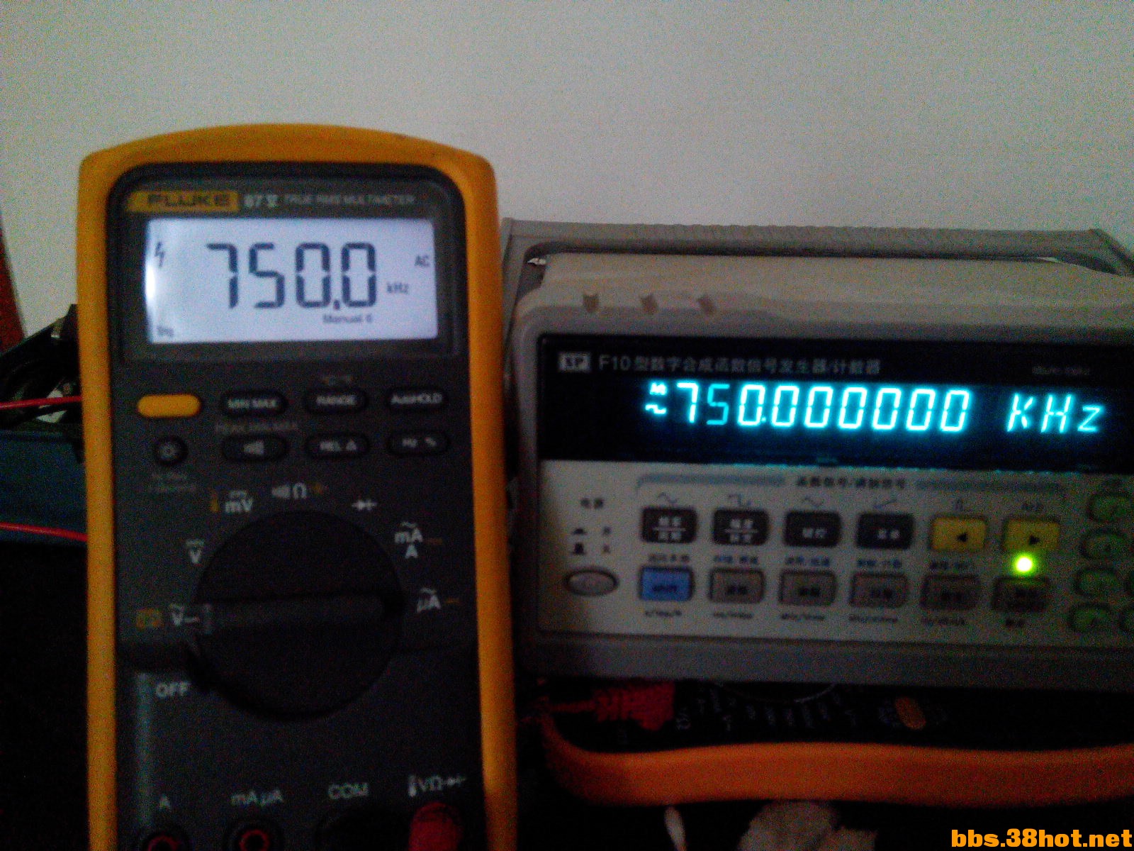

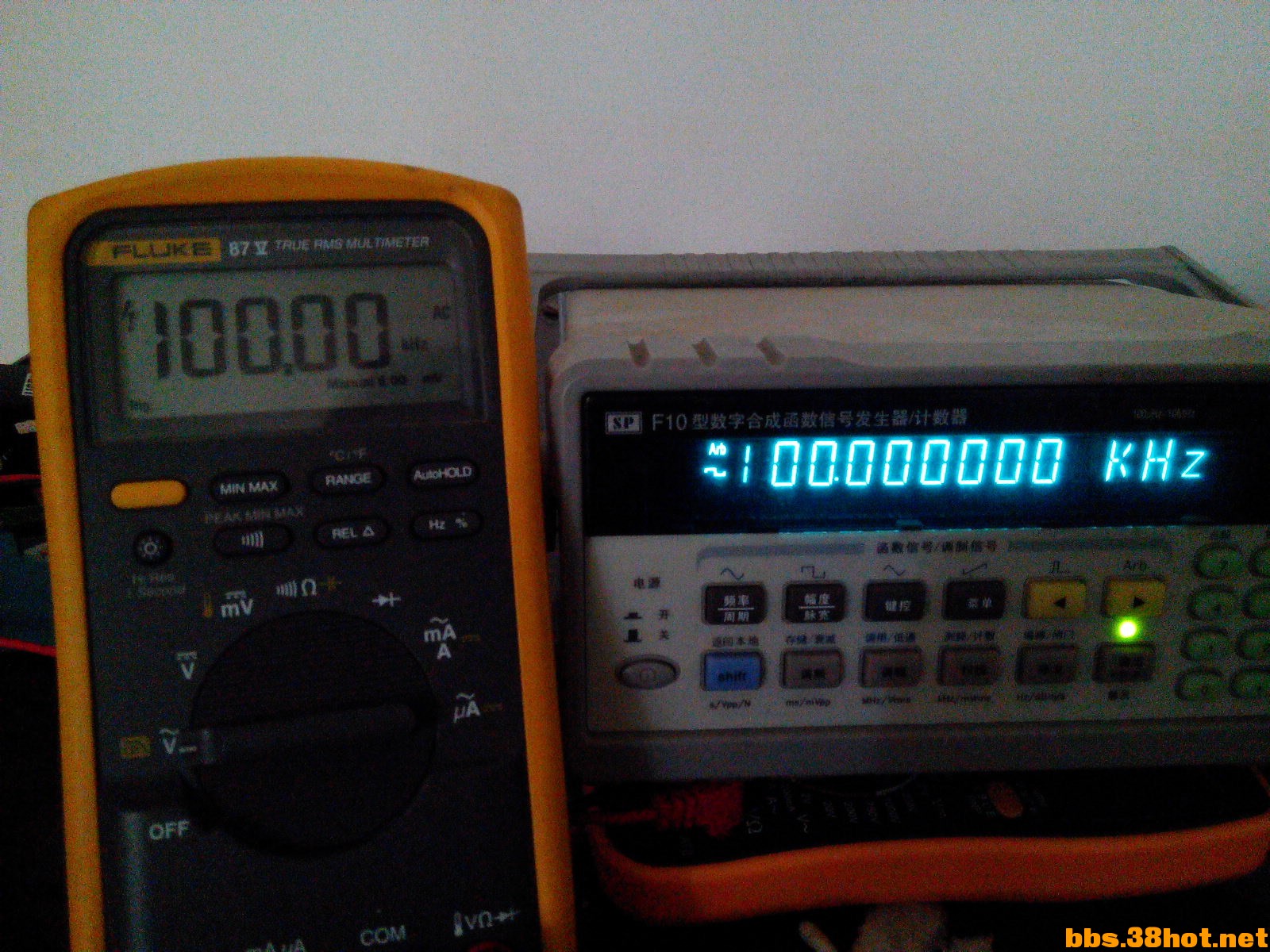

TTL电平
87V测量值信号源频率
750.0KHz750KHz
1000.0KHz1MHz
500.0KHz500Hz
1187.1KHz1.8712300MHz
1237.0KHz1.23712300MHz
1234.2Khz1.2412300MHz
0.00Hz1.34712300MHz

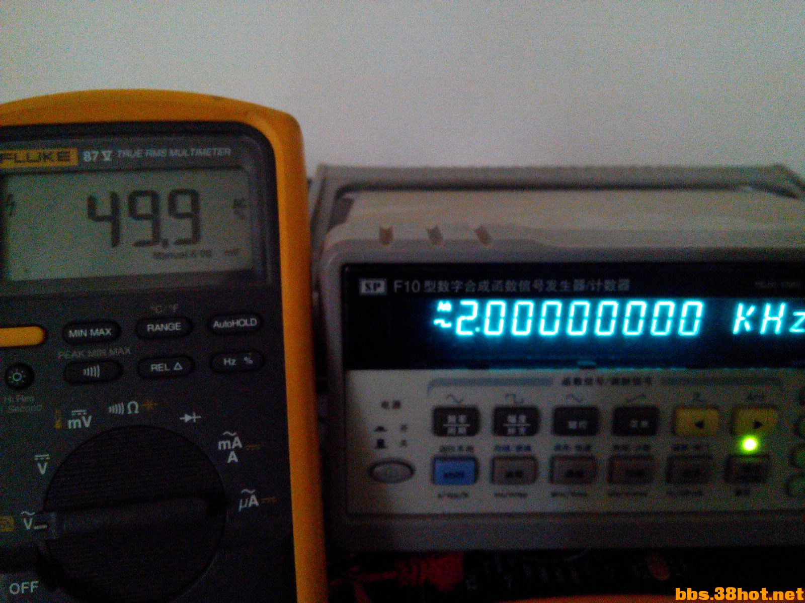

 楼主| 发表于 2014-5-24 11:46:26 | 显示全部楼层

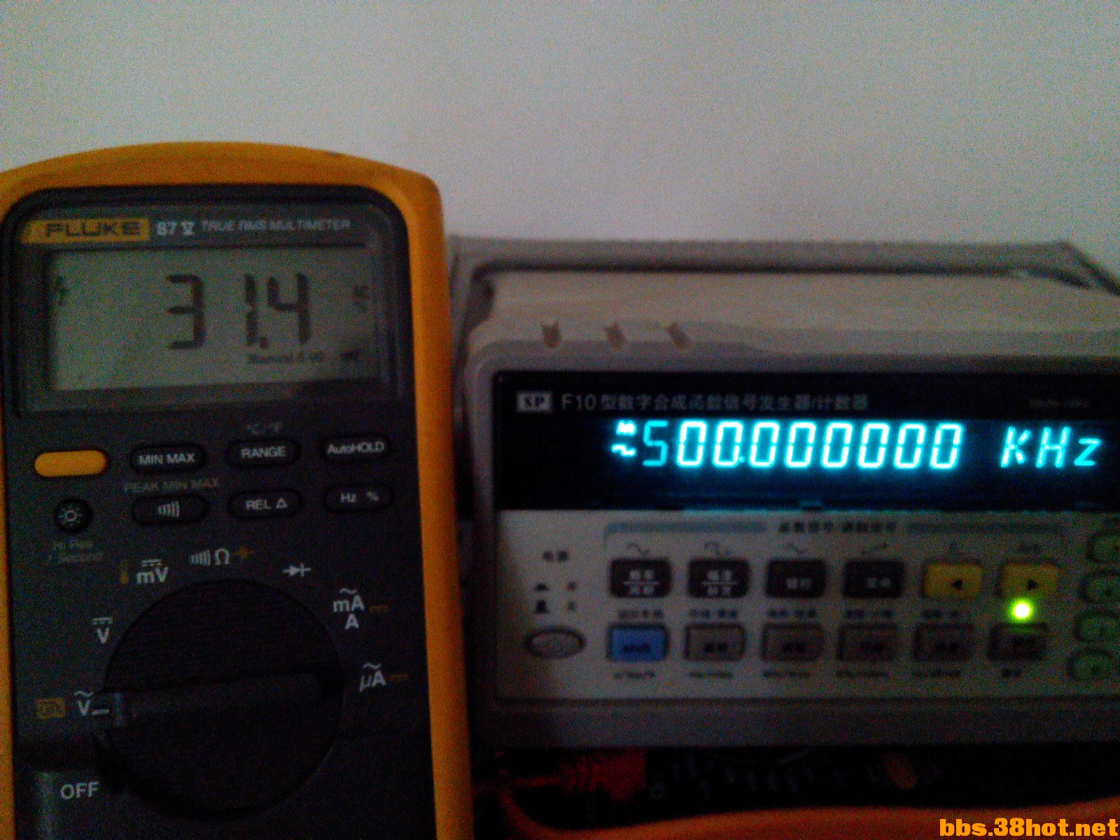

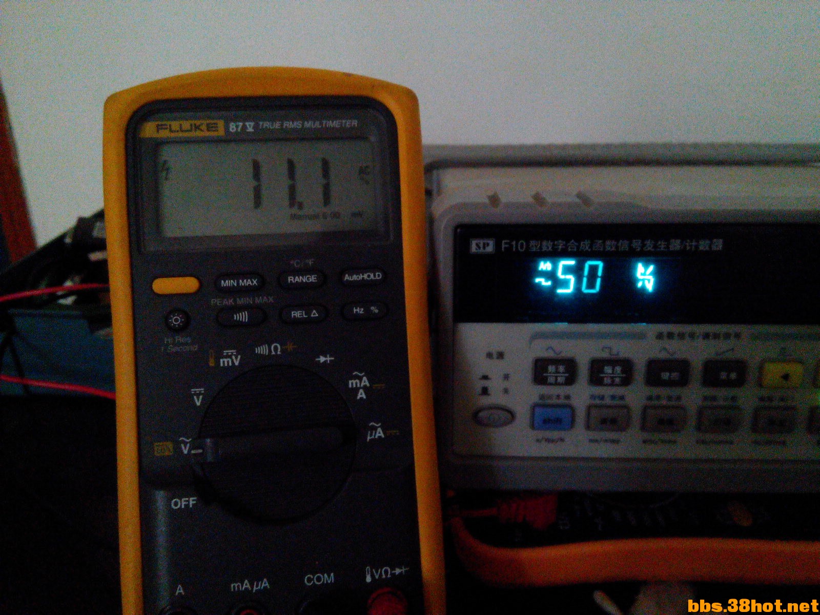

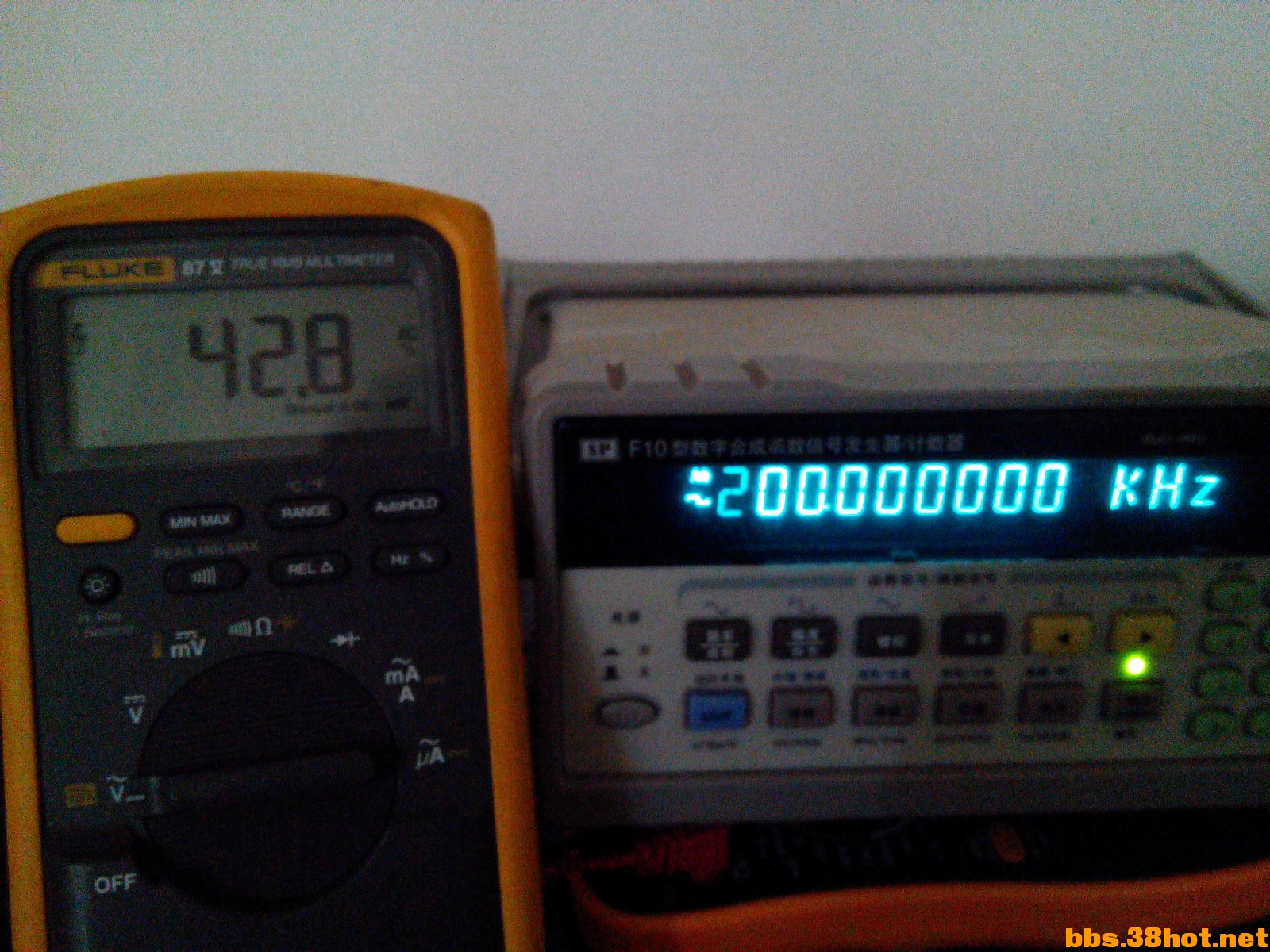

信号源占空比50%

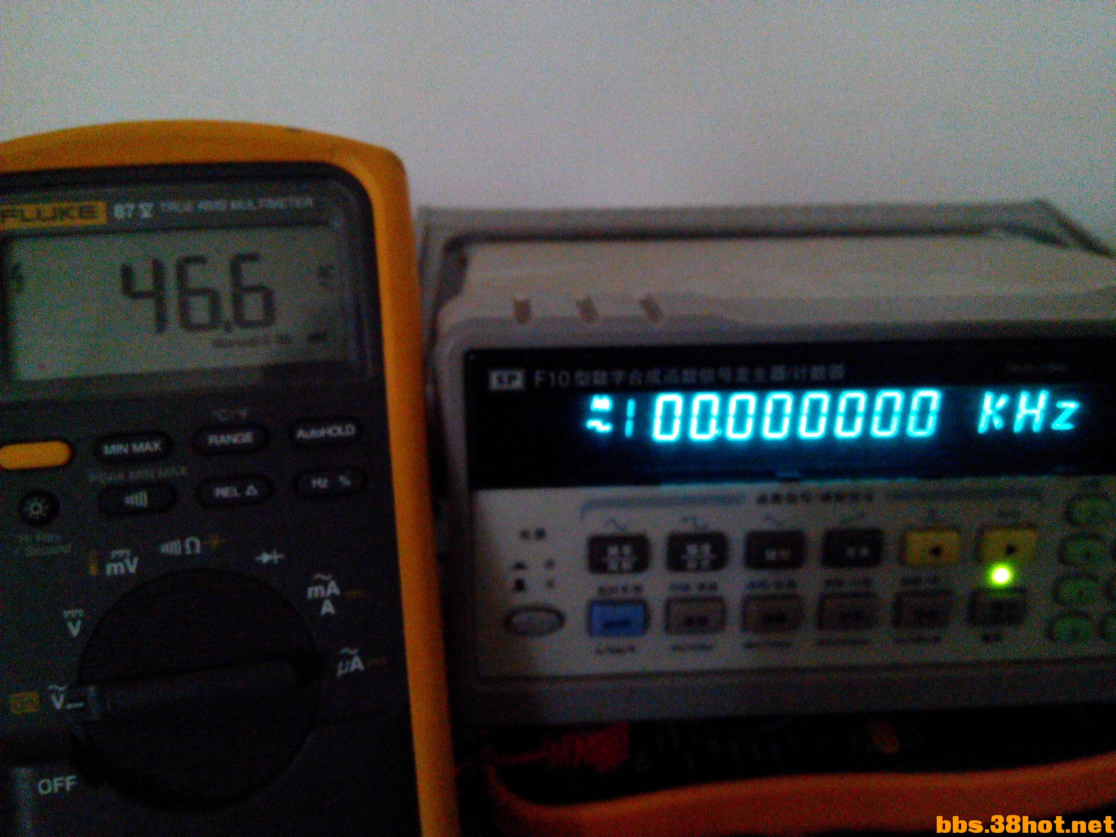

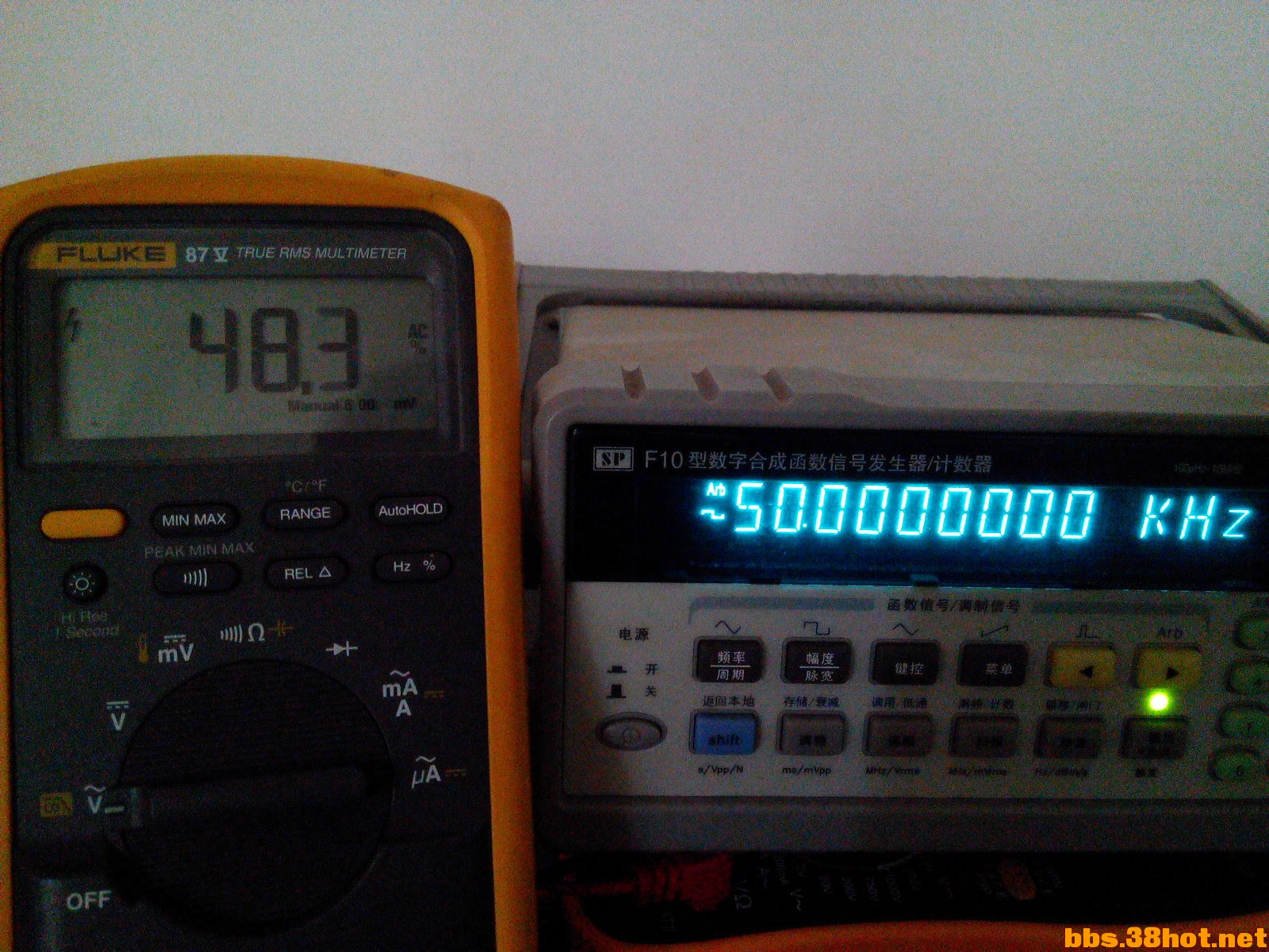

87V占空比测量值信号源频率
11.1%1MHz
31.4%500KHz
42.8%200KHz
46.6%100KHz
48.3%50KHz
49.8%10KHz

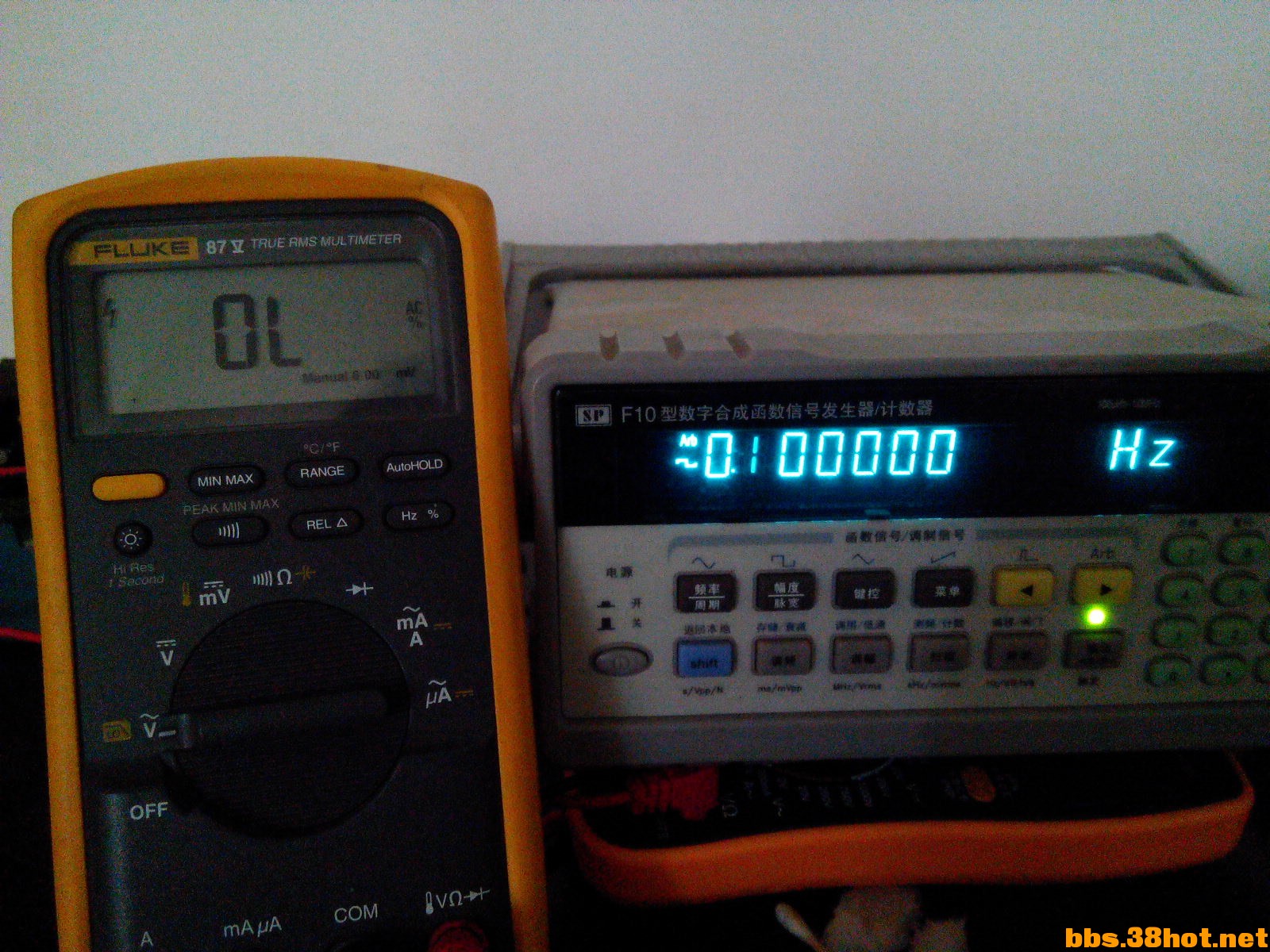

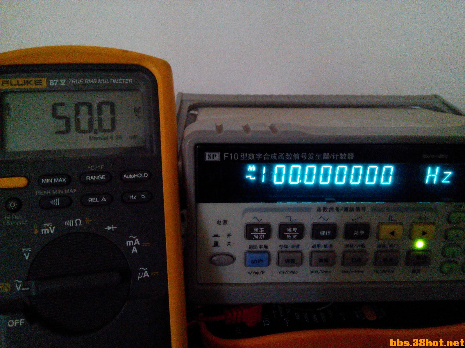

49.9%2KHz
50.0%1KHz
50.0%100Hz
50.0%50Hz
50.0%1Hz
50.0%0.5Hz
0L0.1Hz

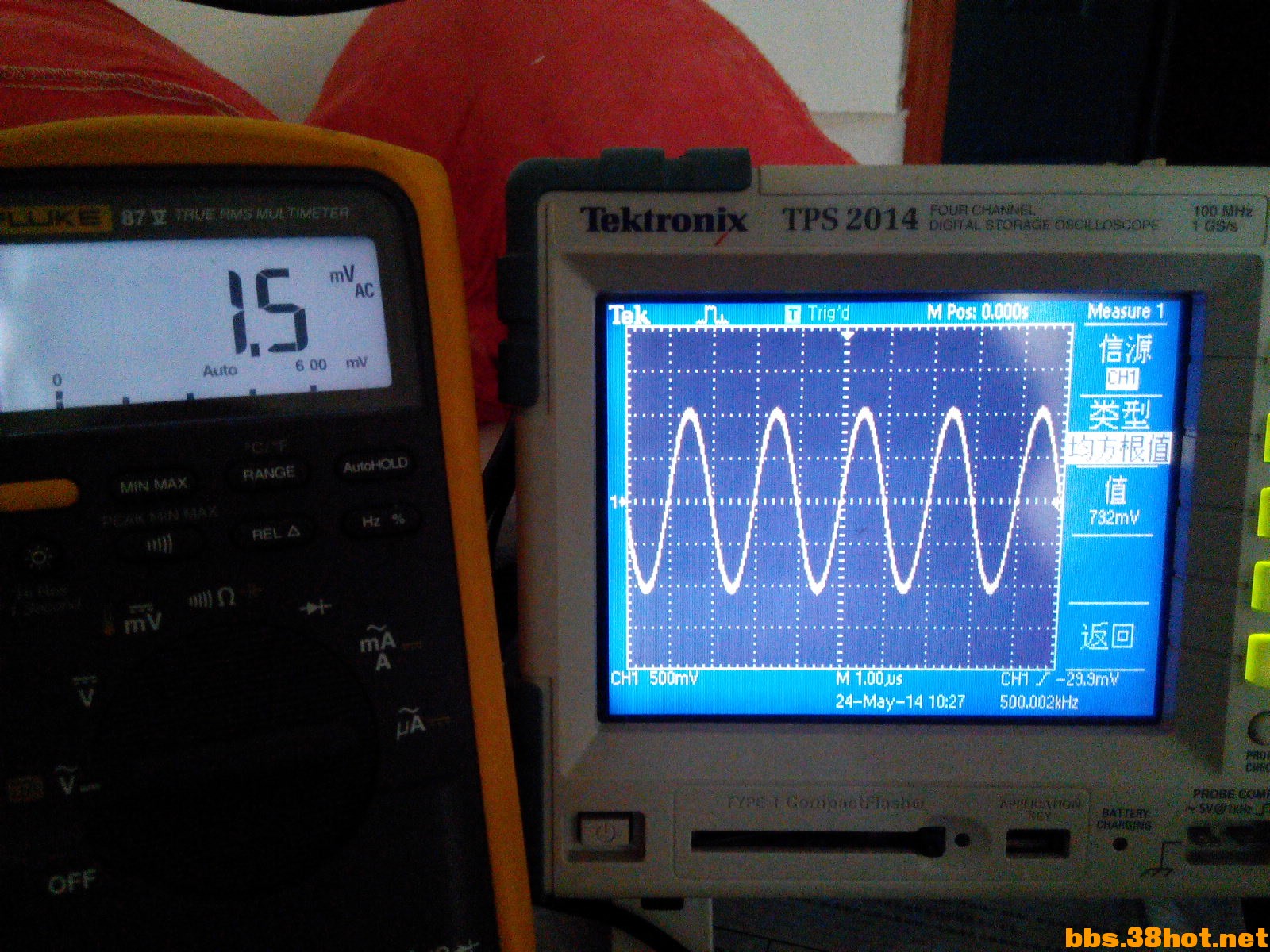

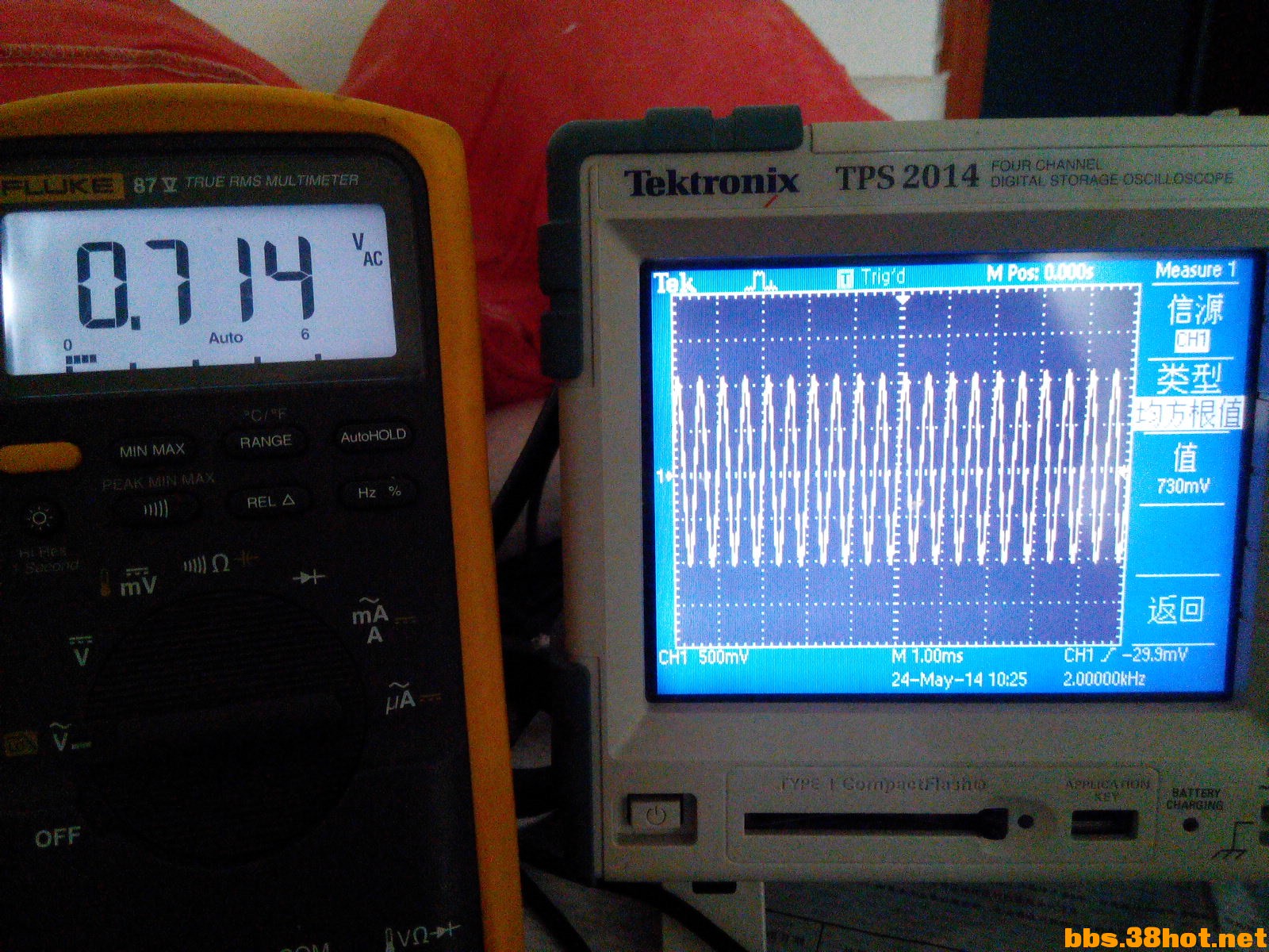

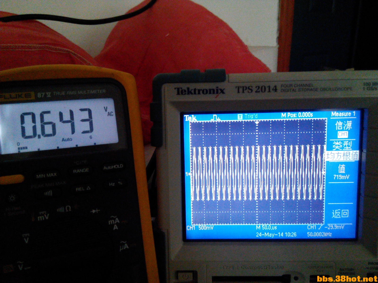

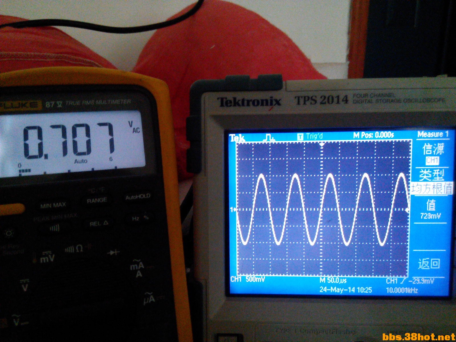

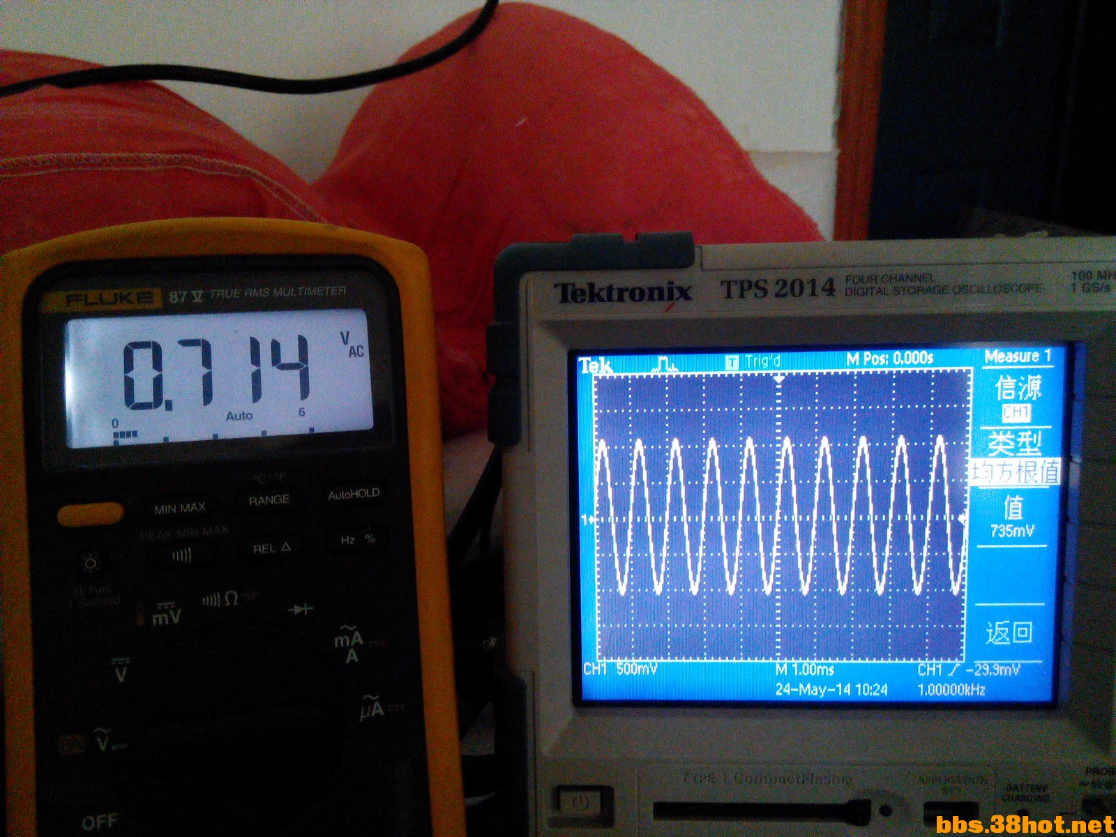

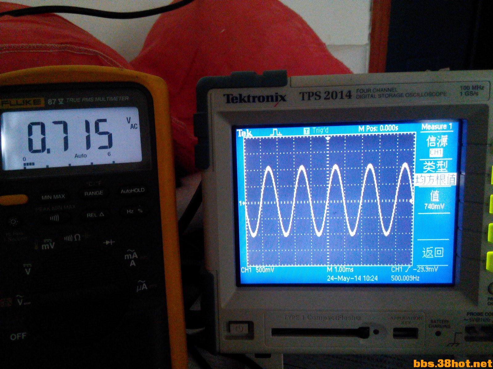

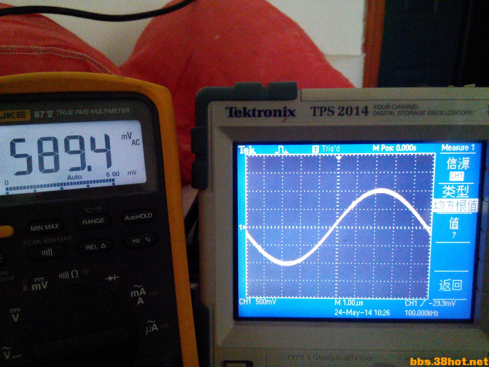

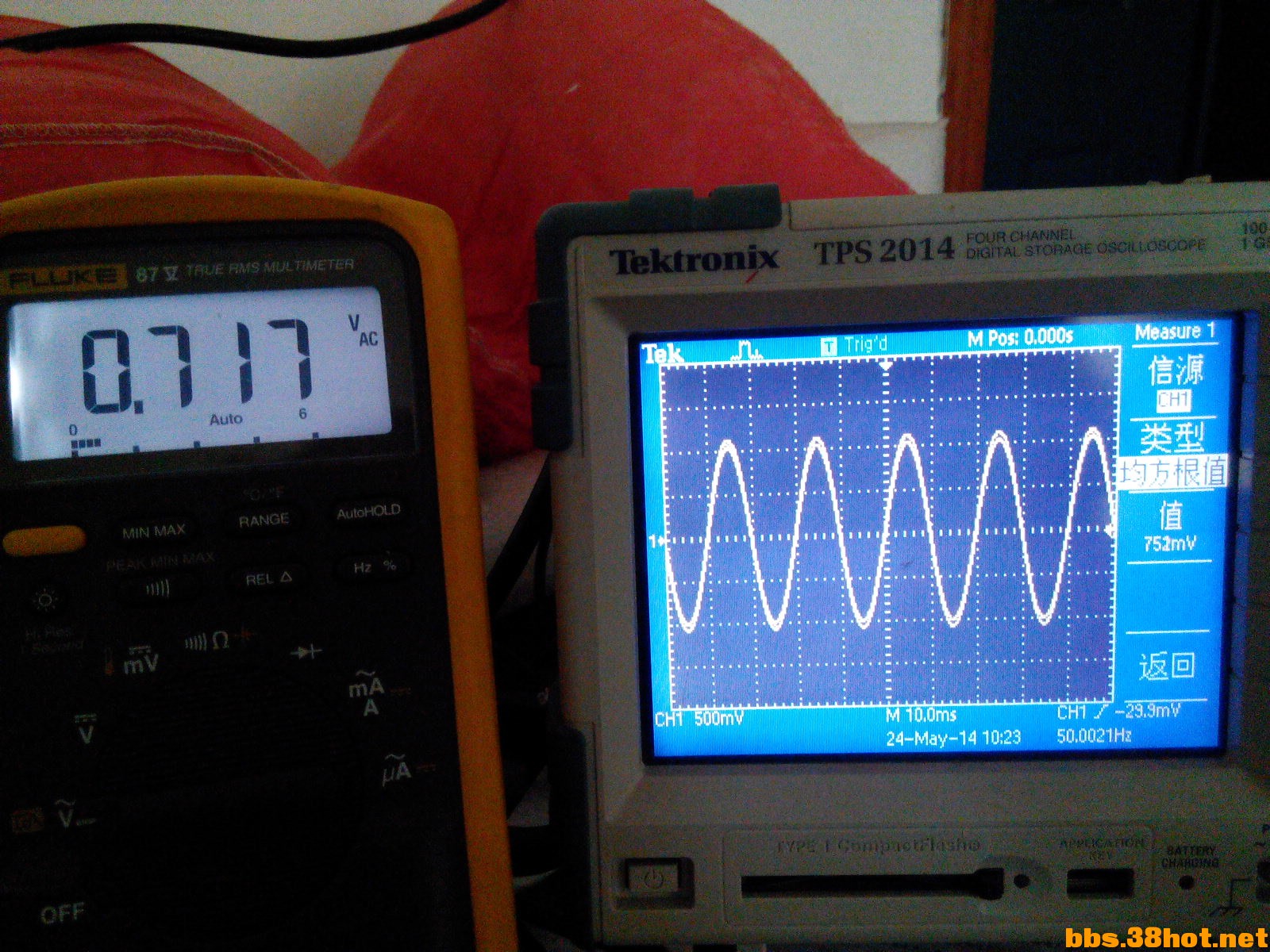

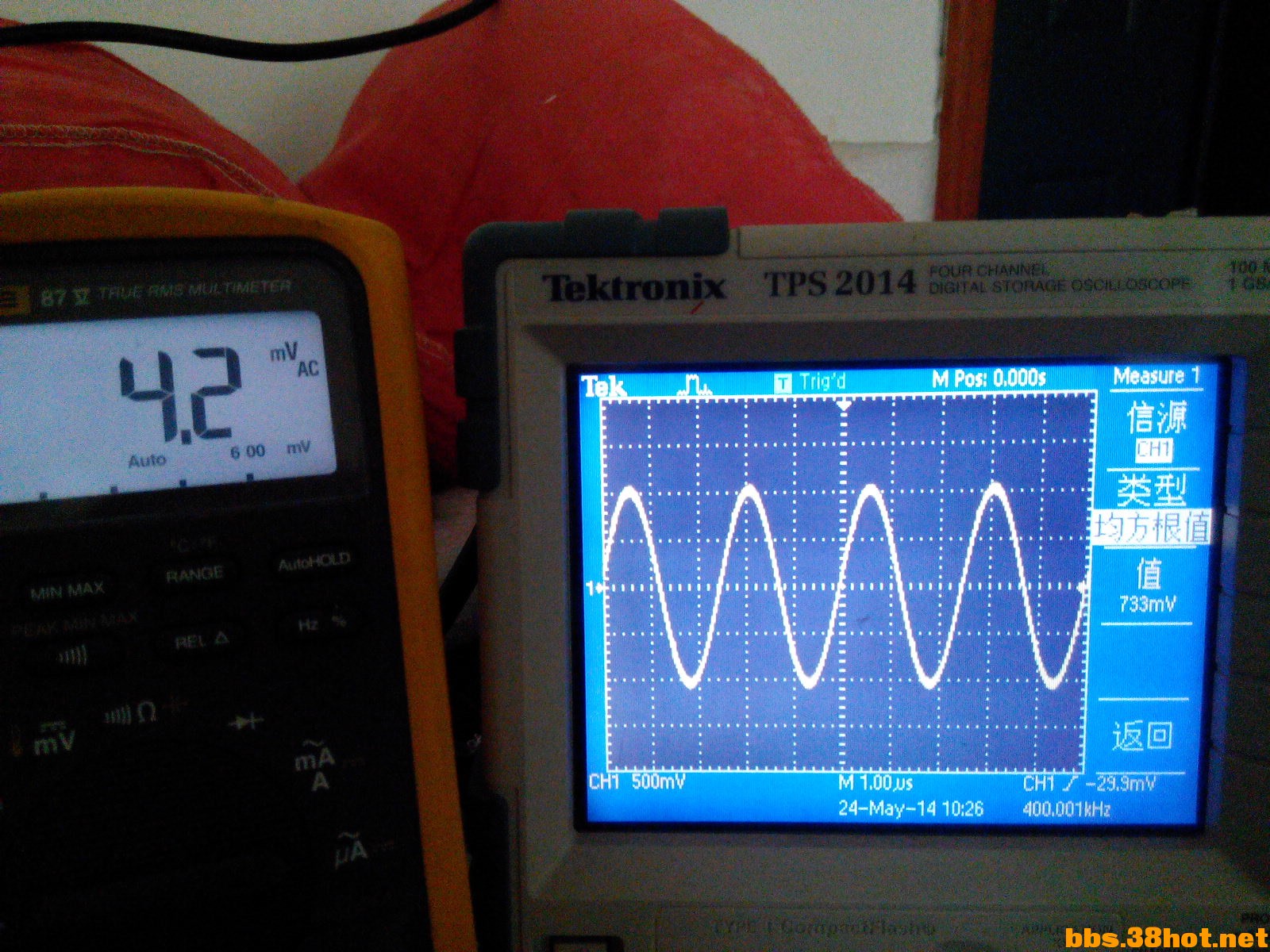

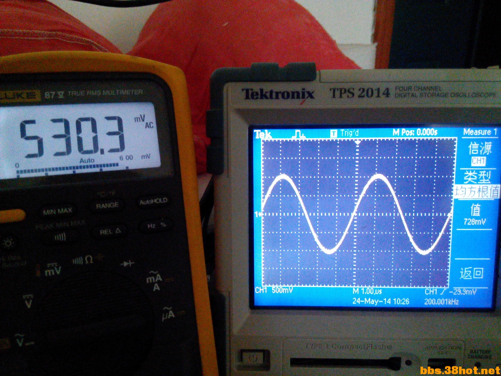

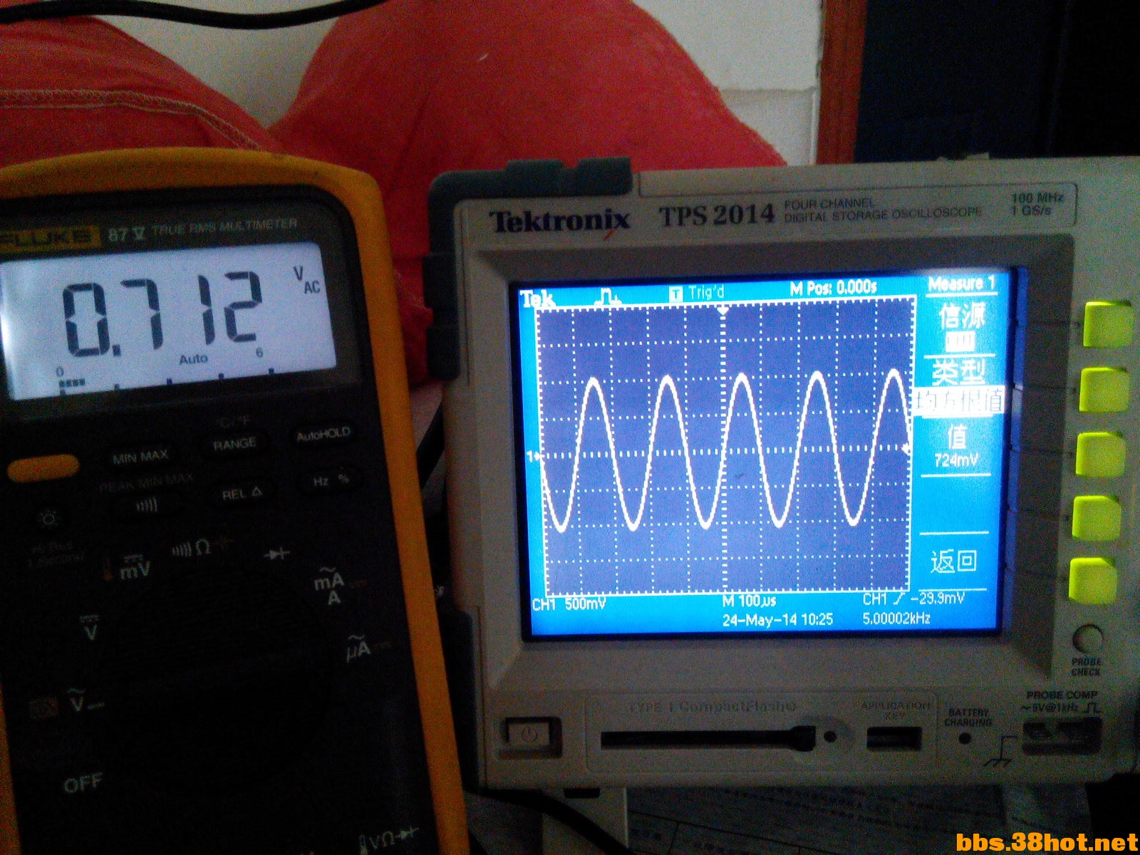

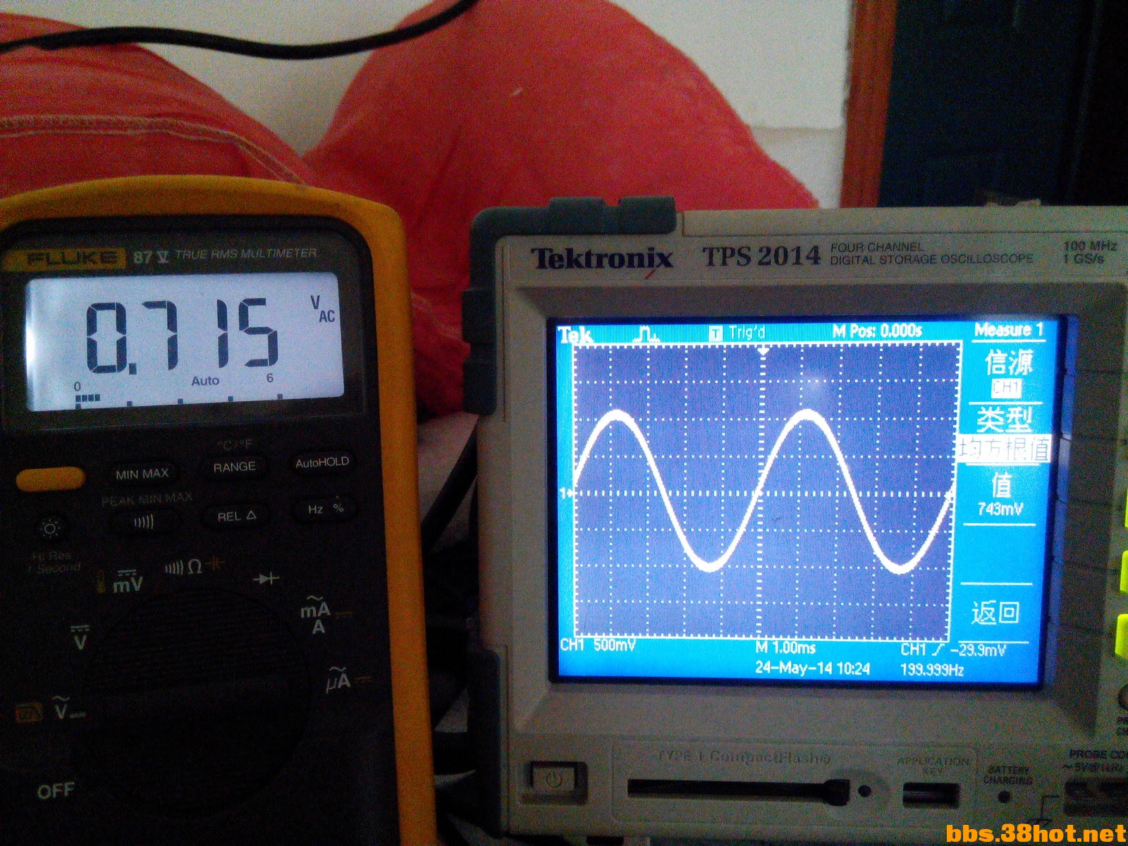

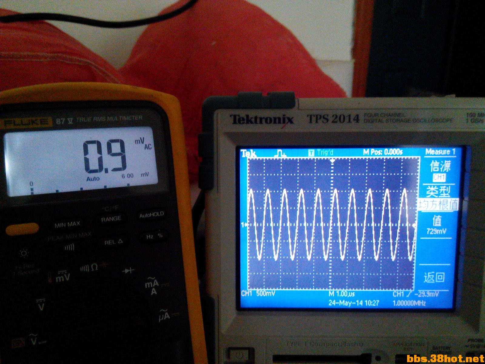

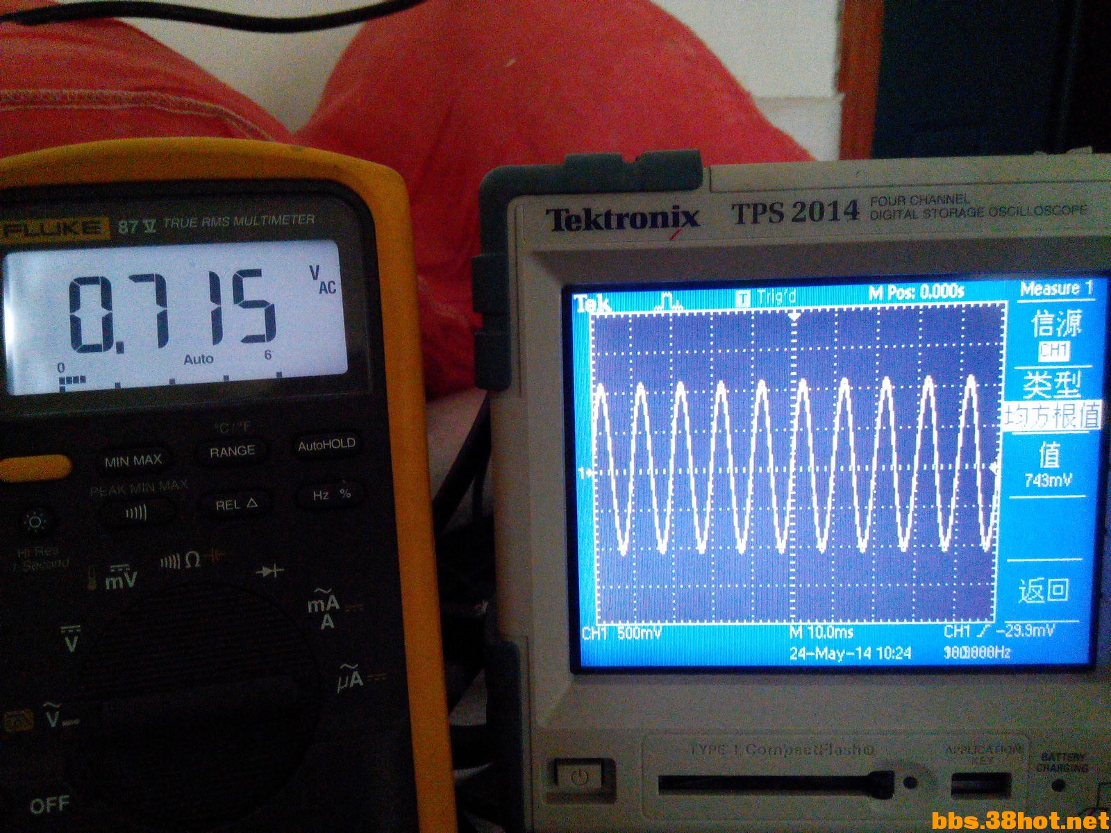

正弦波有效值
87V测量值(V)示波器测量值(mV)频率(Hz)
0.71775250
0.715743100
0.715743200
0.715740500
0.7147351K
0.7147302K
0.7127245K
0.70772310K
0.64371950K
589.4m726100K
530.3m726200K
4.2m733400K
1.5m732500K
0.9m7291M

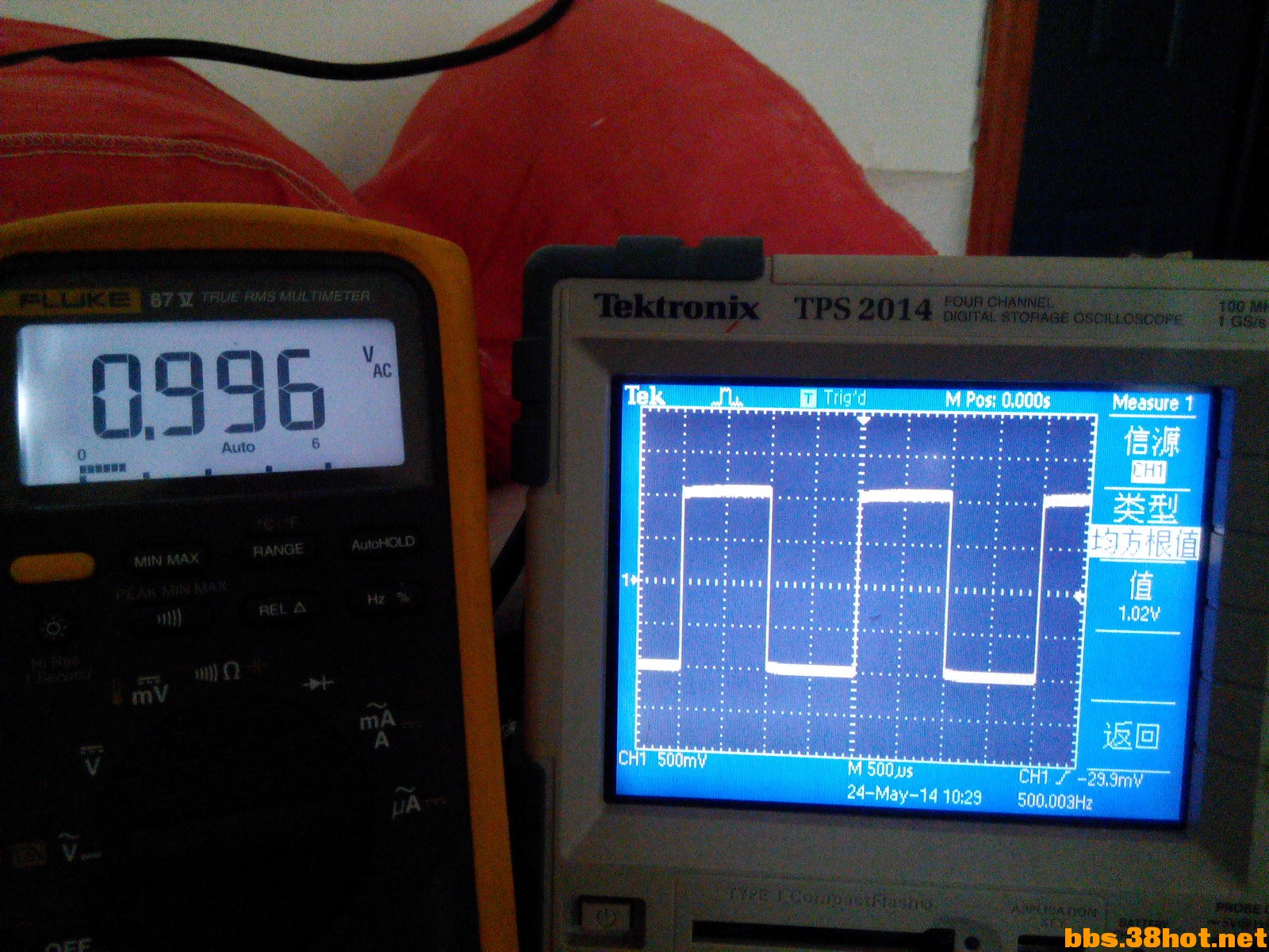

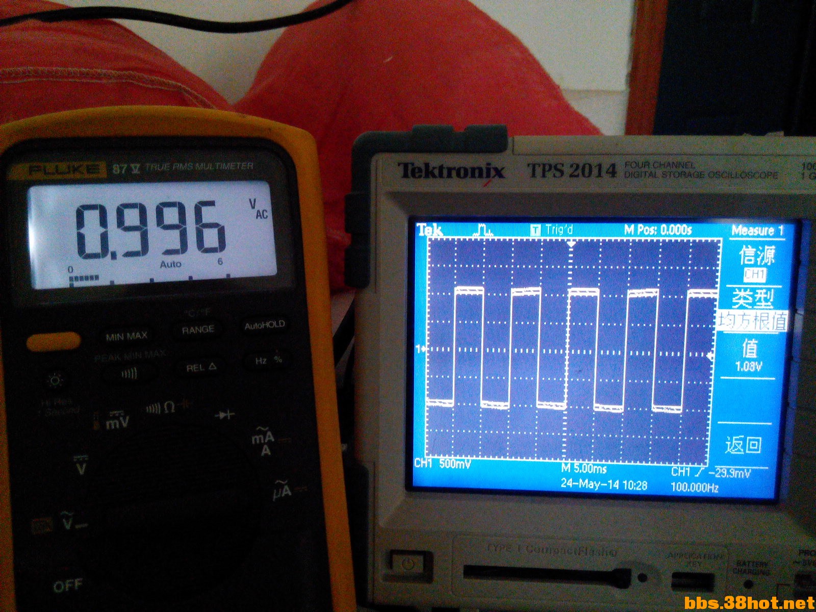

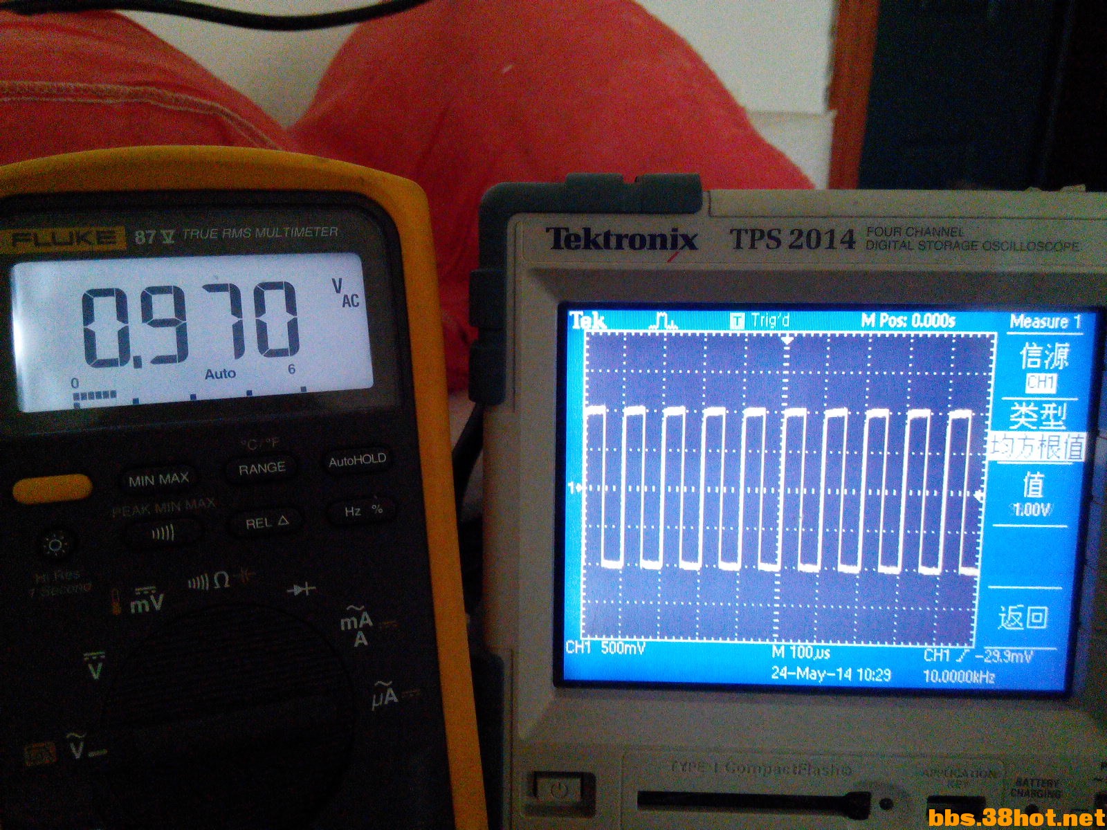

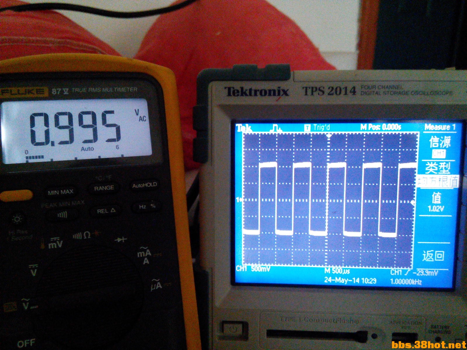

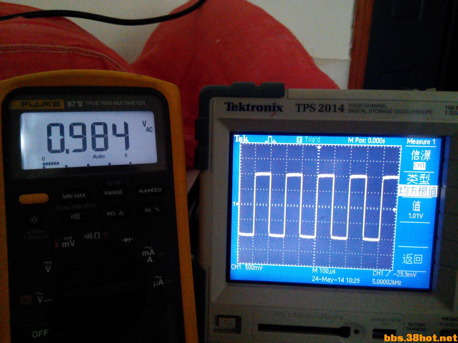

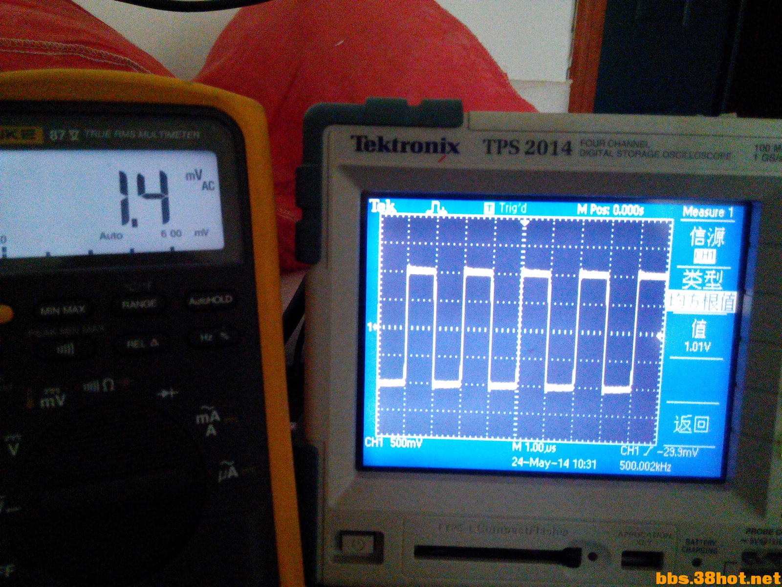

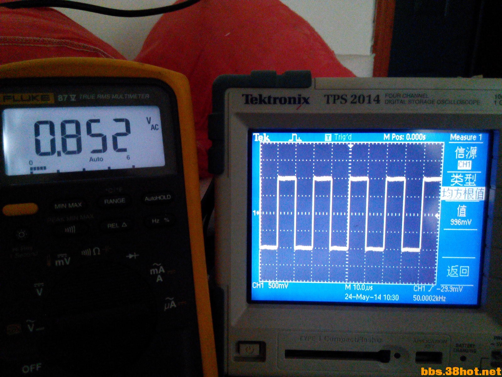

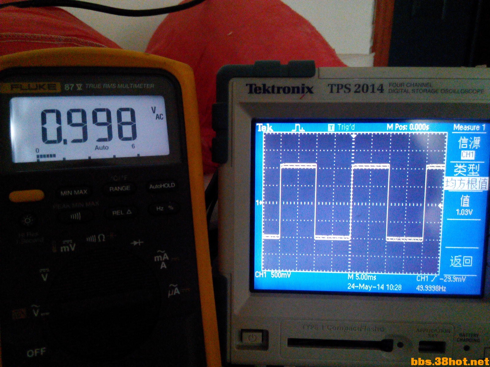

方波有效值
87V测量值(V)示波器测量值(V)频率(Hz)
0.9881.0350
0.9961.03100
0.9961.02500
0.9951.021k
0.9841.015k
0.971.0010K
0.852996m50K
0.671997m100K
1.4m101500K
 楼主| 发表于 2014-5-24 11:56:37 | 显示全部楼层
测试拍的图片

 楼主| 发表于 2014-8-2 20:26:48 | 显示全部楼层
hww22 发表于 2014-8-2 15:53
UT61E和cL2000都来个这样测试吧,很想知道后2者带宽精度???!!!
没信号源了,手机有个普源的示波器,自带校准信号示波器和289测试结果相差较大
