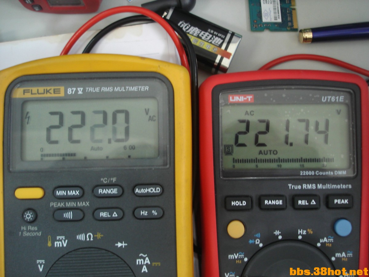

 楼主| 发表于 2014-5-24 10:10:40 | 显示全部楼层

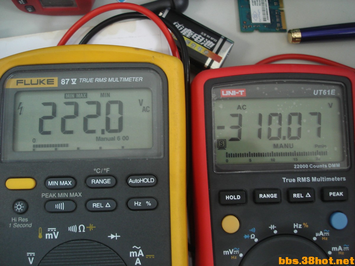

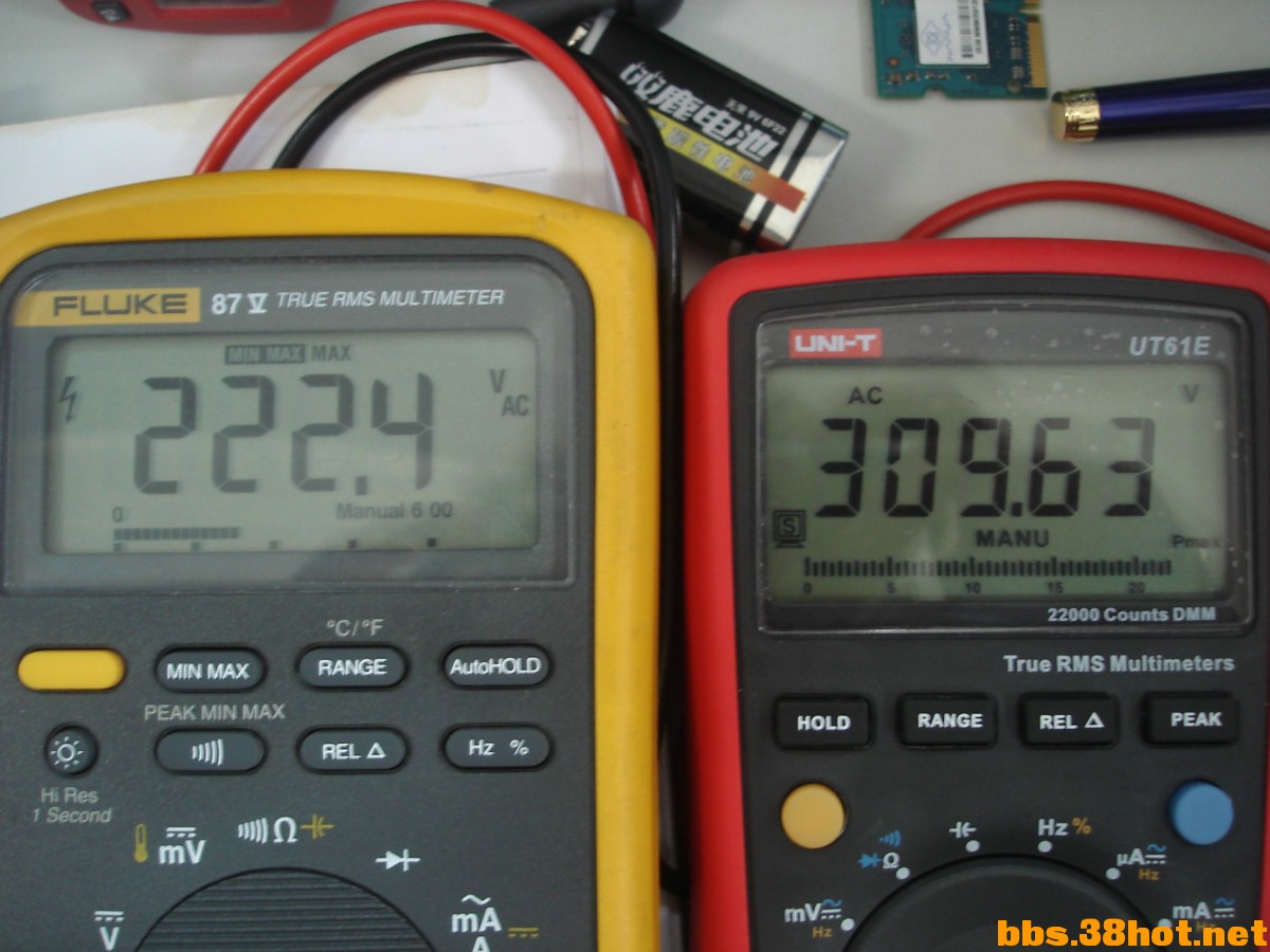

占空比测试又没问题。用信号源测试了一下,频率能测到1.2MHz,不过这时候测试不了占空比。低频下占空比测试有点误差。交流电才50Hz,远远没达到87v的极限,难道表有问题?
 楼主| 发表于 2014-5-24 10:25:51 | 显示全部楼层
补充一下,ut61e交直流挡都可以捕捉到。87V都不能捕捉到。

 楼主| 发表于 2014-5-24 11:29:29 | 显示全部楼层
yarp888 发表于 2014-5-24 10:30
87-V不准,出给我吧
你们太坏了。看了下说明书,没跳到peak功能

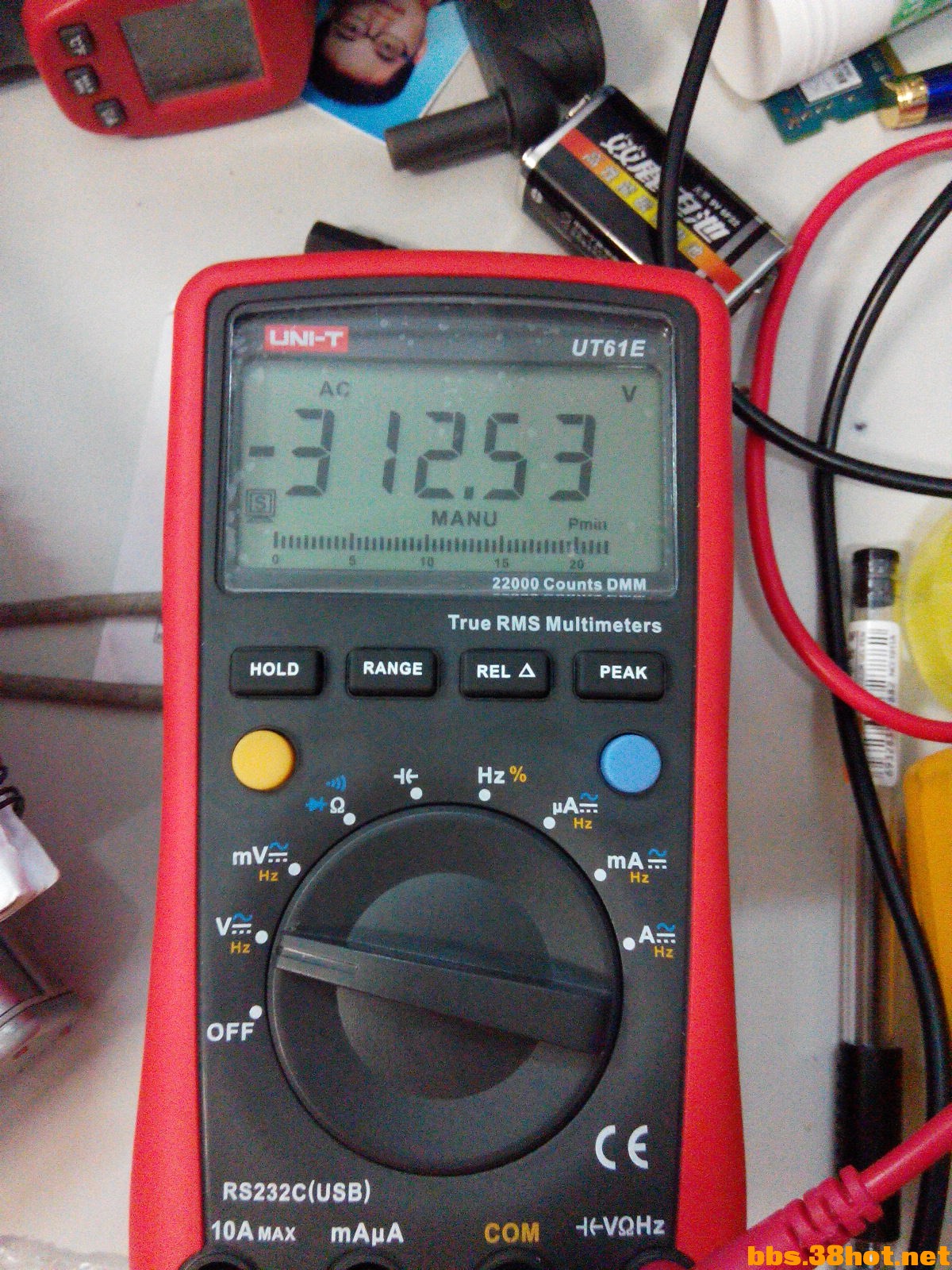

发表于 2014-5-24 17:35:51 | 显示全部楼层

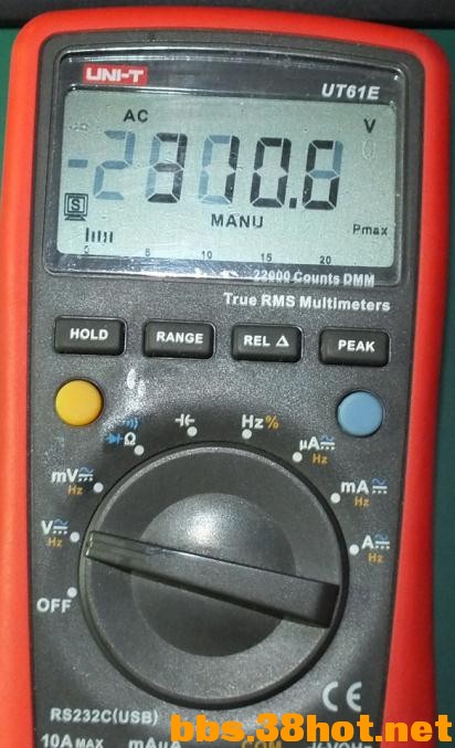

我的是瞬间可以显示大于22000字,然后过渡到310.6V了。楼主是怎么搞出来的?

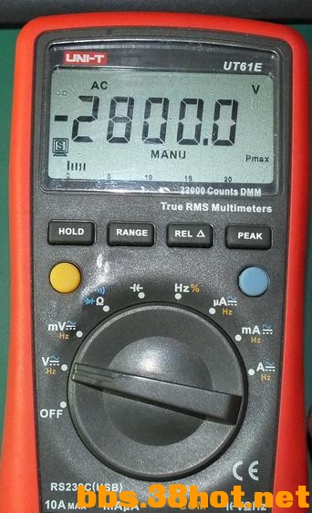

 楼主| 发表于 2014-5-24 19:54:06 | 显示全部楼层
不清楚,我的是有时候有,有时候没有,刚试了下,又大于22000字了。

发表于 2014-5-24 22:28:29 | 显示全部楼层
61E大过2200没什么奇怪的吧?

发表于 2014-6-21 13:44:20 | 显示全部楼层
这UT有点怪,显示交流电压还带有负值符号……
 楼主| 发表于 2014-6-21 15:01:01 | 显示全部楼层
那是正弦波最低峰值,
发表于 2014-11-26 08:17:28 | 显示全部楼层
我只有一个表有条形图,测AC时条形图会在最大最小范围内动,也就是按了最小条形图也最小,你的还是最大?

发表于 2016-5-30 02:03:33 | 显示全部楼层
我的e也有超22000的表现!在峰峰值时,且稳定出现。
