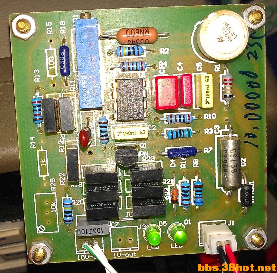

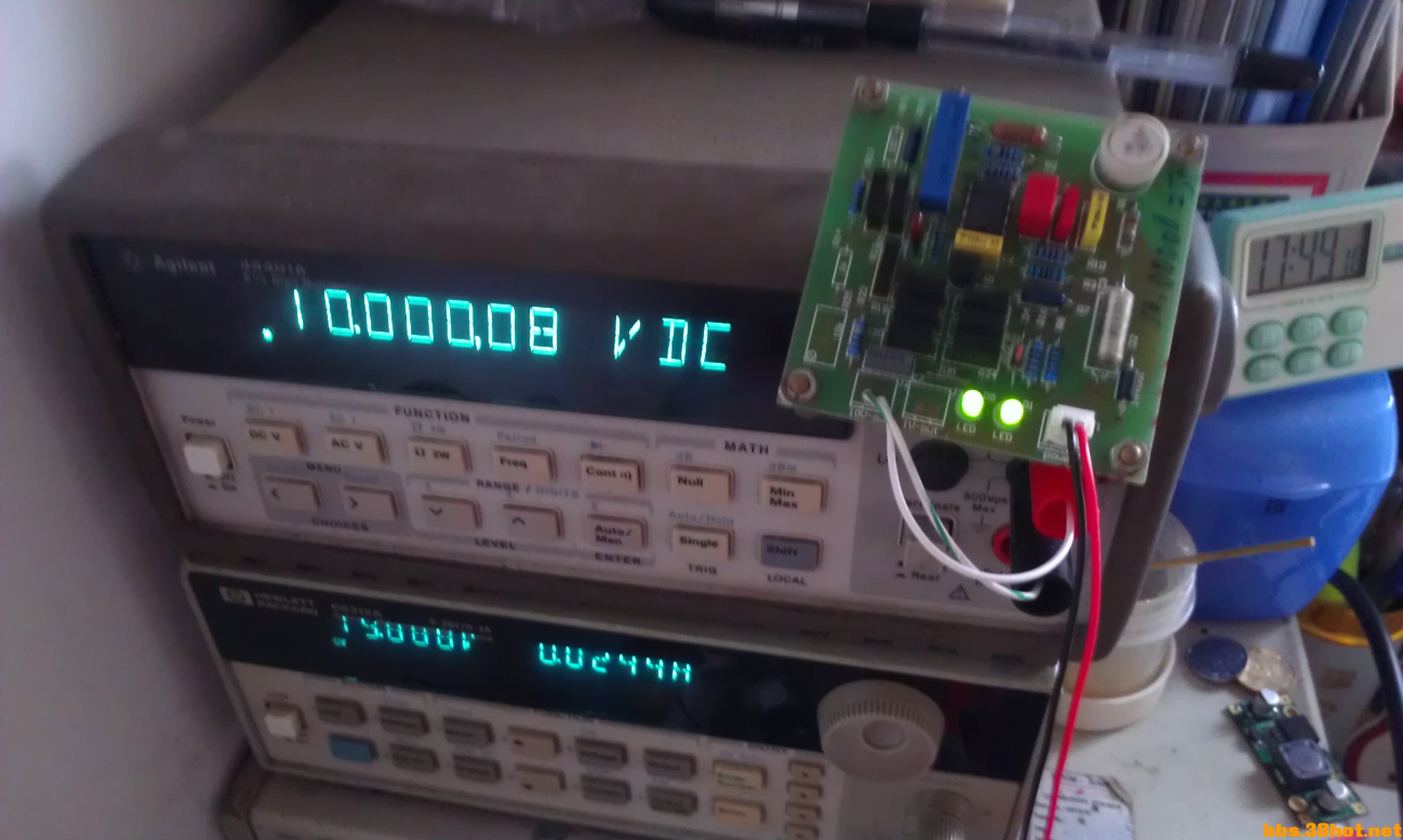

LM399基准,2012年3-4月份制作,AEO的板子。
当时调整到10.00000V
测试温度26度
2年时间34401漂+4ppm
可以得出LM399这个基准飘了+4ppm。
7K塑料块升压。
这几天也在测试AD588基准,感觉低成本的基准还是LM399靠谱些。
个人意见仅供参考。

经确认,基准制作与2011年11-12月份

请问你怎知34401A偏了4ppm?

与LTZ1000ach 4个并联10V基准,LTZ1000ACH 10个并联7V,2个LTZ1000ACH10V转移基准 对比测试出来的。
当然基准都是DIY的,转移基准经lymex校准。最后一次校准日期是2011年8月份。

34401表漂+4ppm,内部399应该是负漂移吧。被测399是正漂,看来399老化方向是随机的。

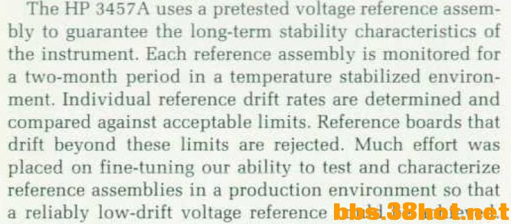

HP的基准要在恒温室里烧两个月呢,这样蛋疼的活·······

  这个lm399的基准,当时是做着玩的,算不上正式基准,焊接好后连续通电1个月左右才调整到10v,器件都是拆机品,做好后一直也没有测试过,看到888的电阻测试贴才拿来与ad588对比,感觉比靠谱。基准基本的老化是必须的。

是 86 年 2 月的期刊里的吗?我一直在找 HP 的 399 是经过筛选和预老化的证据,终于找到了 HP 的表都要预老化 2 个月,我想这个作为源,399 起码要老化 3 个月才能用,LTZ1000 要不要也预老化筛选过?

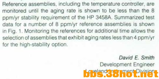

发表于 2014-5-25 18:47:50 | 显示全部楼层
lilith 发表于 2014-5-25 16:21
是 86 年 2 月的期刊里的吗?我一直在找 HP 的 399 是经过筛选和预老化的证据,终于找到了  ...
也有:
小于8ppm年老化的属于合格品,小于4ppm的就是高稳选件了
我估计以LT的品控,8ppm基本都能达到
但是HP设定的恒温点很高,这样高温下能有4ppm年稳的LTZ恐怕就不多了
