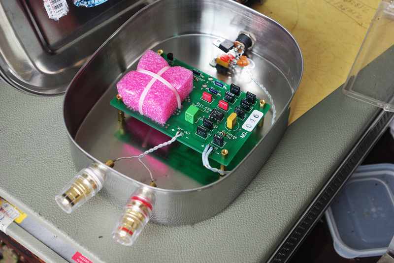

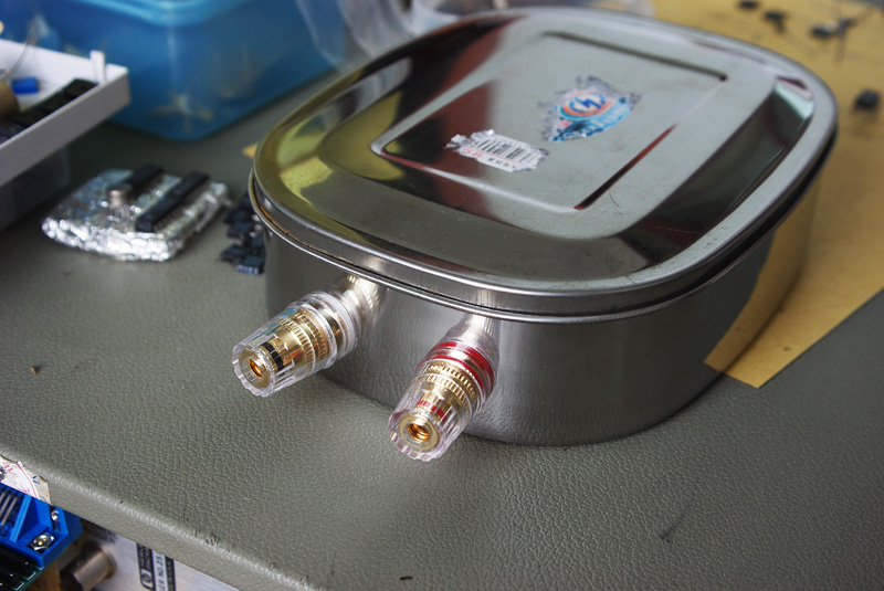

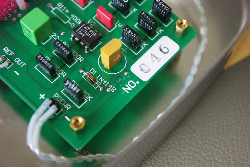

超市里找到一个饭盒,材质不错,拿来做基准外壳。饭盒的好处是到处可以买到,而且随时可以打开上盖散热,或者淫荡一下
用饭盒做外壳实在无奈,我跑遍了杭州电子市场,找不到一个我满意的铝盒,粗槽的不修边幅,实在无法接受,不锈钢饭盒曾亮圆滑,实在是个好东西

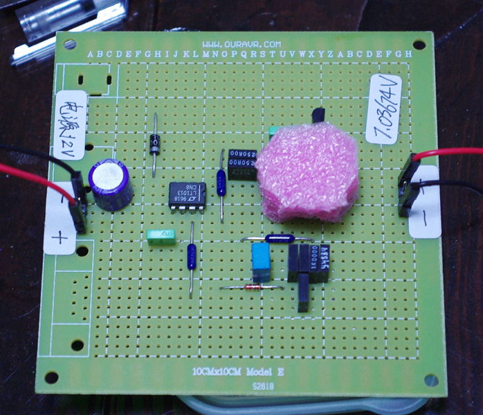

这个LTZ1000的试验电路完成了它的使命,拆元件来做个纪念版
这块PCB绿油有缺陷,给别人不好,仍掉又可惜,就自己用了

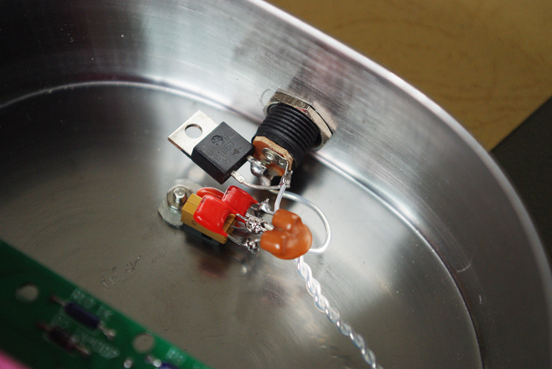

电源还是用7812搭蓬焊了。并且用10A的肖特基防止电源接反保护

饭盒太薄了,做外盒吧,里面弄个厚点的铝盒子装上!
 楼主| 发表于 2009-9-13 20:53:59 | 显示全部楼层
CH发热厉害,我还是喜欢用的时候把上盖掀掉,敞开在空气中工作,散热好一点

厚厚的铝壳才好。能有大的热容,保证了内部温度的稳定。

标准距离?这个估计难,四个面好像都是圆弧状的曲面,怎么弄啊!

如果饭盒的高度够的话,可以在垂直方向装。

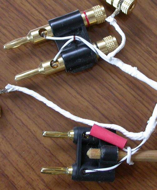

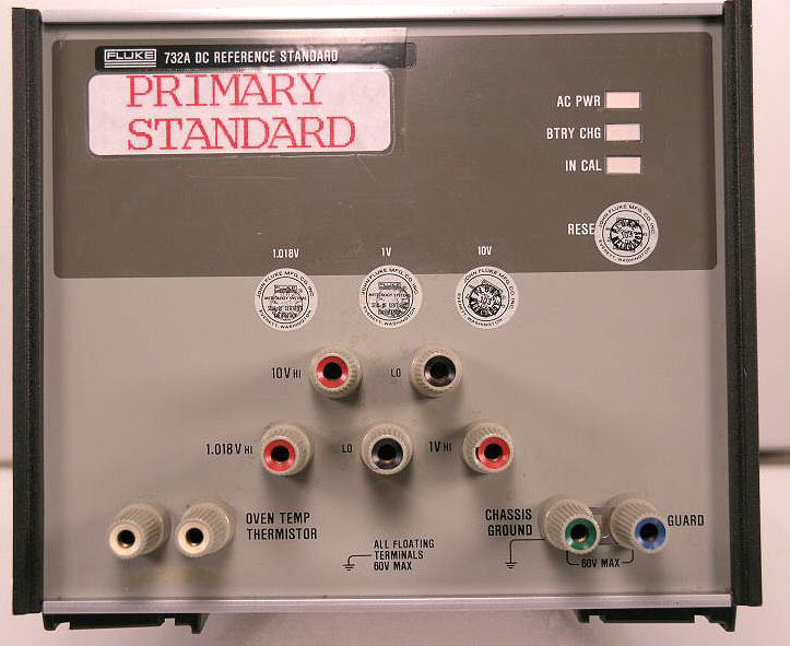

等我做好我发现自己犯错了,接线柱距离不合适,尤其那个饭桶,距离太大,测试线够不着了.
标准距离是不是可以参考HP3456的接线柱距离?

我来解释一下,加个外壳的主要目的是为了便于储藏和携带 防尘..二极稳压电路也可以做里面,这样电源的适应性就好了,15-24V输入都可以.
至于屏蔽,有大半个饭盒就够了,LTZ1000电路设计中抗躁措施得当,并且输出阻抗小,屏蔽加不加问题不大
至于盖子,打开与不打开问题也不大,毕竟电路.产生的热量有限,1-2度的温度变化对该电路的输出影响非常小.完全个人的嗜好.
回12楼:
先谢谢了,铝盒子我有,也挺精巧的,但就是高度不够,保温罩太大,刚刚塞不进去.去卖个新的又要跑宁波,有70公里远.大热天懒得去
我的电路里没有保险丝啊?那个黄色的家伙是3端磁珠滤波器,滤除高频感应躁声的!

说起标准间距很恼人,HP3478接线的横向距离和纵向距离不一样,我的4W线只能给34401用,3478用不了。。。

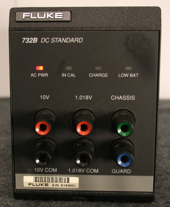

有关标准间距,是3/4英寸,即19.05mm。
标准间距除了规范外,主要是给双插头用的,这样拔插速度快,双的东西一致性好。
非标准的,距离太近则操作不方便,尤其是压接U插或压线的时候。但如果距离过远,相关性就差了,而且也容易温差过大,这样热电动势也大。
双插头都是一红、一黑,所以标准间距是针对于红、黑之间的,不限于红、红火黑、黑之间。所以,很多4线表的红红之间不是标准间距,也很正常。
Fluke 732A在设计的时候,不是标准间距,不知道怎么想的。后续产品732B就改了过来。当然,732B的红红之间仍然不是(无所谓)。
