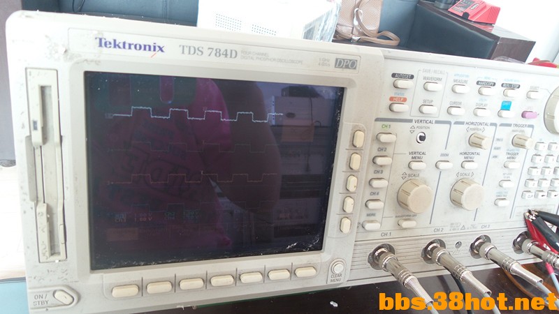

请论坛神人帮忙看下 TDS784D ,怎么调试亮度?感谢
现在波形能出来 就是太暗了

补图。。。。。。

换液晶灯管或是直接改led灯条

用外置显示器。

把外壳拆开,显像管的侧面有可调电阻可以调试亮度的

菜单里有 拆开调也行 方法多 最好改成液晶的比较好 自己弄不超过400元
