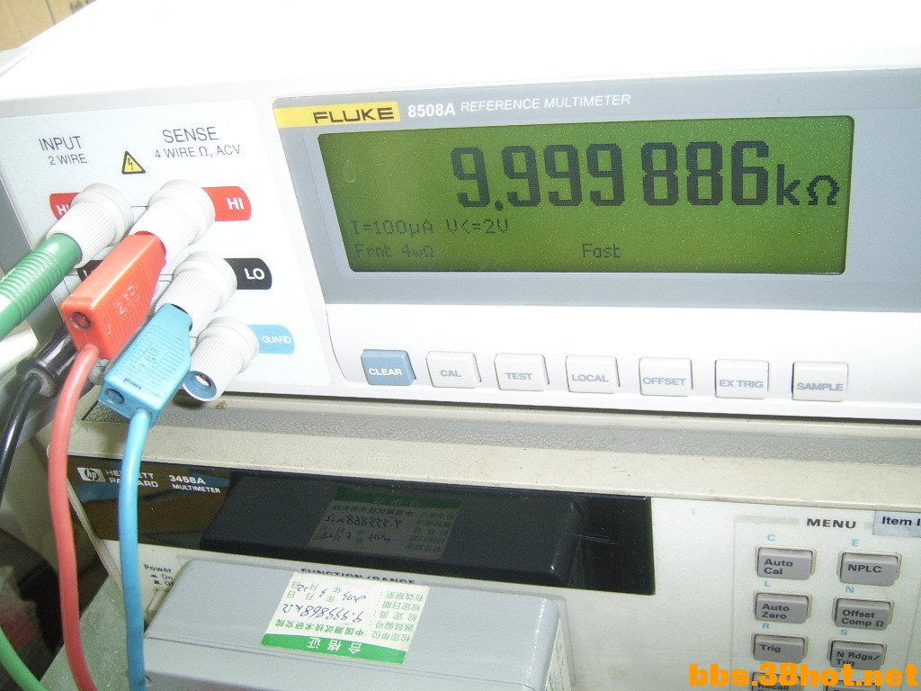

DIY的10K标准电阻一年测试
752
DIY的10K标准电阻一年测试
thy888
thy888
发表于 2014-5-23 09:36:26
8508A是刚计量过的,测试一年前标定过的10K标准电阻,还算可以,自己DIY的标准电阻,4PPM/年稳指标有难度,不是不可以企及的,标准电阻并不神秘,只要材料和工艺保证了,不稳都难。遗憾的是,国内恰好对基础研究越来越不重视,浮躁沉不下去,真想做的,进不了那个体制。

请问是用的什么电阻?

学习了,今年也考虑制作10k基准,用四只VHP101。

用的什么电阻做的啊?
2ppm不到呢?

8508A刚计量过也会有误差啊

chinapp 发表于 2014-5-23 12:50
8508A刚计量过也会有误差啊
这个是肯定的,但只能相信标定的。
