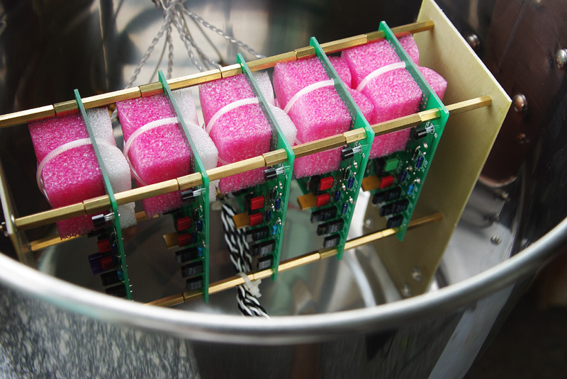

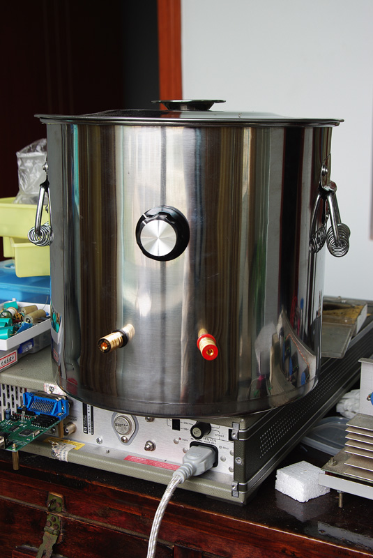

一直为自己的基准外壳忧愁,看到了几十块一个的饭桶,突发奇想,何不将基准装入饭桶中能,想到就干!
饭桶的好处是价格便宜,而且空间大,上盖可以方便的掀开,让里面建立稳定的对流,便于散热.当然最大的好处是买卖方便,随便进一个超市杂货店就可以弄到,没有饭桶水桶,铝锅也行

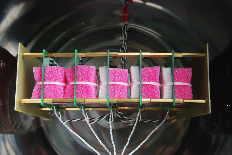

这个东西做好了,以后将做为我自己的最"权威"电压基准了.利用5组LTZ1000基准板相互比对,获得最可信的基准.

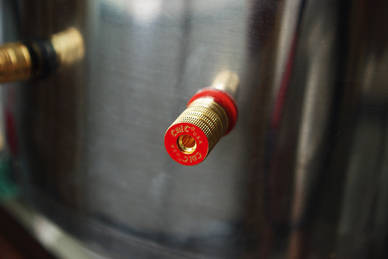

接线柱买不到专业的,就用音响接线柱凑合了,美国CMC的,60元一对

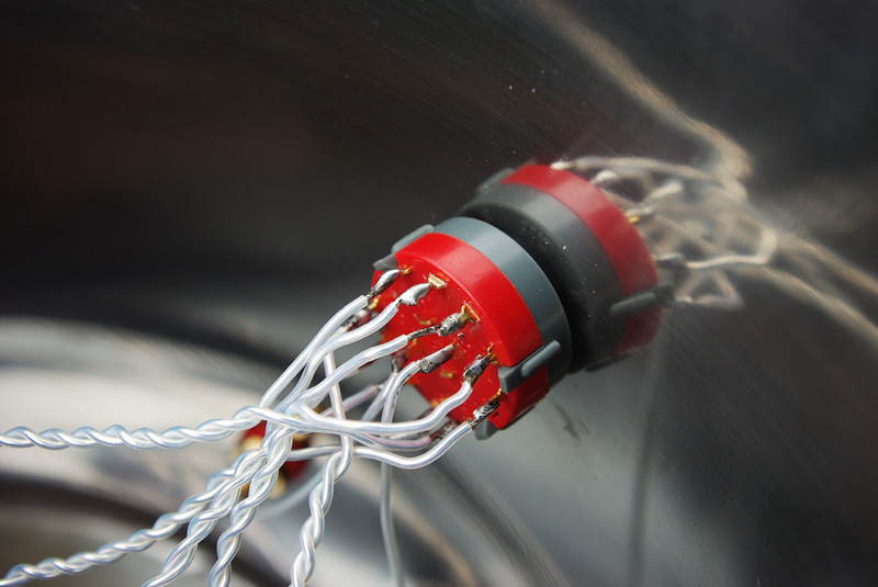

这个转换开关JS要价80元,据说是镀厚金的

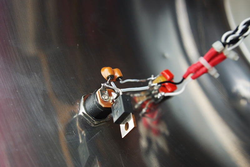

电源用7812稳压,不专门做PCB了,用搭蓬焊凑合了,LTZ1000对电源要求很低的,7812足够了.并且用10A的肖特基防止电源接反保护

发表于 2009-9-13 23:34:32 | 显示全部楼层
不是5个并联输出的?
发表于 2009-9-13 23:54:20 | 显示全部楼层
上面有旋钮,好象是切换的。
 楼主| 发表于 2009-9-14 12:55:27 | 显示全部楼层
不是并联输出,是切换输出,原汁原味的好吃
发表于 2009-9-14 13:18:59 | 显示全部楼层
lymex老大以前好像提过,并起来可提高准确性,减小离散性。
