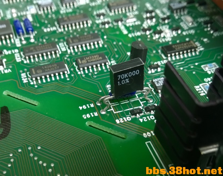

很多人说2000的表电阻档不好,是为什么不好啊?如果把里面的70K电阻换成金封的,然后再校准,那会有改善吗?求高人解说。

现在K2000的主板都是国产的。塑料块电阻应该也是国产的。塑料块电阻的精度对表的测量精度影响并不是起绝对作用。最重要的因素应该是参与测量的电阻和其他器件的稳定性。

发表于 2014-5-23 09:46:40 | 显示全部楼层
这个意义不大 我也试过 无法摆脱DG444的 leakage 实际也测过DG444漏电在正常范围内 毕竟从基准过来的电压都是经过DG444过来 美信 这个 也就这意思了

能想到的极限测试 我在K2000的身上都已经做过了
2000表的固定电流源就是 从LM399基准放大出来14V 然后分别减去基准分出来的 7V和0.7V
小电阻档位是 7V/7K 得出的电流
大电阻档是 0.7V/70K 得出的电流
这里的70K 就是那个塑料块所以 意义不是很大 大电阻得出的采样电压值还要经过gain放大呢 误差又出来了

高精表整体是一个综合电路设计,不是某一个器件代换就能提高性能的。业余条件根本没必要是动原厂器件,到头来是得不偿失。
发表于 2014-5-23 13:25:51 | 显示全部楼层
    逻辑上各个环节都会带来误差,最终误差就是这些各环节误差的综合。
    如果一个环节的误差是正向漂移,而后续环节又做了负向修正,那么改变这一环节的本来状态反而破坏了系统修正,导致结果比原来更差。而如果一个环节是随机噪声,原理上降低噪声应该能使后续环节数据更稳定。

换那个电阻,提升的幅度很有限。和HP、AG的同类产品相比,我认为K的网络电阻和电子开关系统都有差距,这两个地方对系统性能的影响要大于那个电阻。
