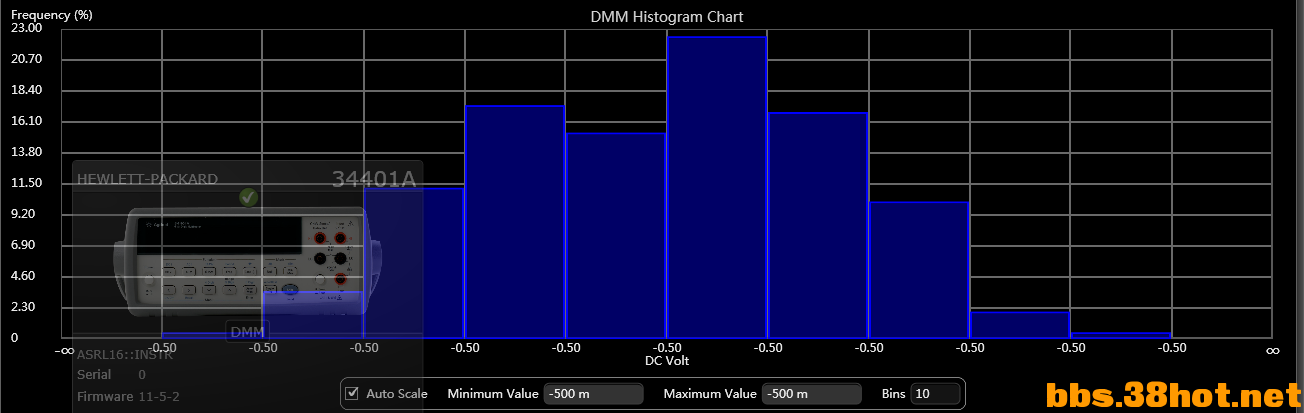

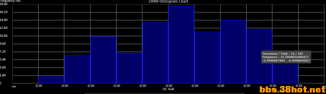

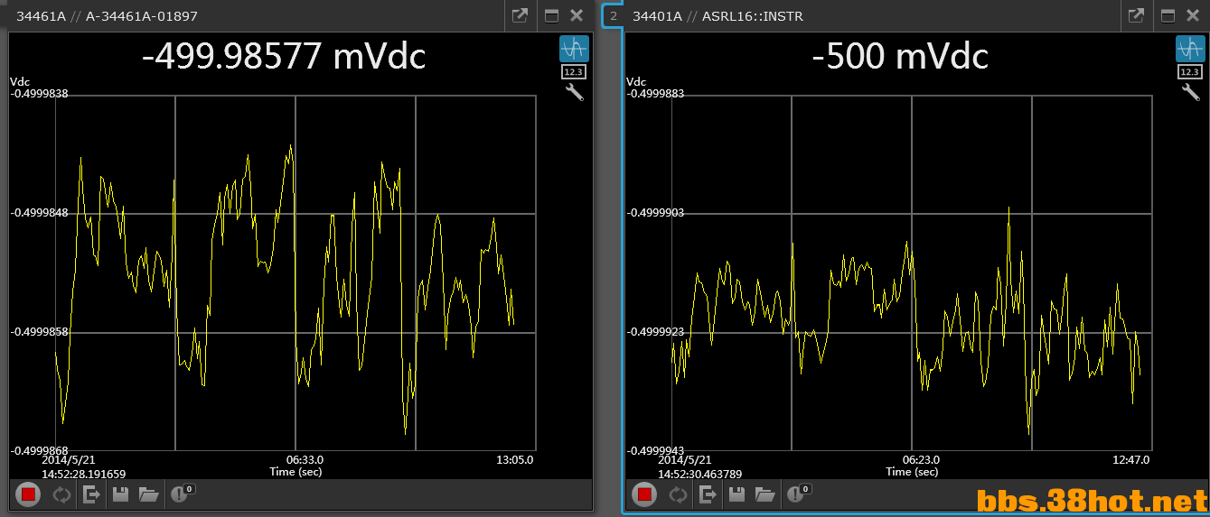

是不是说34401的ADC比34461的要好些?
发表于 2014-5-21 15:23:12 | 显示全部楼层 |阅读模式
测同一个源,34401的结果更加服从正态分布。
发表于 2014-5-21 15:28:49 | 显示全部楼层
我感觉34401好些,但喜欢34461那样显示更高位,34401像折腾成34461那样的高位显示折腾了我好久都没搞定
发表于 2014-5-21 16:13:31 | 显示全部楼层
万一是源的噪音不是正态的······

发表于 2014-5-22 07:54:45 | 显示全部楼层
找台3458A对比一下。。。
发表于 2014-5-22 07:59:19 38hot手机频道 | 显示全部楼层
测试了多少个数据?
 楼主| 发表于 2014-5-22 09:16:05 | 显示全部楼层
xuplastic 发表于 2014-5-21 16:13
万一是源的噪音不是正态的······
是可能的。如果存在爆米花噪声
 楼主| 发表于 2014-5-22 09:16:22 | 显示全部楼层
海门朗圣 发表于 2014-5-22 07:59
测试了多少个数据?
如图可见
 楼主| 发表于 2014-5-22 09:16:41 | 显示全部楼层
aeon 发表于 2014-5-22 07:54
找台3458A对比一下。。。
没有。。。。
 楼主| 发表于 2014-5-22 09:17:27 | 显示全部楼层
python_k 发表于 2014-5-21 20:27
说得对,源很重要,好源相当的贵。
没有源
 楼主| 发表于 2014-5-22 09:18:49 | 显示全部楼层
说得对,源很重要,好源相当的贵。
似乎34461的噪声要低些
发表于 2014-5-22 09:40:10 | 显示全部楼层
白噪声 才服从正态分布,如果测试源含有其他噪声源,不一定符合正态分布。和AD的SNDR和SFDR有关系,34461A交流 直流 都是用的直接采样技术,AD性能 应该更优秀一点,具体没玩过。测正态分布,采样的样本数要足够多才能看出明显的趋势,因为你的测试源 本身不是一个稳定的较好的基准电压。
