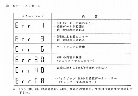

爱得万R6551自检ERR CA   问题出在哪里啊,谢谢!
发表于 2009-9-13 19:05:38 | 显示全部楼层
你的6551也坏了啊!
发表于 2009-9-13 19:20:03 | 显示全部楼层
看来应试是校正数据没有了,6551里面有个电池,估计没有电了。楼主去测一下吧。
 楼主| 发表于 2009-9-13 19:45:52 | 显示全部楼层
啊,电池确实没电了,我还换上了新电池,没用,校准数据丢了我又不会输入,看样子我的R6551就这样报废了

发表于 2009-9-30 16:07:59 | 显示全部楼层
Err 6是啥意思,我买了块二手的6551显示这个。
谢谢!

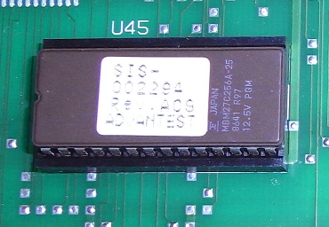

发表于 2009-12-4 08:26:03 | 显示全部楼层
MBM.bmp 谁有MBM27C256里的程序?
发表于 2009-12-4 13:57:11 | 显示全部楼层
谁有MBM27C256里的程序?
这个不管用的,用个编程器就能读出,校下在的数据不在这
在tc5464中
发表于 2009-12-4 14:52:10 | 显示全部楼层
回 22楼(diannaoza) 的帖子
MBM27C256这个芯片我的可能坏了!编程器不能读!?
发表于 2009-12-4 18:42:03 | 显示全部楼层
MBM27C256这个芯片我的可能坏了!编程器不能读!? 这个烧写的程序我有,回头传上,
上次十一弄了一半读tc5464的,回头有了也传上

发表于 2010-3-19 08:30:49 | 显示全部楼层
好像不对,我看了BIN,代码怪怪的,大部分重复。
容量也不对,27C256是32K的,文件却只有8K。
