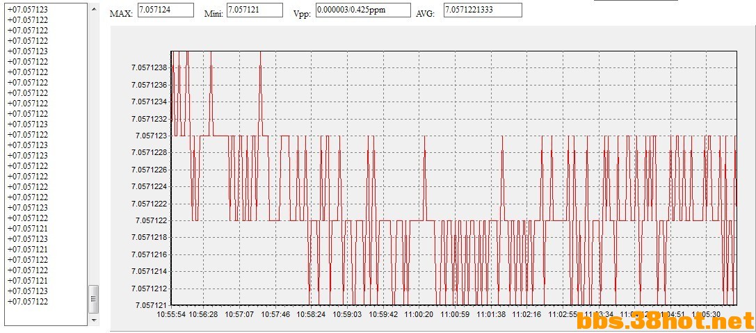

爱德万6871短稳还是不错的,测LTZ1000,10分钟仅跳动3个字。
发表于 2014-5-21 12:35:00 | 显示全部楼层 |阅读模式
2S一个读数,开机3小时后,50PL,10分钟采集300个数据。
