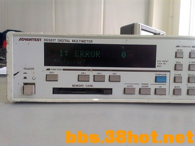

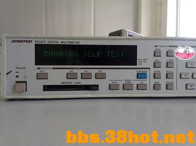

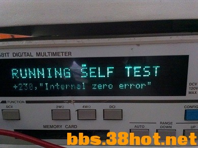

    前一阵用这块万用表测了两节5号充电电池,测第一节时正常,测第二节时显示是0v,没有尾数,感觉不太对劲。再开机就显示了以下画面,看来麻烦来了,刚买了几个月就坏了。
   盼望是个偶然,第二天再开机还是这个样子,开机时也没有继电器的声音,看来是真的坏了。提示是内部零点错误,估计是模拟板出了问题,拆吧。买这台机器原本是为校准其他机器用的,打算不再拆开了,这次是不拆不行了。

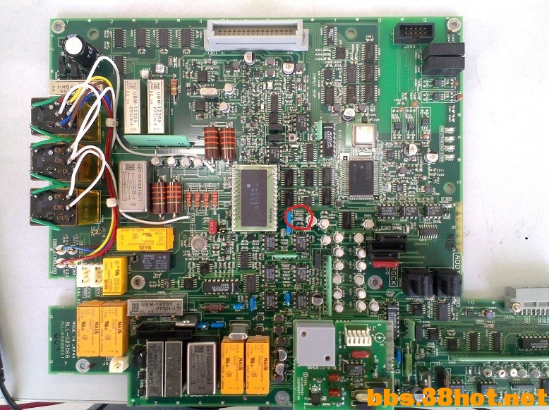

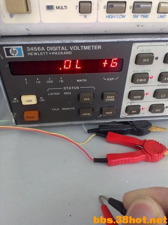

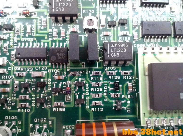

       Advantest没有电路图,板又是多层板,不知道从何下手,发现了一个测试端子ADIN,用表测了一下发现电压始终是-12.x V,又用示波器看了一下再开机过程中ADIN除了有一个小的0V的上沿一直是-12.xV

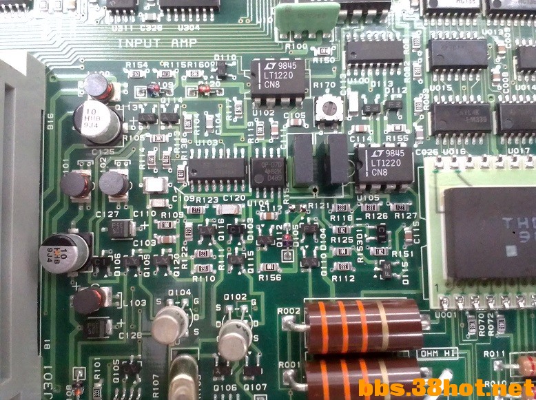

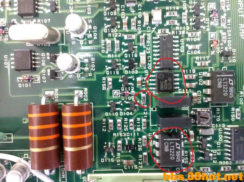

       顺着电路找找到ADIN的信号分别是从上面两个电子开关的3个引脚接过来的,用示波器观察发现U100那的电子开关的1脚上的控制信号与ADIN的上的上沿一致,而这路开关的输入来至那个运放LT1220的输出,用万用表和示波器测LT1220的输出始终是-12.xV,看来问题出在这前面。怀疑是LT1220损坏了,运放的电路没看明白,测试运放各引脚电压+in0.9xV-in1.3XV,+in-in之间有个保护二极管,感觉两个输入不太正常但不能判断运放是否损坏。
   测了一下数字板和模拟板之间的几个光耦发现从模拟板到数字板的光耦有信号,而从数字板到模拟板的光耦没有信号。是不是这里出了问题,以前修过一台泰克的表问题就出在这。咨询了hldiy,得知这是正常的。又得知这表有工程模式进入工程模式发现继电器可以正常工作,光耦问题被排除了。

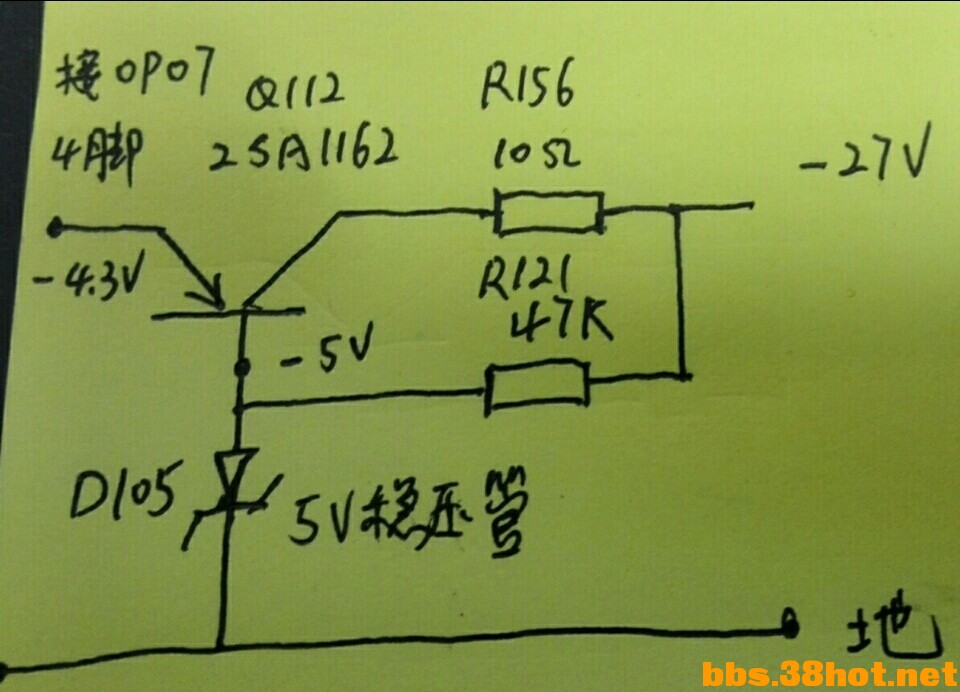

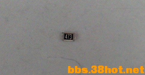

    问题又回到LT1220,这个运放的电路一直没看明白,多层板实在麻烦。跟着感觉,前面一级好像是OP07那个运放,测了一下各引脚电压,发现负电源电压是1.xV好像不太对。测量了一下板上的其他OP07的负电源电压基本是-15V-18V。观察电路发现这个OP07的负电源有一个限流电路,限流电路的输入电压是正常的,经检查发现47k电阻开路,导致稳压管D105两端电压过低保护电路启动。
   换上的电阻,新的手里没有质量好的,就在别的板子上拆了一个68K的电阻换上了。
   开机测试正常了。很高兴!感觉很幸运,还好坏的不是在那个op07的前面。op07也往前查了查,发现好像有很多支路。

发表于 2016-2-3 14:43:52 | 显示全部楼层
感谢!我的机器也出现230报错,重点检查了这个外围电路,我的是R156 10欧电阻和Q112烧了。实际外围电路见附图。
