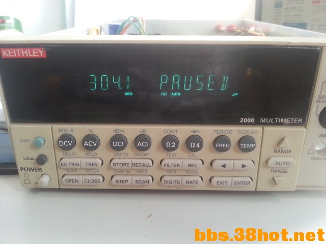

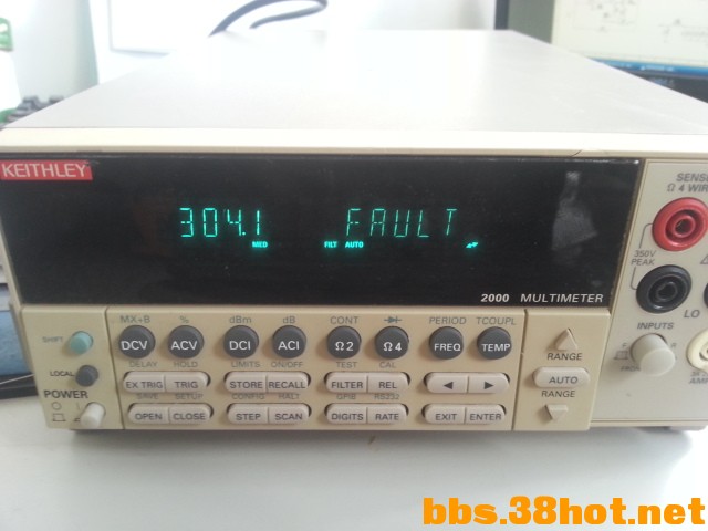

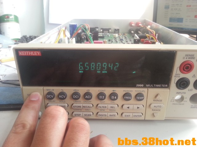

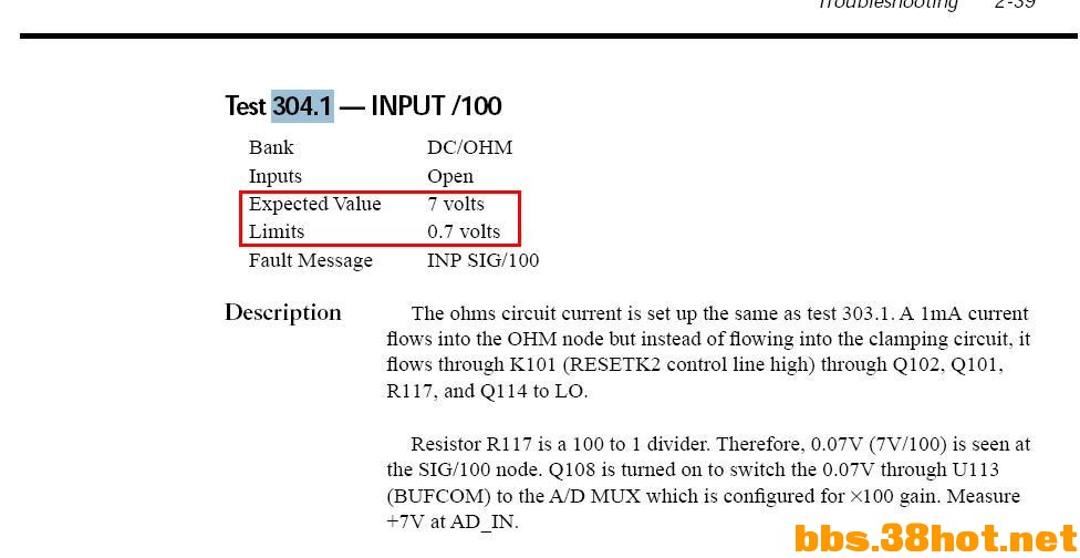

毕竟是研究所出来的机器 成色还是可以的
首先自检报错
自检项示值
手册上的自检信息,和手册上的7V正负0.7V的范围相差甚远

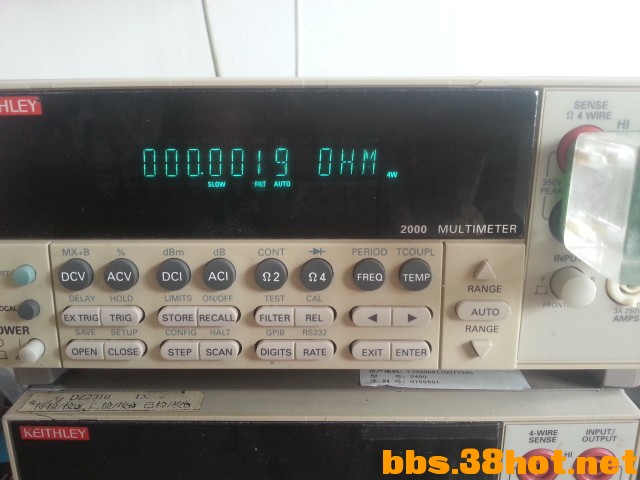

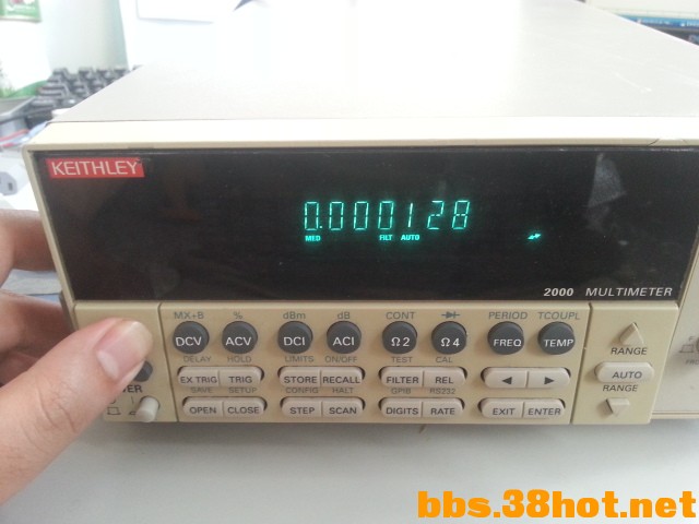

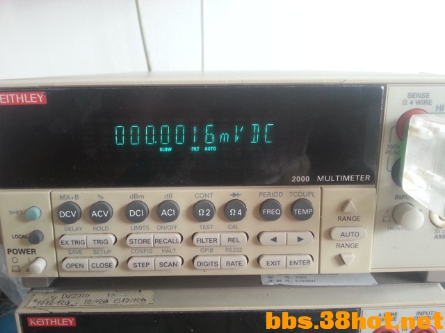

修好后
自检项示值
电压档100mV短路和 4线电阻短路

 楼主| 发表于 2014-5-20 11:58:45 | 显示全部楼层
索尼8 发表于 2014-5-20 11:44
这机子 怎么这么容易报错啊
控制输入百分之一分压的功能坏了 就是大问题了
